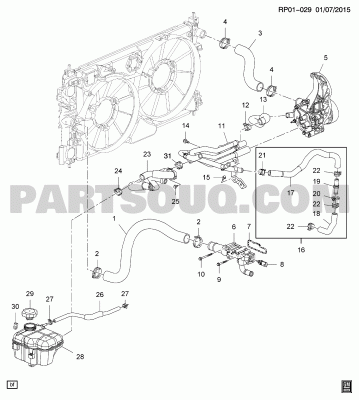

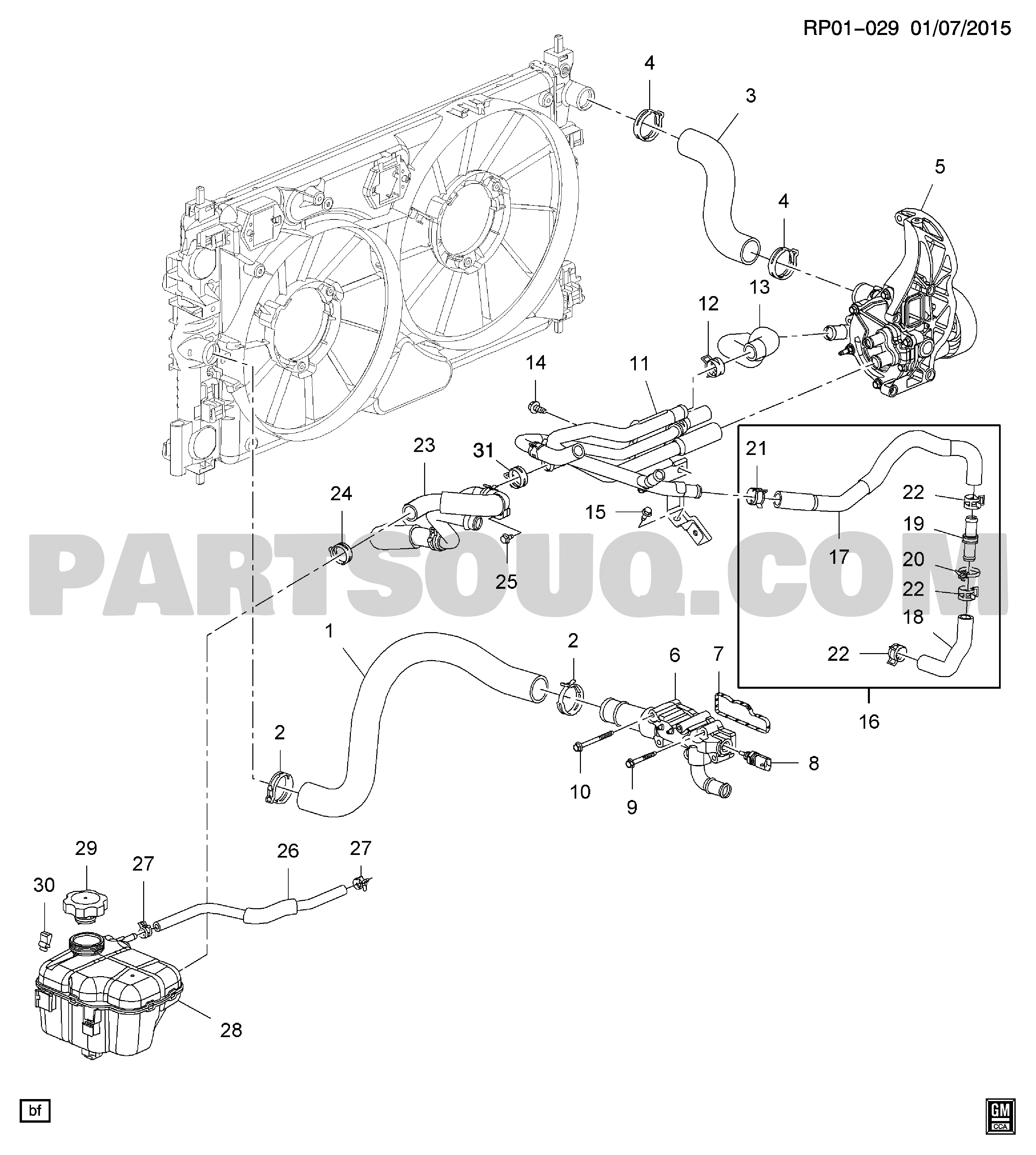

Plastikowy ten co kosztuje pincset czy zwykły metalowy za stówkę:)?
Re: Jaki mam termostat Cruze 2.0 163 KM LNP 2013
Ale u ciebie termostat jest przy pompie wody 96868335.
Nr. 18
Chyba ze chodzi ci o magistrale wodną to powinieneś mieć metalową 25183414.
Nr. 6

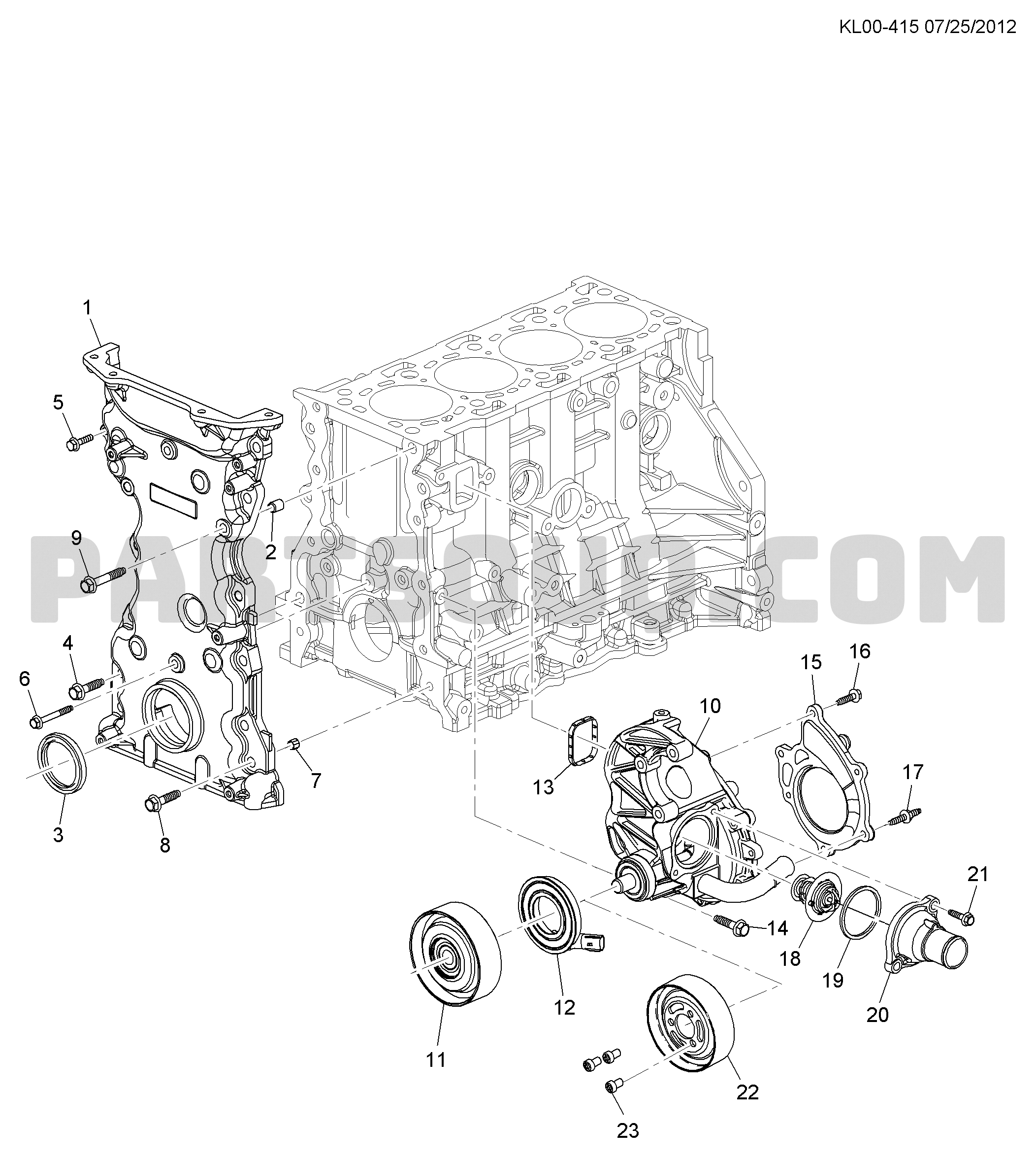

Chodzi o ten przy pompie wody. Czy byłbyś jeszcze tak uprzejmy i podał nr uszczelki nr 19 ?
Uszczelka - 96868338
Obudowa - 25190143
