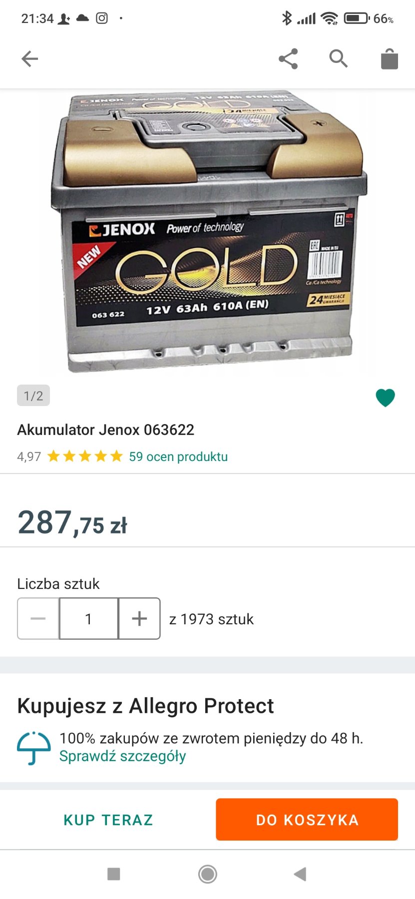

Miromat
Posty: 146
Rejestracja: 27 gru 2013, o 14:01
Imię: Mirosław
Samochód: Cruze LT+ (był)
Silnik: 1.6 124KM
Inny samochód: Hyundai i30, 1.0 T-GDI 120KM
Lokalizacja: Ząbki (Mazowsze)
Re: Akumulator Cruze 1.8
Post autor: Miromat »
U mnie Jenox Gold jest już trzecią zimę i jeszcze ani razu się nie zająknął.
