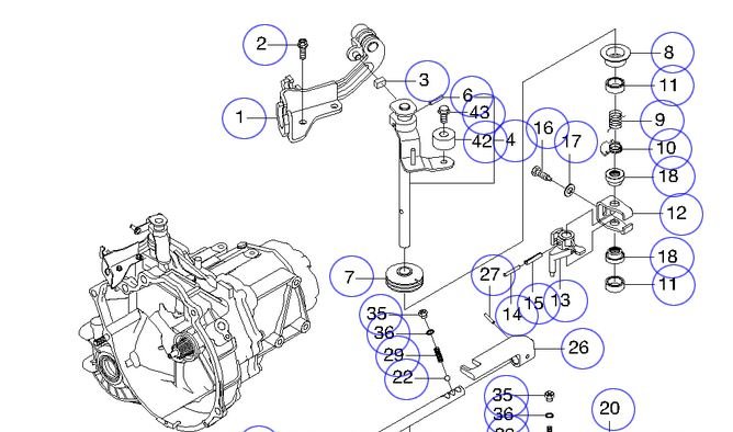

Cześć.
Pacjent: Aveo T200, 1.2.
Mam problem ze zmianą biegów. Czasami skrzynia blokuje się na drugim biegu. Mechanik mówił, że to problem z wybierakiem i jeśli takie coś się dzieję, to musze wepchnąć (?) go na swoje miejsce.
Dzisiaj problem się pogłębił, ponieważ mimo iż wszystko jest na swoim miejscu to nie mogę wrzucić wstecznego. Wskakuje jakby w miejsce czwartego biegu.
Czy wie ktoś jak dokładnie nazywa się część lub zna jej numer? Mechanik mówił, że nie może jej nigdzie znaleźć.
W necie znalazłem takie coś, ale nie jestem pewien czy to jest dokładnie ta część.
Pozdrawiam.
Re: [T200] problem ze zmianą biegów.
Możliwe że końcówki ci się już wyrobiły i wyskakują, dla tego nie można czasami zmienić biegu.
To co znalazłeś powinno pasować.
Ogólnie tego wybieraka można szukać po numerach:
25183086
25184113
25193630
96412554
96425751
96873725

Dzięki, znalazłem coś tańszego, ale jestem zielony w mechanice.
https://allegro.pl/oferta/mechanizm-zmi ... 2260235390
Według opisu pasuje do t200 1.5, czy do 1.2 też będzie odpowiedni?
Ostatnio zmieniony 14 sty 2023, o 15:43 przez bubu1769, łącznie zmieniany 1 raz.
Powód: Usunięto cytat.
Według opisu pasuje do 1.2.
Numery też się pokrywają.

Wybierak "pająk" proponowany powyżej nie będzie pasował do Aveo 1.2 8 zaworowego.
Tam jest mechanizm zmiany taki jak w matizie czyli na dwóch linkach.
Tak jak podaje Kraviec masz mechanizm na linkach więc prawdopodobnie będziesz musiał wymienić je całe.
96446179
96331519
Kraviec
Posty: 860
Imię: Michał
Samochód: Epica V250
Silnik: 2.0, X20D1, 144KM
LPG: KME Nevo
Post autor: Kraviec »
Linki rozpinają się przy wybieraku, pytanie gdzie dokładnie jest problem.
Jeśli to problem z końcówkami linek to nowe linki pomogą.
Sam wybierak nie występuję w tej skrzyni jako element zamienny, trzeba się ratować wtedy zakupem całej skrzyni na części.
Post autor: faber »
Dzięki panowie za pomoc.
Pojechałem do innego warsztatu i tam stwierdzili, że pękła tuleja zmiany biegów.
Faktycznie luzy są mniejsze, a czy dalej będzie problem z wybierakiem to się okaże z czasem :D
