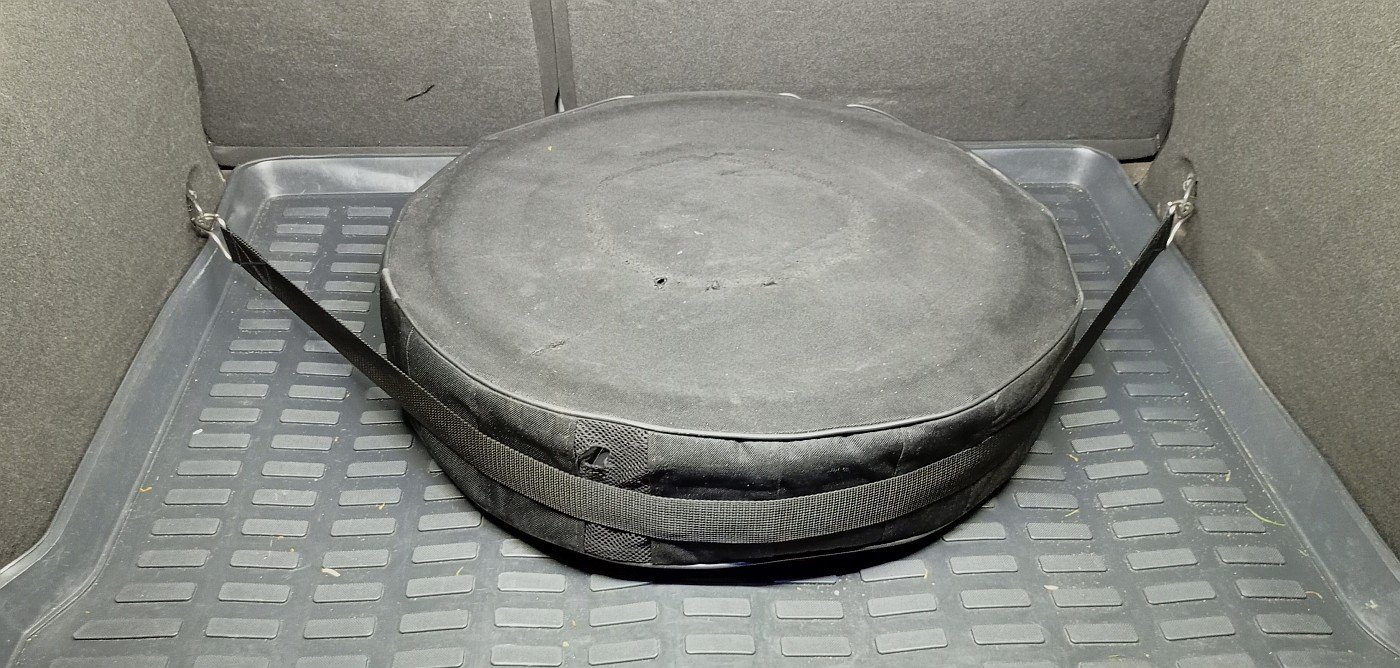

Ze względu na posiadanie w aucie instalacji LPG zmuszony jestem wozić w bagażniku dojazdówkę w pokrowcu.

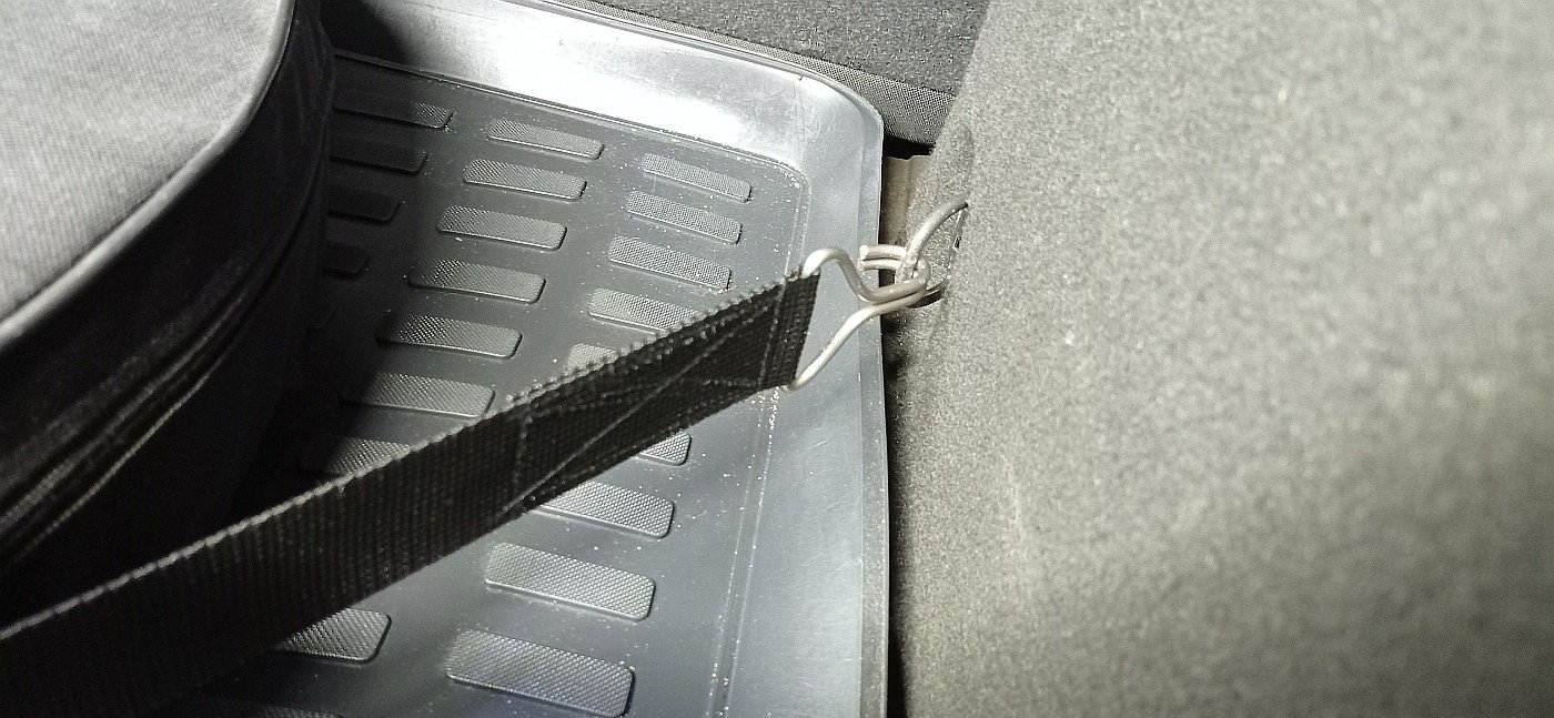

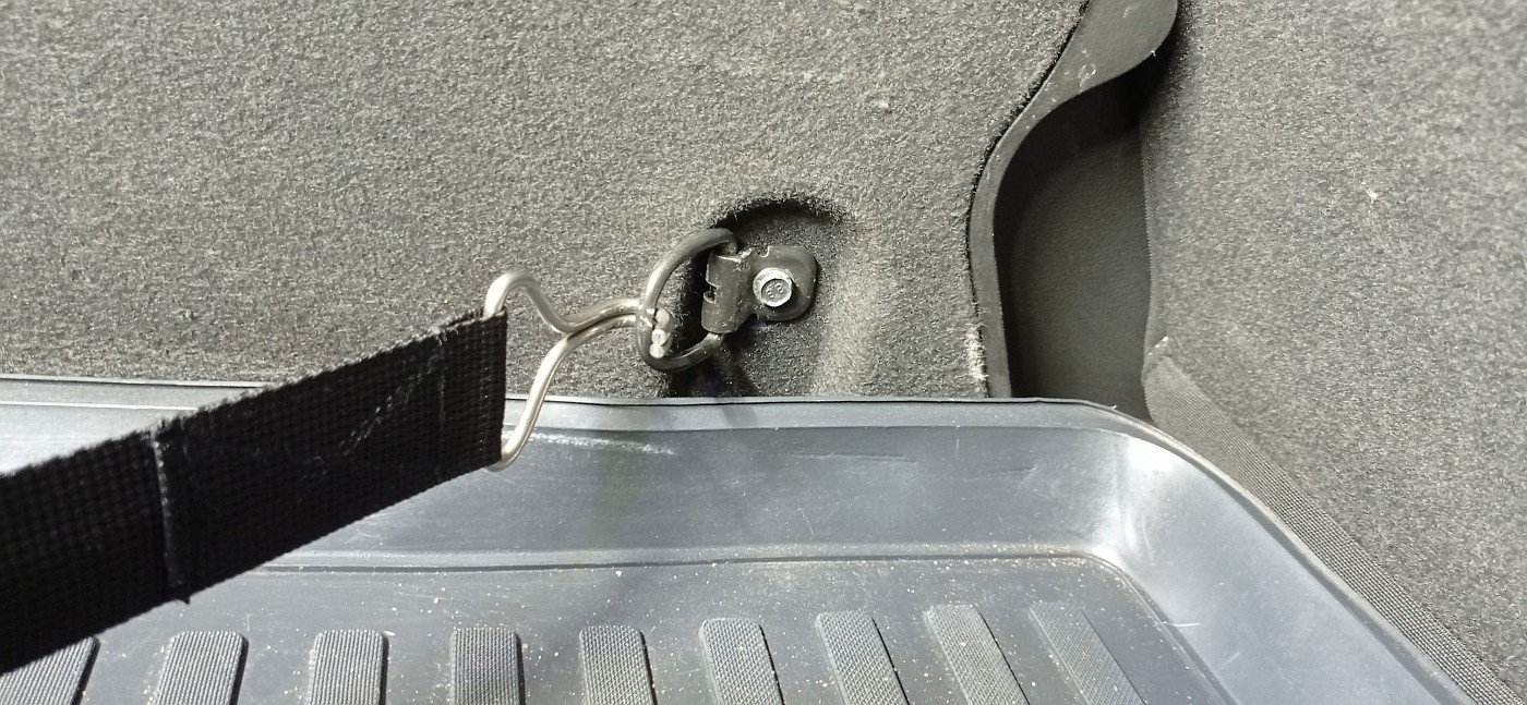

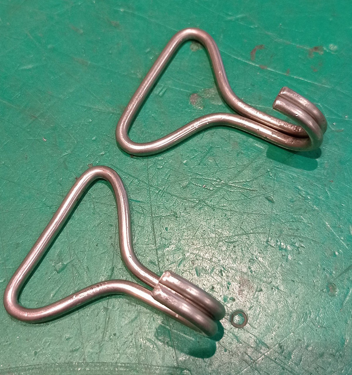

Niestety ma ona silne tendencje do przemieszczania się po całym bagażniku i obijania o boki przy gwałtowniejszych manewrach. Wkurzało mnie to i postanowiłem coś z tym zrobić. W tym celu zakupiłem w Brico dwa metry pasa o szerokości 40mm, wygiąłem z drutu nierdzewnego fi4 dwa haczyki i wystawiłem żonie zlecenie uszycia pasa o dokładnie zadanej długości, tak aby dość mocno opinał pokrowiec z kołem a jednocześnie dał się zapiąć na uszy, które wcześniej przekręciłem o 90 stopni.
Efekt końcowy na zdjęciach:

Pomysł fajny, ale myśle że lepszym rozwiązaniem mocowania byłby taki pas.

Re: [T300] - Pomysł na dojazdówkę latającą po bagażniku.
Gdybym tak uznał, kupiłbym taki pas.
Mój pas kosztował 7,20 plus kawałek drutu i chwila pracy no i brak jest w nim zbytecznych klamotów.
Jest na tyle elastyczny, że wystarczająco napina się ręką.
Rozumiem że prawa fizyki znasz?
Oczywiście. I zdecydowanie wolę dojazdówkę upolowaną pasem, niż swobodnie walającą się po całym bagażniku.
Na razie patent się sprawdza. Dojazdówka nie przemieszcza się.
