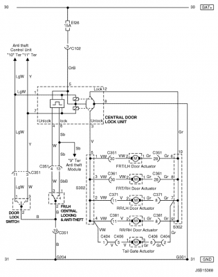

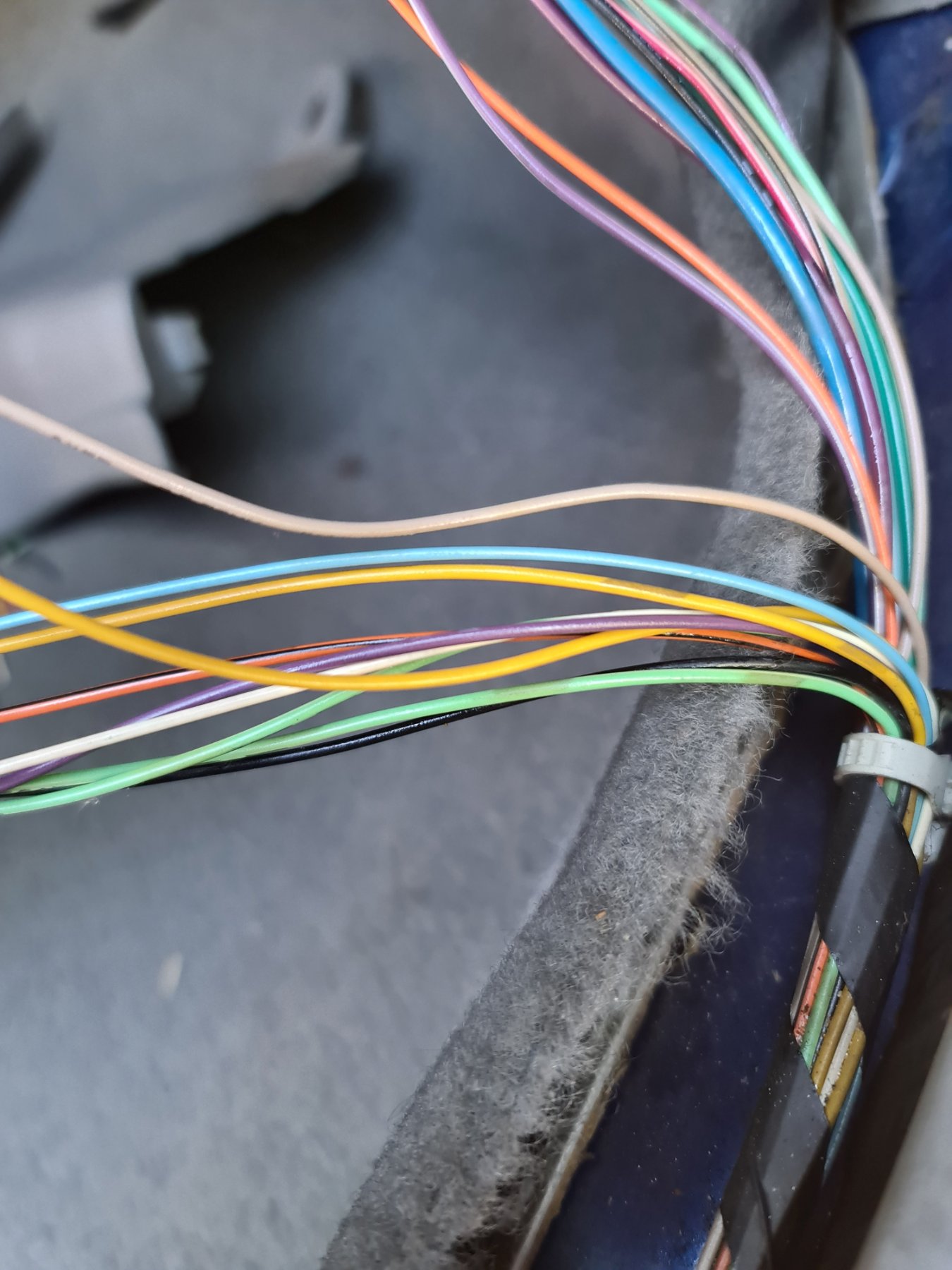

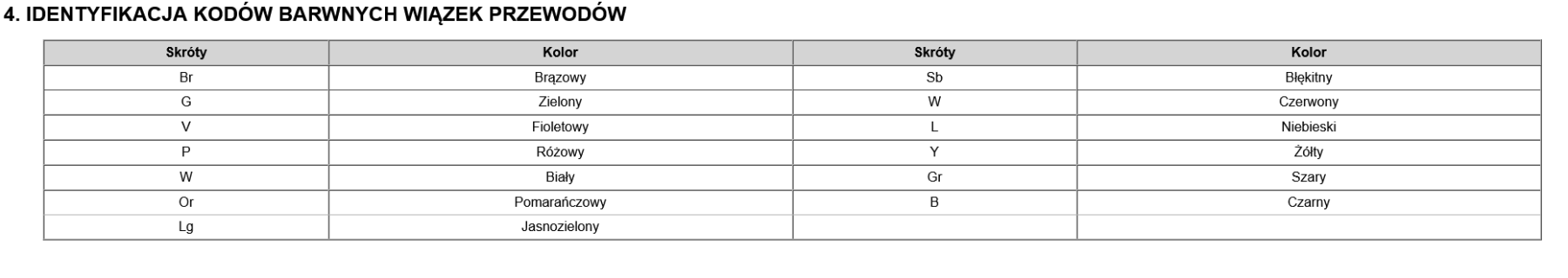

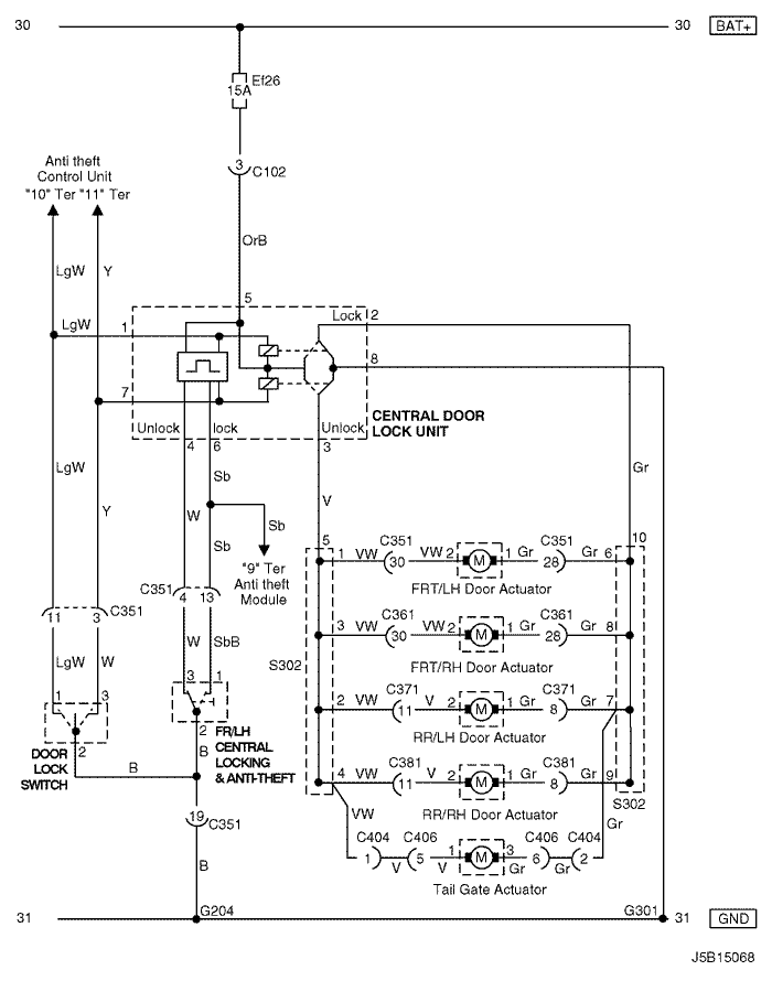

Czy gdzieś znajdę informacje, który kolor z wiązki ze zdjęcia odpowiada za jaką funkcje?
Zacząłem wpinać metodą prób i błędów, lecz to czasochłonne.
Chodzi o dokupiony sterownik do centralnego zamka, aby otwierać samochód tj. Lacetti 2004 1.4B z pilota.
