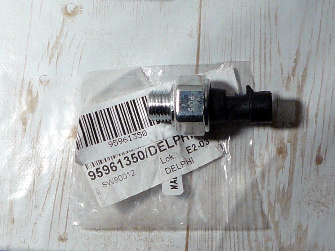

Czujnik GM to właśnie nawalił pół roku temu, zresztą nie jestem przekonany, czy są jeszcze jakieś oryginały na rynku, jest za to sporo innych ofert, dlatego na drugi rzut poszedł czujnik DELPHI przy okazji sprawdzę, czy się poprawiła jakość tej firmy

DELPHI cieknie
nie minął nawet miesiąc, zresztą pewnie ciekł od początku, bo sanki cały czas wilgotne miałem i zwalałem wine na pogodę. Dzisiaj na kanał, zaglądam pod wtyczkę, a on mokry w środku

Żywicą nie da rady, bo to cieknie na stykach, byś wszystko zalepił. Nic to, jak to się mówi do 3x sztuka. To też nie będzie wina ciśnienia, bo oryginał po prostu się popsuł, przestał wskazywać, nie było tam wycieków. Teraz wszystko na chińszczyźnie robią, to taka jakość jak widać. NTY czujników nie oferuje na dzień dzisiejszy, zresztą też nie mam przekonania do tej firmy, ale udało mi się zakupić czujnik TRW, przynajmniej tak ma wybite na obudowie, jest nadzieja
