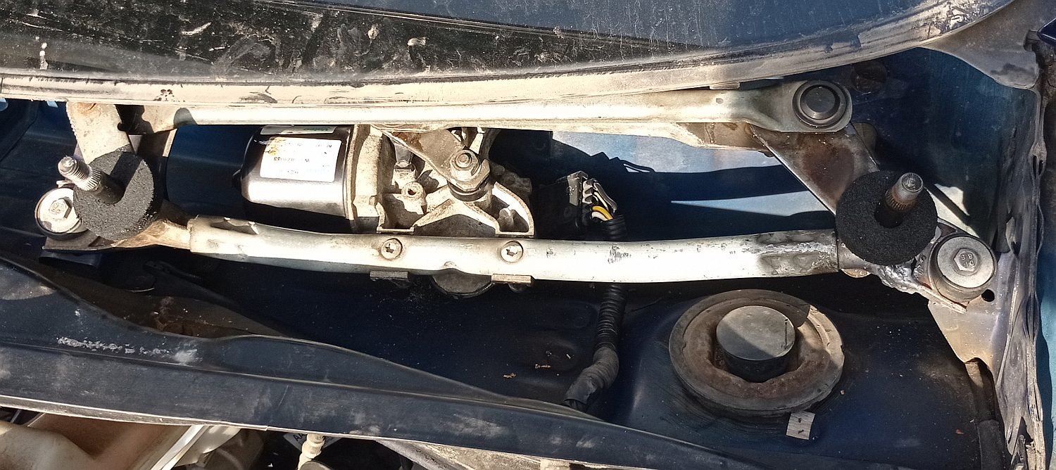

Na szybkiego psikałem wówczas wałki WD-kiem w nadziei na poprawę ... ta niestety nie trwała długo, zgodnie z przewidywaniami kolegi bubu 1769
W końcu sytuacja zmusiła mnie do bliższego przyjrzenia się tematowi. Postanowiłem zdemontować cały mechanizm i usunąć przyczynę problemu.

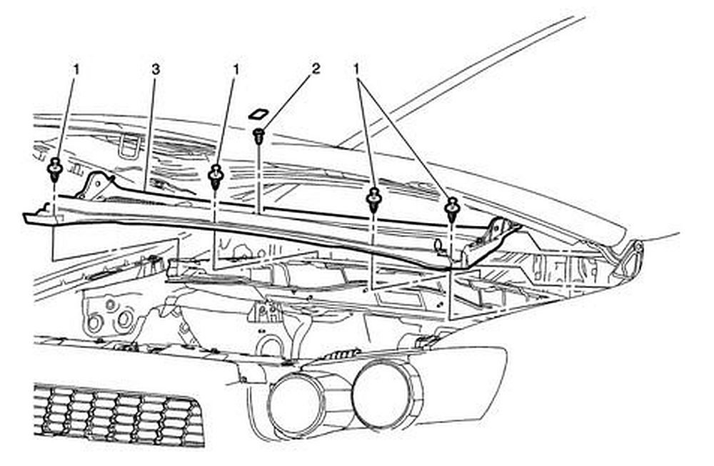

Po zdemontowaniu ramion demontujemy plastikowe podszybie zamocowane na 4 plastikowych kołeczkach i jednym wkręcie znajdującym się centralnie pod plastikową zaślepką. Bubu1769 podesłał świetną instrukcję: Podszybie odchodzi razem z gumowymi bokami, należy delikatnie rozpiąć ich wypustki ruchami do środka auta. Raczej nie szarpać.

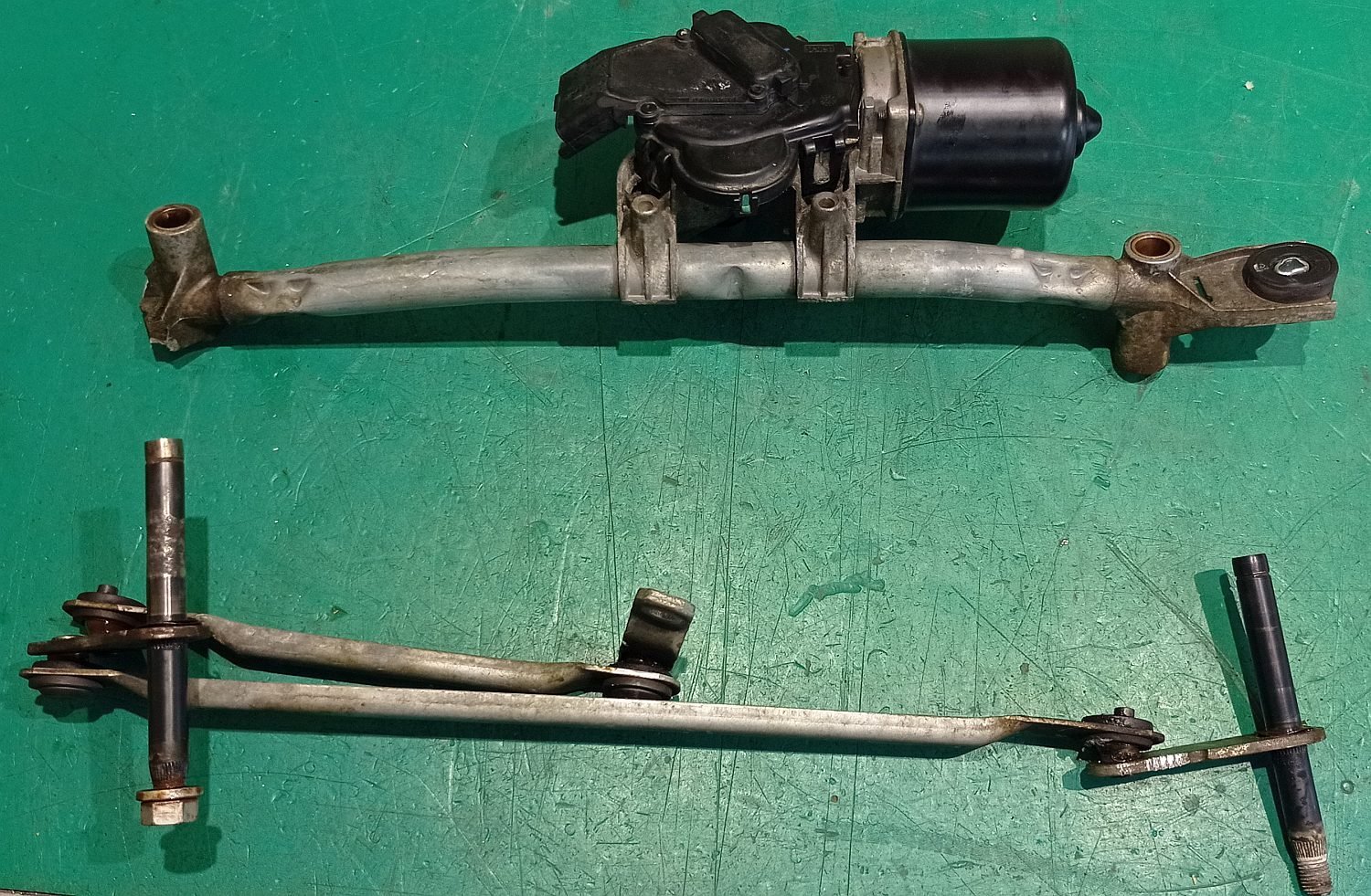

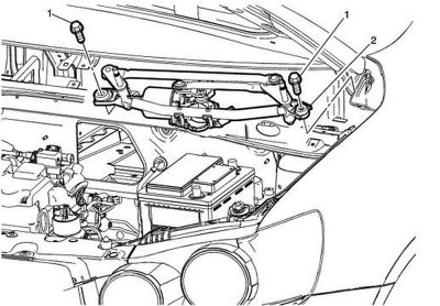

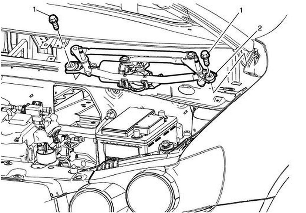

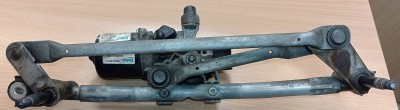

Po wykonaniu tych czynności możemy przystąpić do demontażu mechanizmu. Odpinamy wtykę elektryczną i odkręcamy dwa wkręty M6 kluczem 10: Mechanizm po wymontowaniu i próbie wybicia zakleszczonego wałka, skutkującej urwaniem duralowego mocowania (prawa strona) wygląda tak: Okazało się, że wałek lewej wycieraczki był bardzo mocno zapieczony. Byłem zdumiony, że silnik jeszcze jakoś dawał sobie z tym radę. Po usunięciu pierścienia zabezpieczającego i podkładek usiłowałem bezskutecznie wyjąć wałek z tulei, najpierw obficie używając penetrantów, potem podgrzewając tuleję palnikiem gazowym. Wreszcie użyłem kowadła i młotka, co zakończyło się wspomnianym urwaniem uchwytu (choć nie doprowadziło do wybicia wałka
Wałek udało się usunąć w dwie osoby i przy użyciu solidnego imadła. Po umocowaniu rury w imadle jedna osoba zapięła morsa na dźwigni wycieraczki i z dużą siłą wykonywała niewielkie ruchy na boki (tak jak normalnie pracują wycieraczki) a druga osoba chwyciła w kombinerki nakrętkę nakręconą luźno na wałek i z całych sił usiłowała wyciągnąć wałek z tulei. W trakcie manewrów wałek był kilka razy psikany penetrantem. Udało się po ok. 10 minutach szarpania. Wałek drugiej wycieraczki wyszedł bez problemowo.

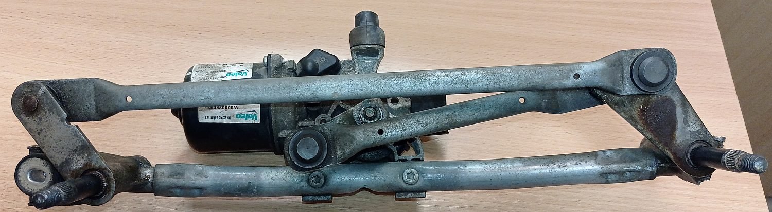

Po demontażu wyglądało to tak: Końcówka wałka została wcześniej zeszlifowana, bo na skutek prania młotkiem została nieco spęczniona i nie chciała wyjść przez tuleję.

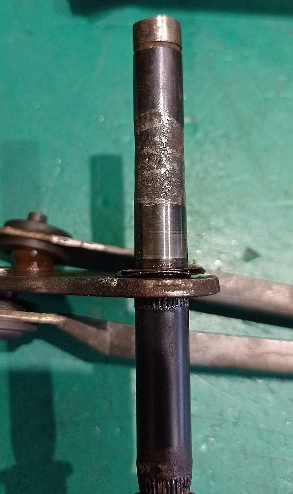

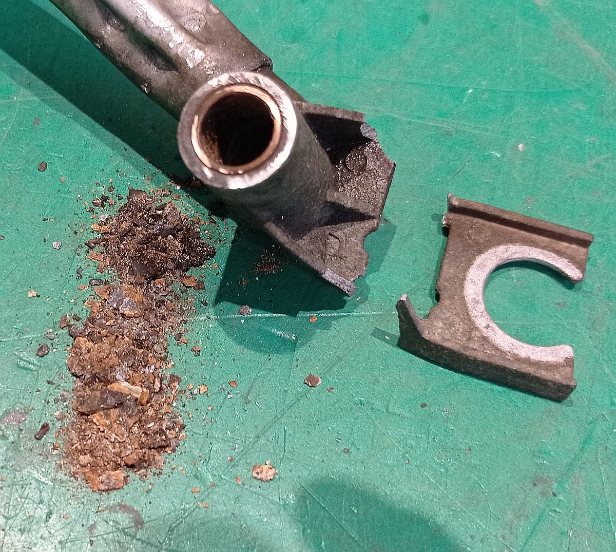

W duralowej tulei są zaprasowane dwie węższe tulejki z brązu, pomiędzy którymi jest luka. To właśnie w tej przestrzeni (a nie na tulejkach) złapał wałek. Zapewne produkty jakiejś korozji miały objętość umożliwiającą zapieczenie wałka.
Po wydrapaniu wkrętakiem przestrzeni między tulejkami na biurku pojawiło się sporo syfu: Widać też ułamany uchwyt.

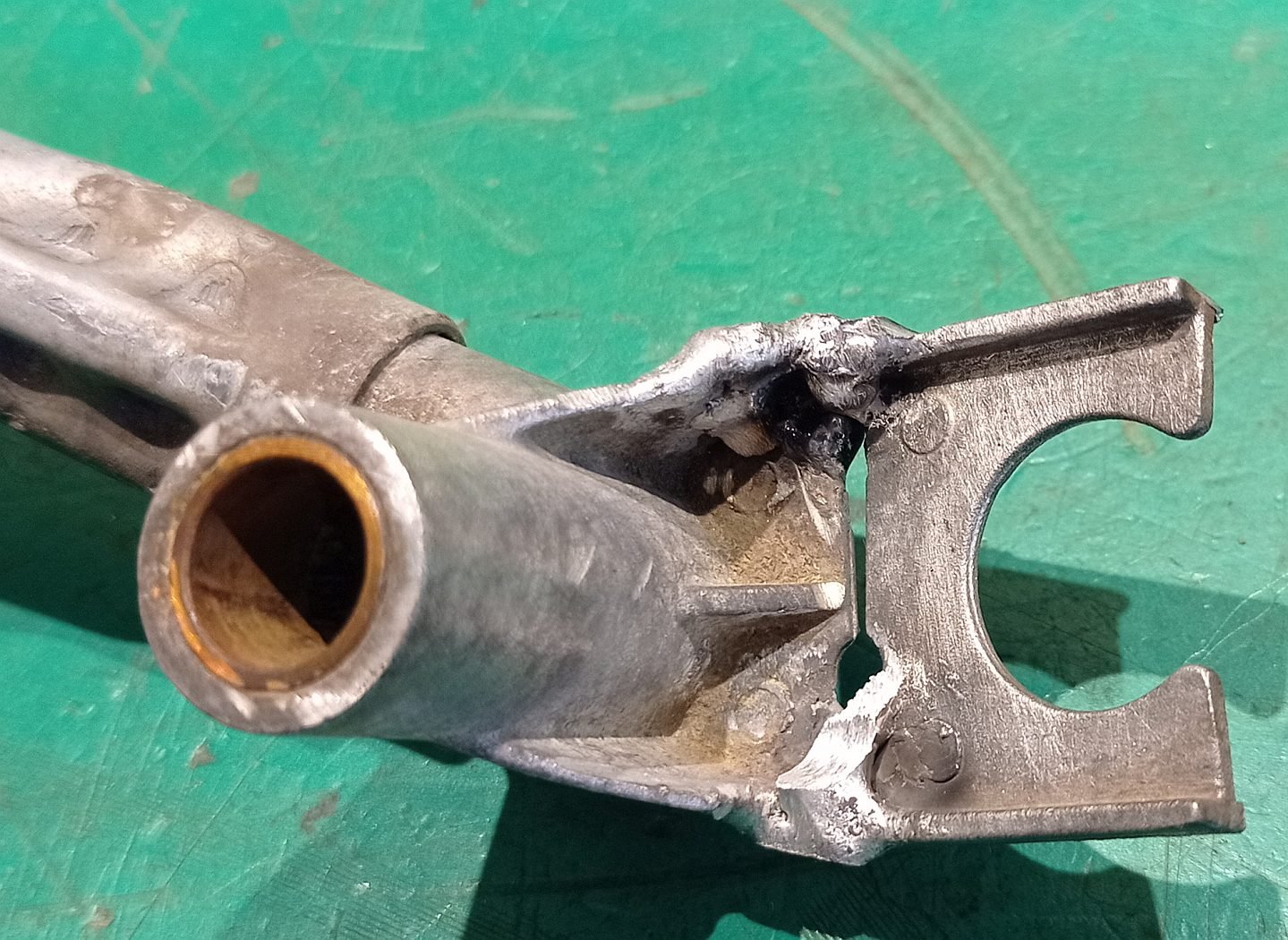

Na szczęście są na świecie ludzie potrafiący spawać dural: Inna sprawa, że zupełnie nie rozumiem jaki może być cel konstrukcji uchwytów z takim podłużnym otworem w newralgicznym punkcie, poza oczywistą podatnością na złamanie w przypadku jakiejkolwiek próby średnio fachowej naprawy
Po pospawaniu uszkodzonego uchwytu i doprowadzeniu wałka i tulei do przyzwoitego stanu poskładałem całość, nie żałując smaru silikonowego. Oczywiście przy okazji przesmarowałem też wszystkie przeguby. Podczas składania posłużyłem się zdjęciem wykonanym przed rozkręceniem, aby uchwycić prawidłowe kąty i skręcić wszystko w takiej pozycji, w jakiej było. Ma to na celu uniknięcie problemów z parkowaniem wycieraczek w cudacznych miejscach lub zmianą kątów pracy wycieraczek.
Tu mechanizm po naprawie i zamontowaniu: Na wszelki wypadek przed zamontowaniem podszybia przykręciłem lekko ramiona wycieraczek i wykonałem kilka ruchów próbnych. Po upewnieniu się, że wszystko jest OK odkręciłem, ramiona, zamontowałem podszybie i ponownie przykręciłem ramiona. Należy jeszcze zwrócić uwagę na dwa piankowe elementy znajdujące się po bokach podszybia. Są one mocowane na dwustronną taśmę klejącą, która jest zdecydowania jednorazowa. Demontaż tych elementów powoduje konieczność użycia nowej taśmy.
