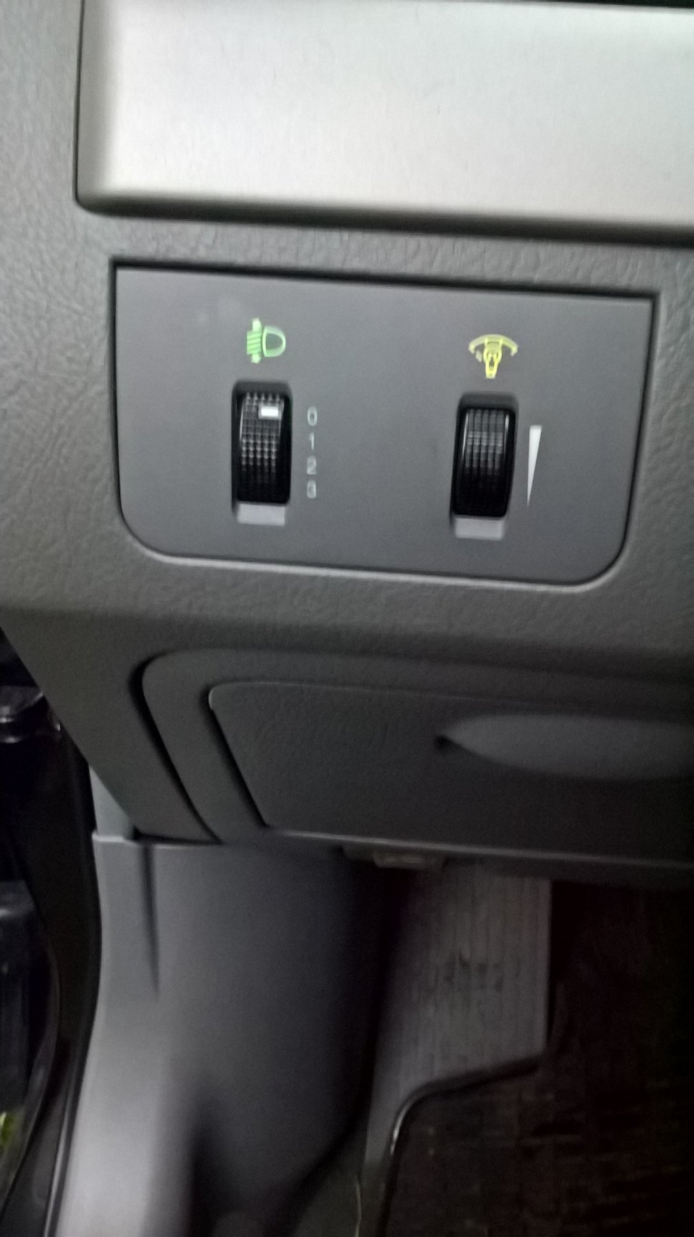

Z czasem podświetlenia regulacji reflektorów i jasności tablicy rozdzielczej przestaje działać. W tym manualu przedstawię w czym leży problem.

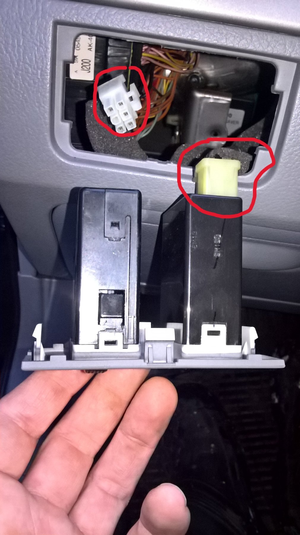

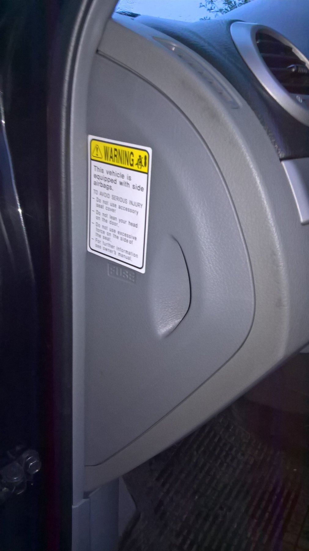

Zaczynamy od demontażu zaślepki bezpieczników po stronie kierowcy.

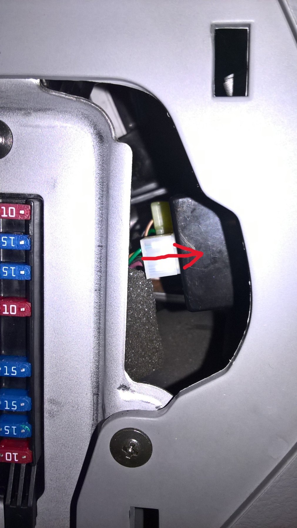

Wypychamy panel w stronę zaznaczoną strzałką tak by nie połamać zaczepów.

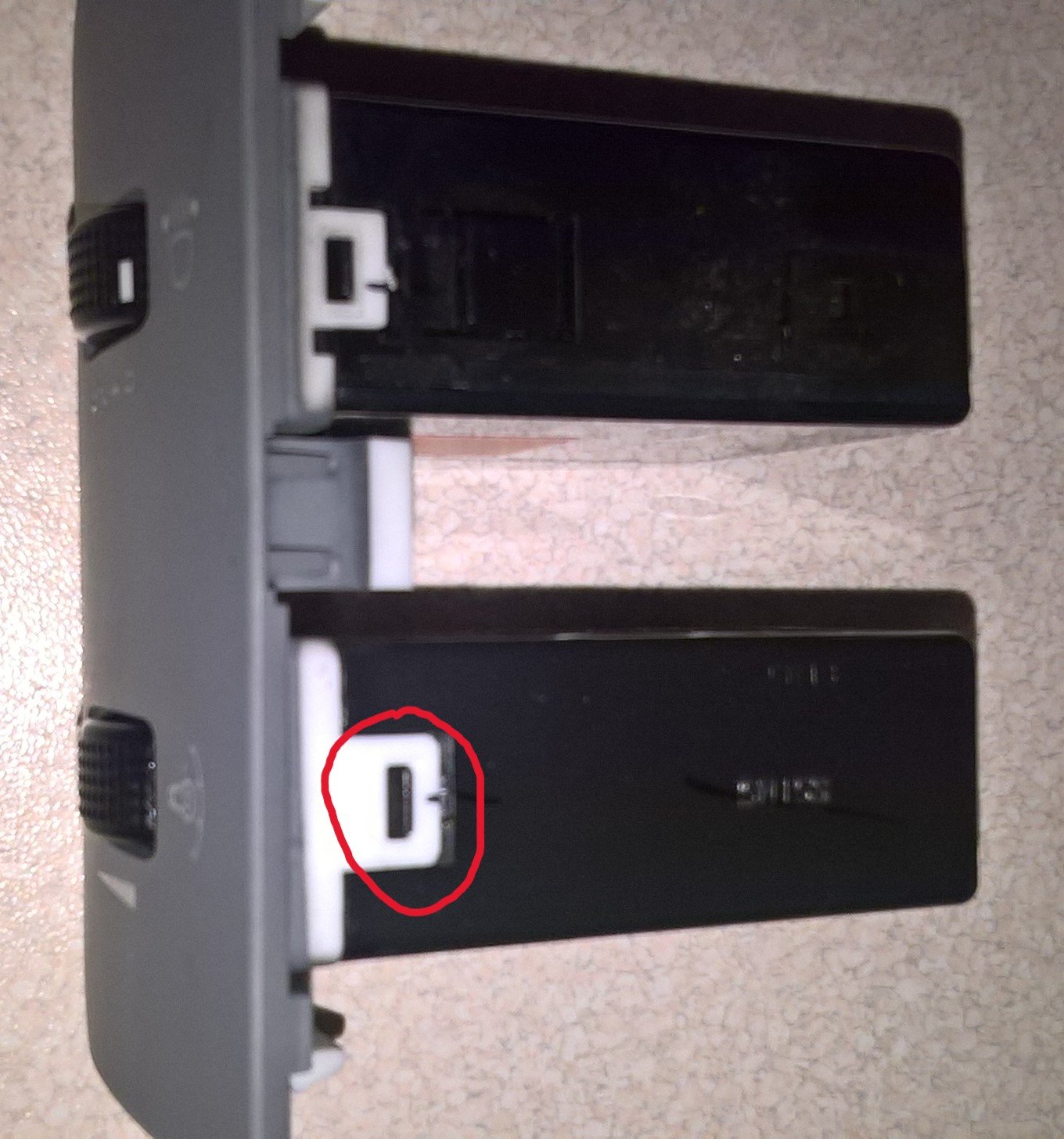

Odpinamy kostki elektryczne.

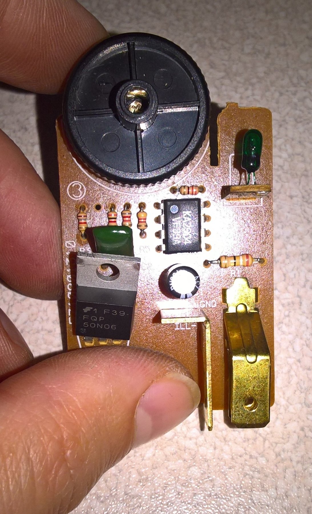

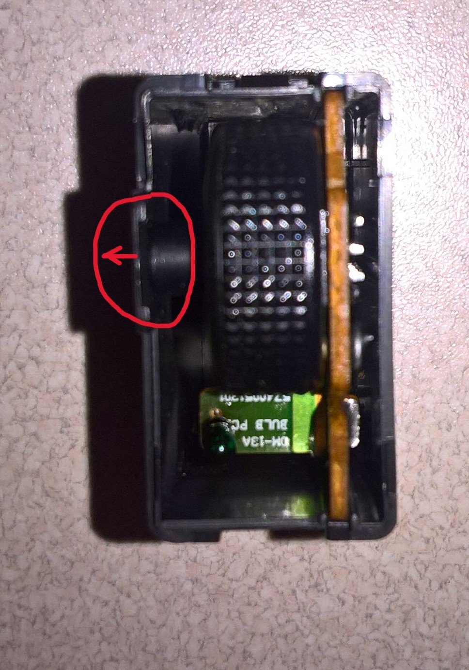

Podważamy zaczepy regulacji jasności małym śrubokrętem i demontujemy zespół regulacji z pokrętłem.
Płytkę elektroniczną wysuwamy uprzednio rozsuwając obudowę osi pokrętła.

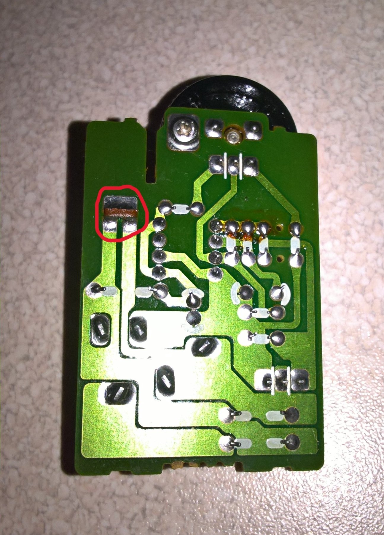

Problemem nie działania podświetlenia są zimne luty (miejsce zaznaczone).
Poprawiamy lutownicą jakość połączenia.

odpięcie kostek elektrycznych
podważanie zaczepów
podważanie zaczepów
"Uwalnianie" osi pokrętła
Płytka elektroniczna regulacji
Zimne luty
Zimne luty
naprawione :)
naprawione :)
Zaślepka bezpieczników

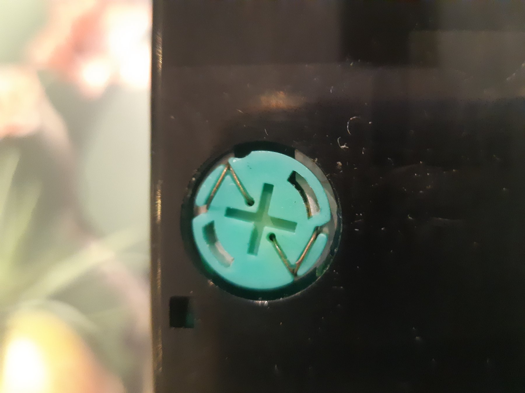

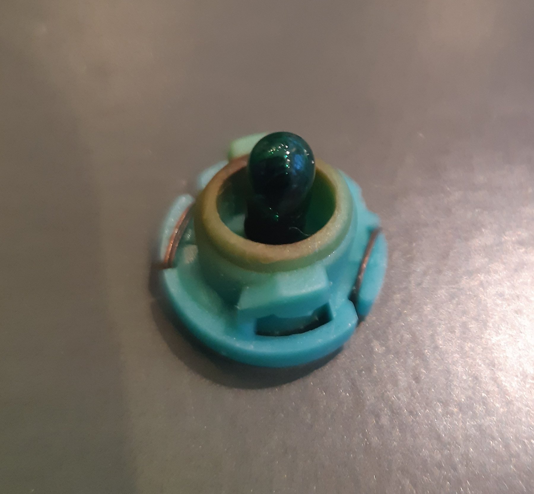

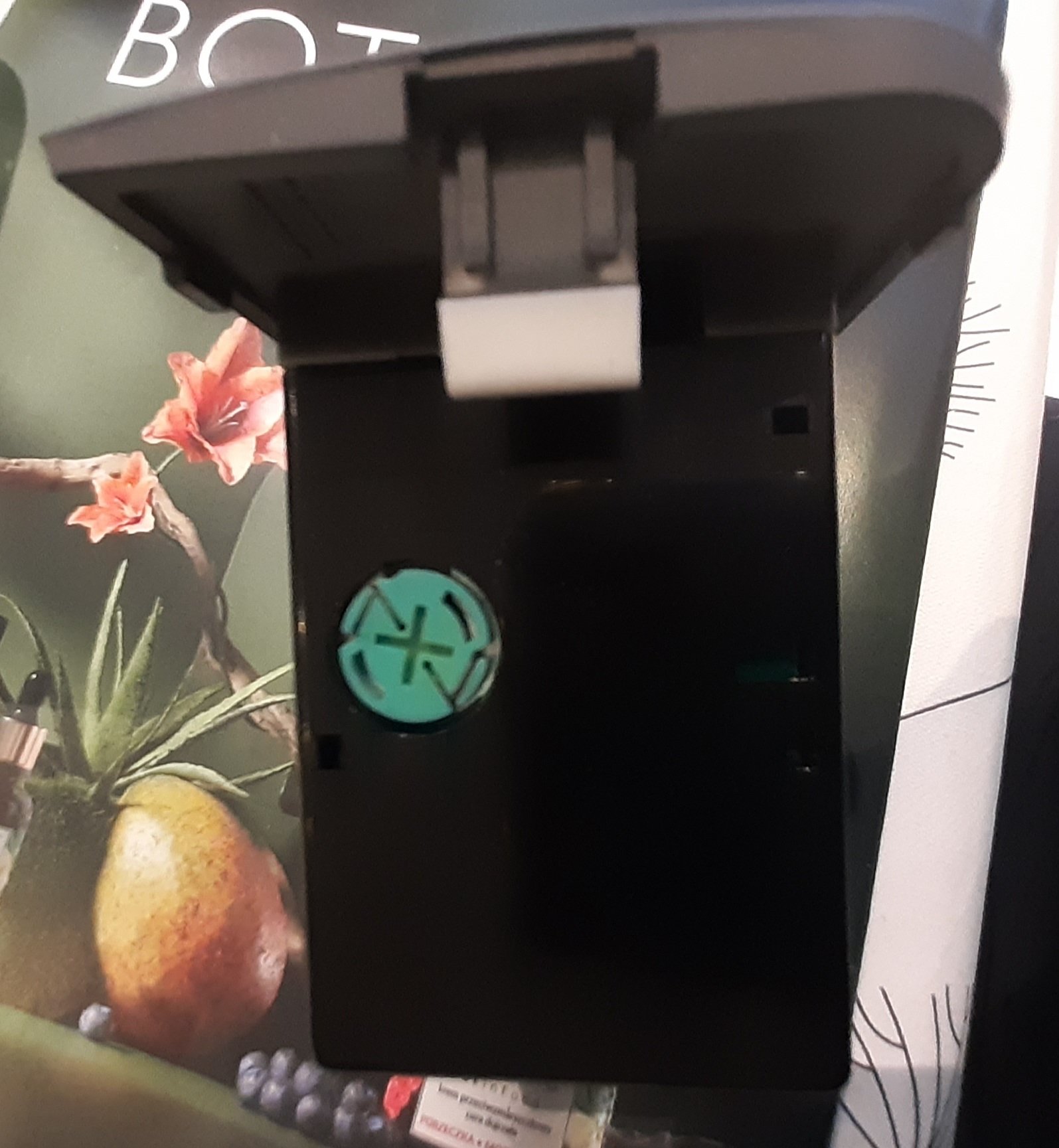

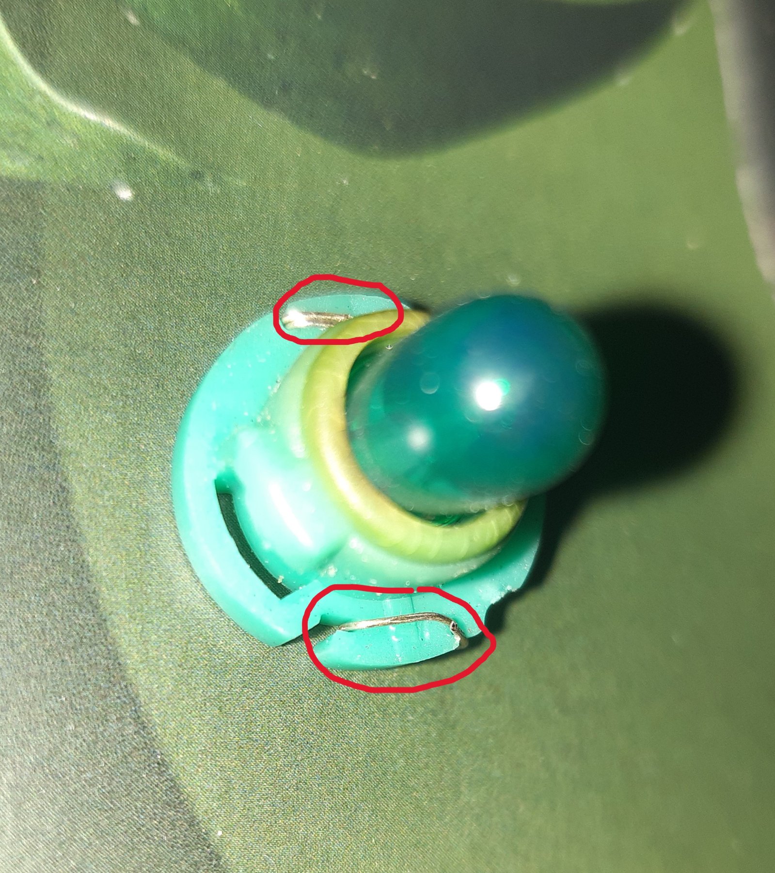

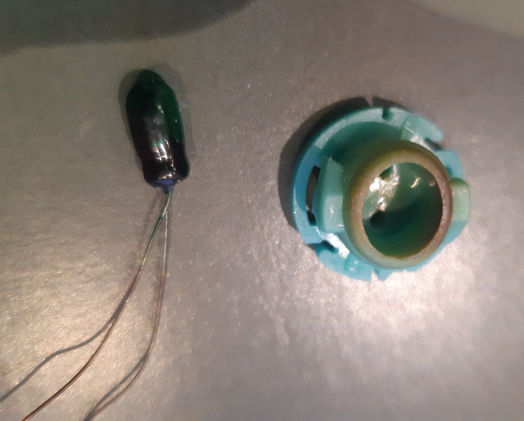

Wymiana żarówki w regulacji przebiega w ten sposób że w wymontowanym zespole wykręcamy żarówkę krzyżakiem.
Odwijamy druty zasilające żarówkę.
Nawijamy druty zasilające nowej żarówki na gniazdo.
Wkręcamy gniazdo żarówki w obudowę.
odkręcenie obudowy żarówki
druty które trzeba odwinąć przepalonej żarówki
przed montażem nowej żarówki
nowa żarówka w obudowie
Gniazdo z boku panelu.
