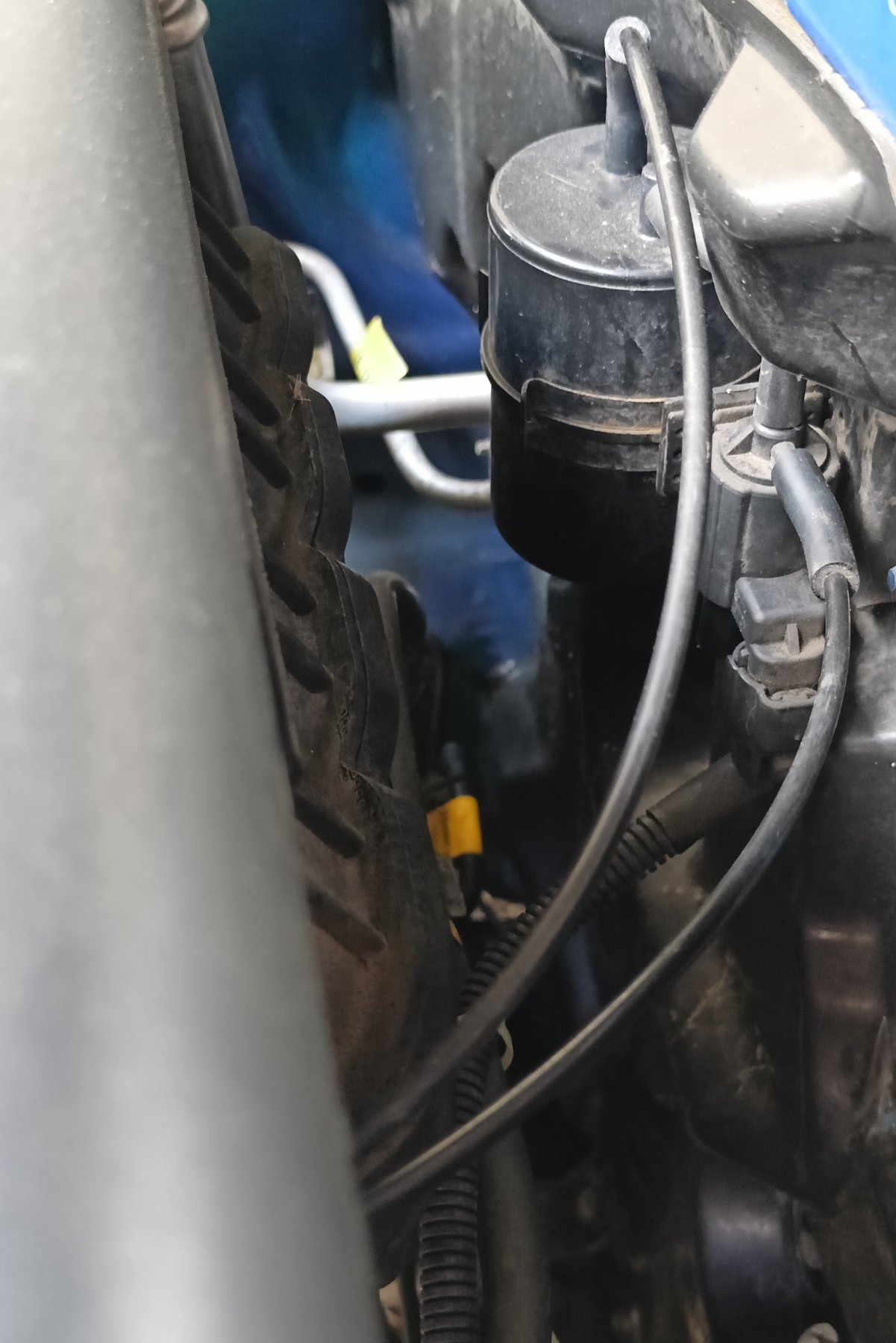

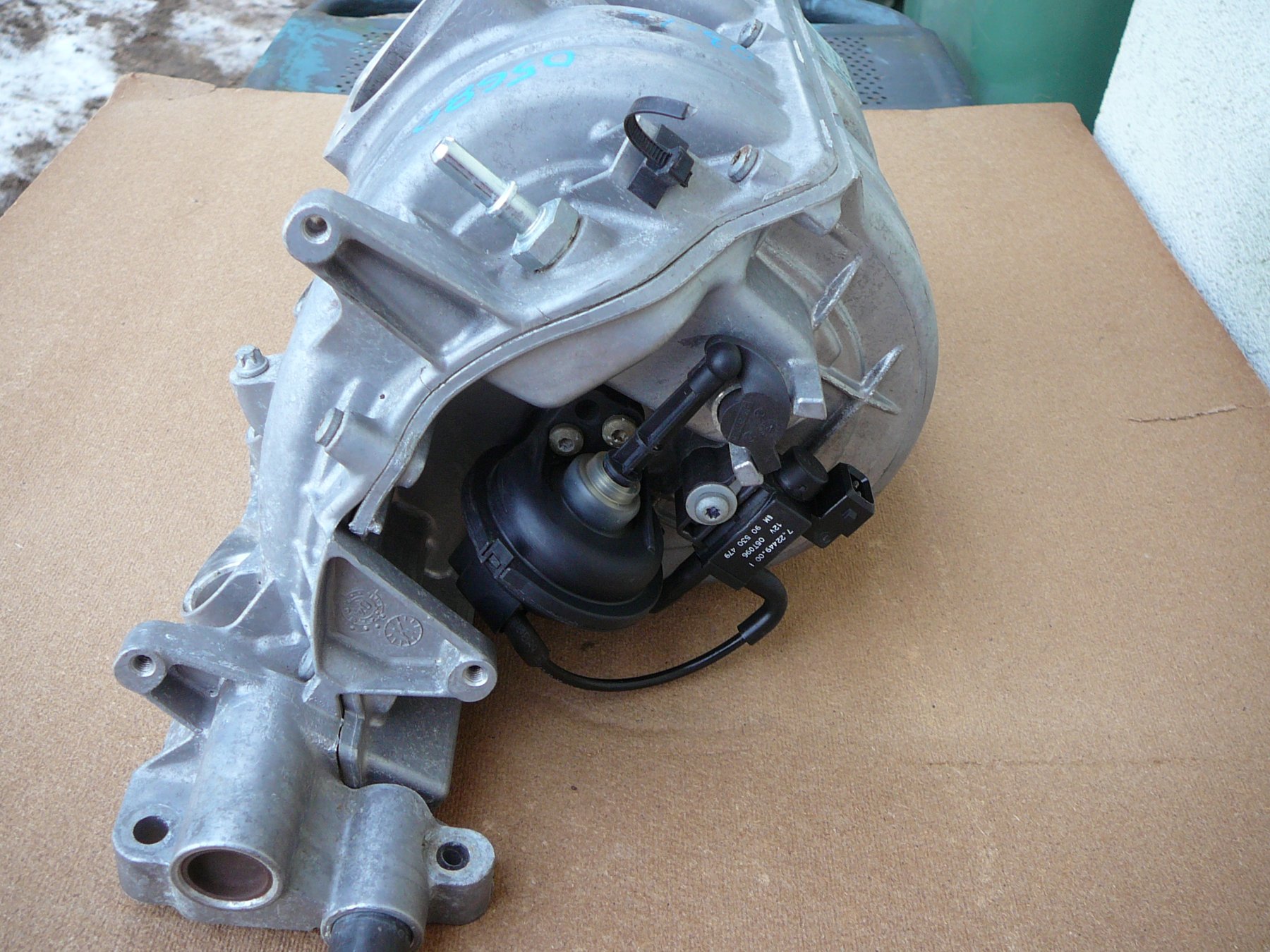

Przy wyłączonym silniku ,mała dźwigienka jest na godz. 1 , a przy wyłączonym na godz. 11 (drugie zdjęcie)
Podczas zmiany obrotów nie zmienia położenia. (czy tak powinno być?)
Czy przypadkiem ,jest to sterowanie klapami?
silnik F18D3
https://zapodaj.net/4238c34ed406b.jpg.html
https://zapodaj.net/5db597f6531d3.jpg.html

Tak, to od klap. Ciekawe czy jeszcze są

A gdzie w takim razie jest wtyczka ,którą można wyłączyć te klapy. czytałem kiedyś, że gdzieś pod spodem Ale gdzie dokładnie?

Jak zwiększysz obroty powyżej chyba 5000 to bedziesz widzial ze sie przestawia w drugie połozenie
Poprostu wciśnij gaz motylkiem przy przepustnicy gaz bez wieśniackich przygazówek xD
To jest pierwszy sposób sprawdzenia czy działa
Drugi to gdy po odpaleniu przestawia sie w swoje położenie pracy, gdy dociakasz palcem nie powinno dochodzić bardzoej w to położenie
Podciśnienie samo powinno wychylić ta dźwigienkę w dane położenie tak że palcem już bardziej nie dopchasz jej
Jezeli mozesz dopchać to znaczy że akumulatorek podciśnienia jest dziurawy, uszkodzony lub ogólnie zaworek elektryczny nie działa jak trzeba
Przy uruchomionym silniku powinna byc ta dźwigienka zaciągnieta i tylko wtedy silnik przy niskich obrotach do 2-2.5tyś obr. Jest w miarę żwawy jeżeli to wyłączysz a masz sprawną tak zwaną "dupohamownie" to odczujesz że gorzej zbiera sie z niskich obrotów

Wtyk znajduje się przy tym urządzeniu jak na zdjęciu i zlikwiduj tą druciarnie z żółtym kablem :lol:

Na ścianie grodziowej masz zaworek i drugi akumulatorek podciśnienia (ta owalna puszka)
A w taki sposób jak masz to związane
To albo to uszkodziłeś już
Albo zapewne jak nie ty to poprostu to nie działało i ktoś to tak zrobił
Lub poprostu naczytał sie głupot i zrobil "Tuning"
Wyzej napisałem Ci kiedy silnik bedzie naj żwawej pracował na niskich obrotach

lukaslacetti pisze: 7 sie 2022, o 13:39 Na ścianie grodziowej masz zaworek i drugi akumulatorek podciśnienia (ta owalna puszka)
w F18D3 jest to inaczej rozwiązane, cały kpl z zaworkiem znajduje się na kolektorem dolotowym i jeżeli po uruchomieniu silnika dźwigienka zmieniła położenie to jest wszystko sprawne, później po przekroczeniu 3500obr/min z powrotem wraca w położenie wyjściowe, przy 5500obr już odcina paliwo :lol:

Ta druciarnia jest dla zabezpieczenia przed zgubieniem tej małej dźwigienki.
Już dwa razy miałem wystrzał w kolektorze dolotowym i za każdym razem dźwigienka mi wypadała.
No tak, jeżeli mi wypada to znaczy, że może nie przekazywać ruchu na oś klapek??
