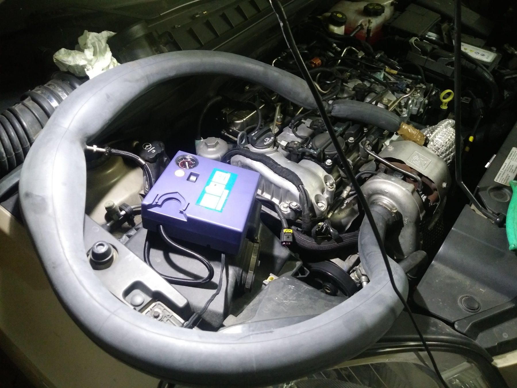

Hey, macie jakies sprawdzone sposoby na sprawdzanie szczelności dolotu, bardziej chodzi mi o sposoby domowe , gdzie wykonam w zaciszu garażu podziemnego .

Fajna rzecz:-)))…tylko podpowiedz mi z jednej strony do turbo a druga strona zatkana??? I co jeszcze czy tylko pompujemy i już???

Nic nie zatykasz, pompujemy i już, jak nic wyraźnie nie syczy a dętka szybko flaczeje to może być EGR nie domknięty i wtedy należy go zaślepić . Jak dalej szybko powietrze z dętki schodzi no to należało by zaślepić dolot tuż przed kolektorem itd. U mnie dętka dość szybko flaczała a po zaślepieniu EGRu też flaczeje bo dolot nie jest w 100% szczelny ale bardzo powoli.
Można i tak ale mój sposób chyba lepszy
