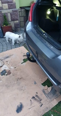

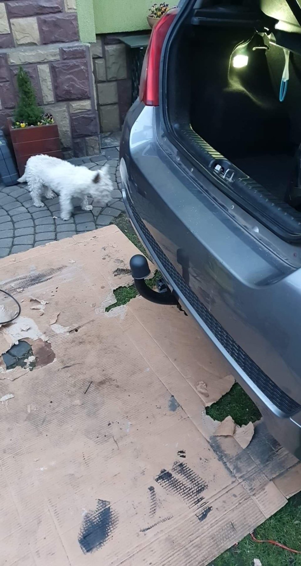

No i hak zamontowany
Re: Jakie śruby do przykręcenia haka aveo t250
Brawo Ty
