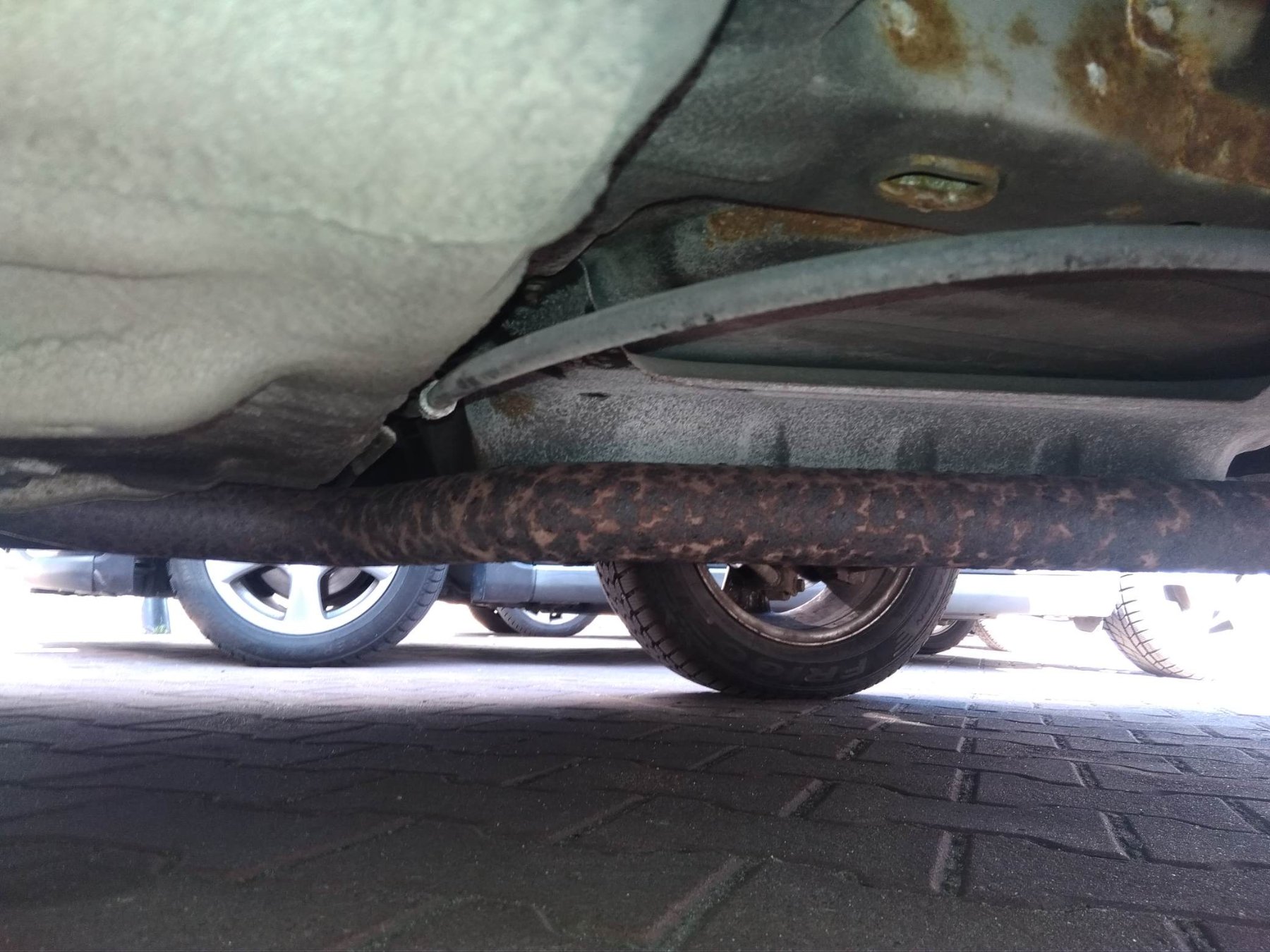

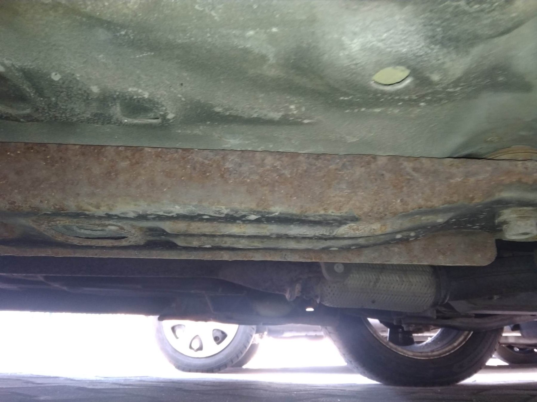

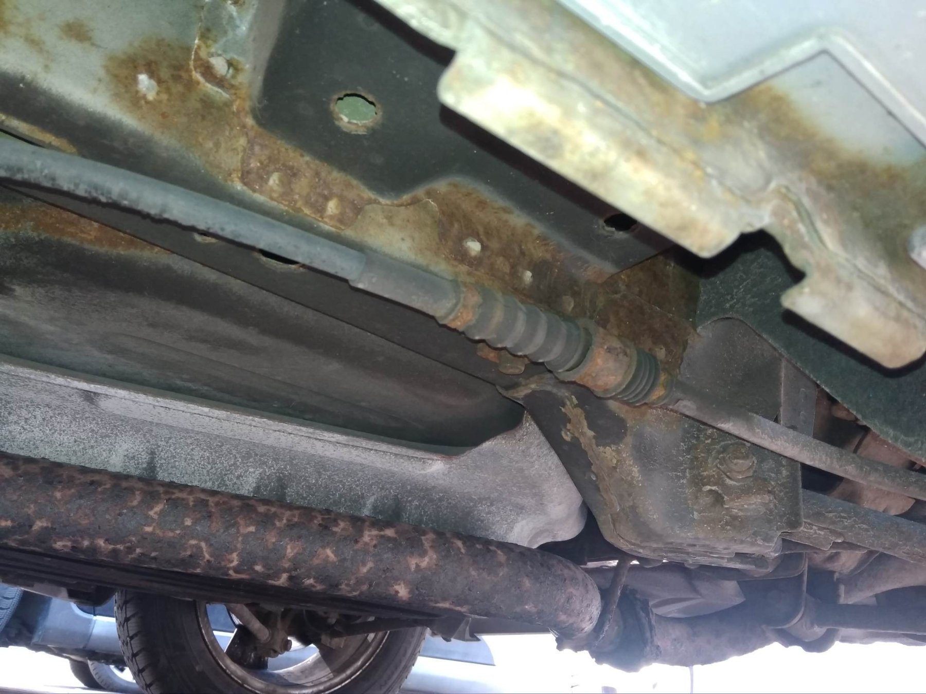

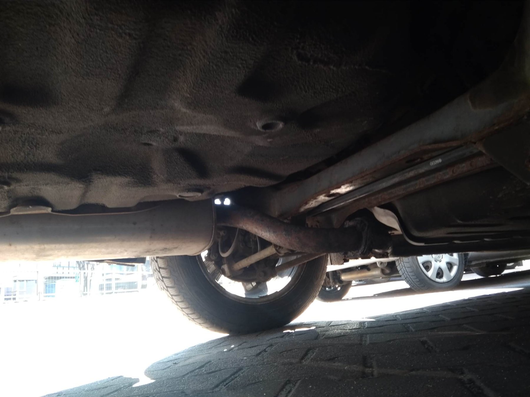

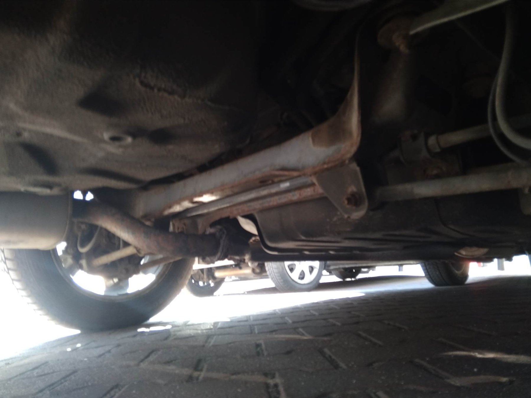

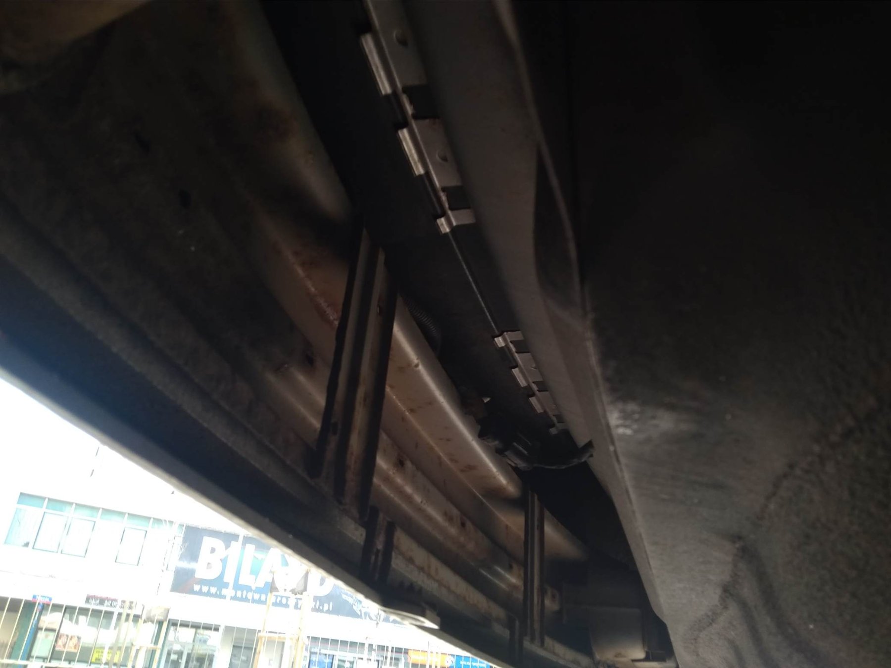

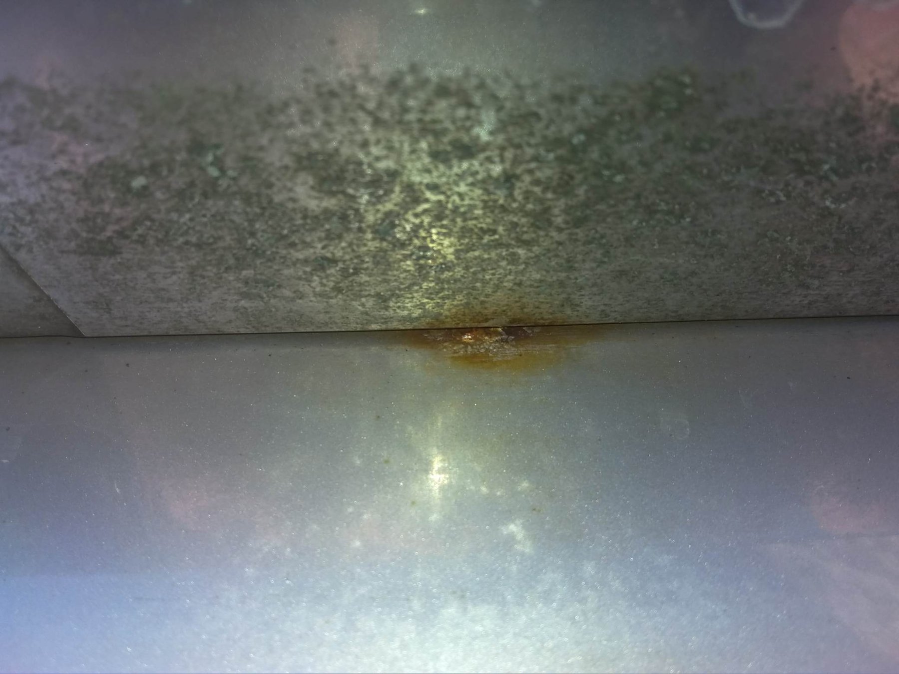

Wpadł mi w oko egzemplarz benzynowej Chevrolet Epica 2.0 r. 2007. Samochód swoje lata ma. Zrobiłem kilka zdjęć podwozia.
1. Czy Waszym zdaniem tego typu rdza eliminuje auto z zakupu? Chodzi mi o rdzę na podwoziu, bo przy listwie na klapie tylnej czytałem, że się po prostu to zdarza.

1. Ja bym szukał dalej. Mam rok starszą epice i u mnie wygląda to o niebo lepiej.

Widzę, że tutaj także tłumiki wymagają wymiany. Czy pamiętasz jakiej wielkości kwoty wchodzą w grę w Epice przy wymianach układu wydechowego?

Z tłumikami będzie problem bo nigdzie nie ma dedykowanych zamienników, jedynie jakieś rzeźby wchodzą w grę. Co do pedału sprzęgła to się nie wypowiem bo po pierwsze u mnie go nie ma, a po drugie przyczyn może być wiele. Może być łożysko oporowe, może być pompa, może coś z wysprzęglikiem, trudno powiedzieć bez oględzin.

Tłumik końcowy pasuje z Vectry C (chociaż nie jest tak wypłaszczony jak oryginał), a środkowy po małej przeróbce pasuje z Saaba 95. Mówię tutaj o swoim egzemplarzu w Dieslu, nie wiem jak jest w benzynach.
