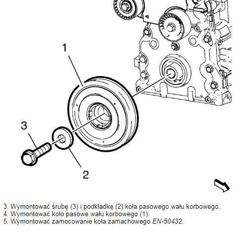

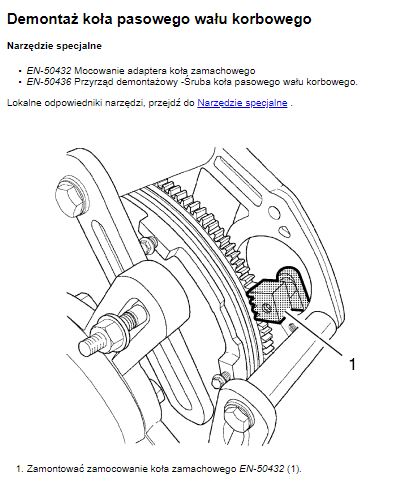

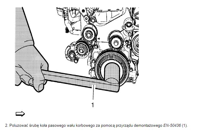

Pytanie do tych co wymieniali koło pasowe samodzielnie. Można to zrobić jakąś 'uniwersalną' blokadą koła zamachowego czy musi być konkretnie ta blokada, której nigdzie nie mogę znaleźć.
Re: Problem z dostępnością rozrzadu
Możesz wrzucić bieg i poprosić drugą osobę ażeby nacisnęła hamulec kiedy ty będziesz odkręcać śrubę.
A najłatwiej zrobić to kluczem pneumatycznym, wtedy pomoc drugiej osoby jest zbędna.

Koło wymienione jednak nie poszło tak łatwo. Klucz udarowy nie dał rady. Na szczęście kolega mi pomagał i metrowa rura.
