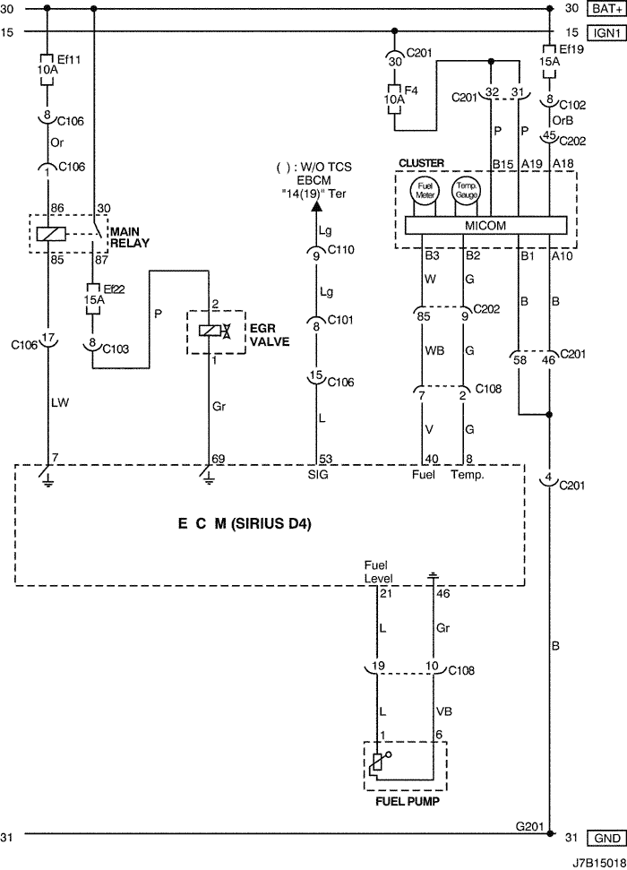

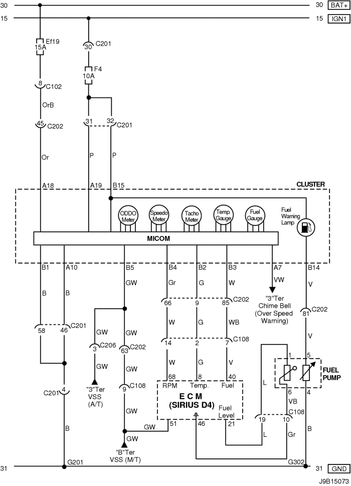

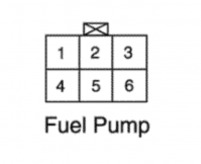

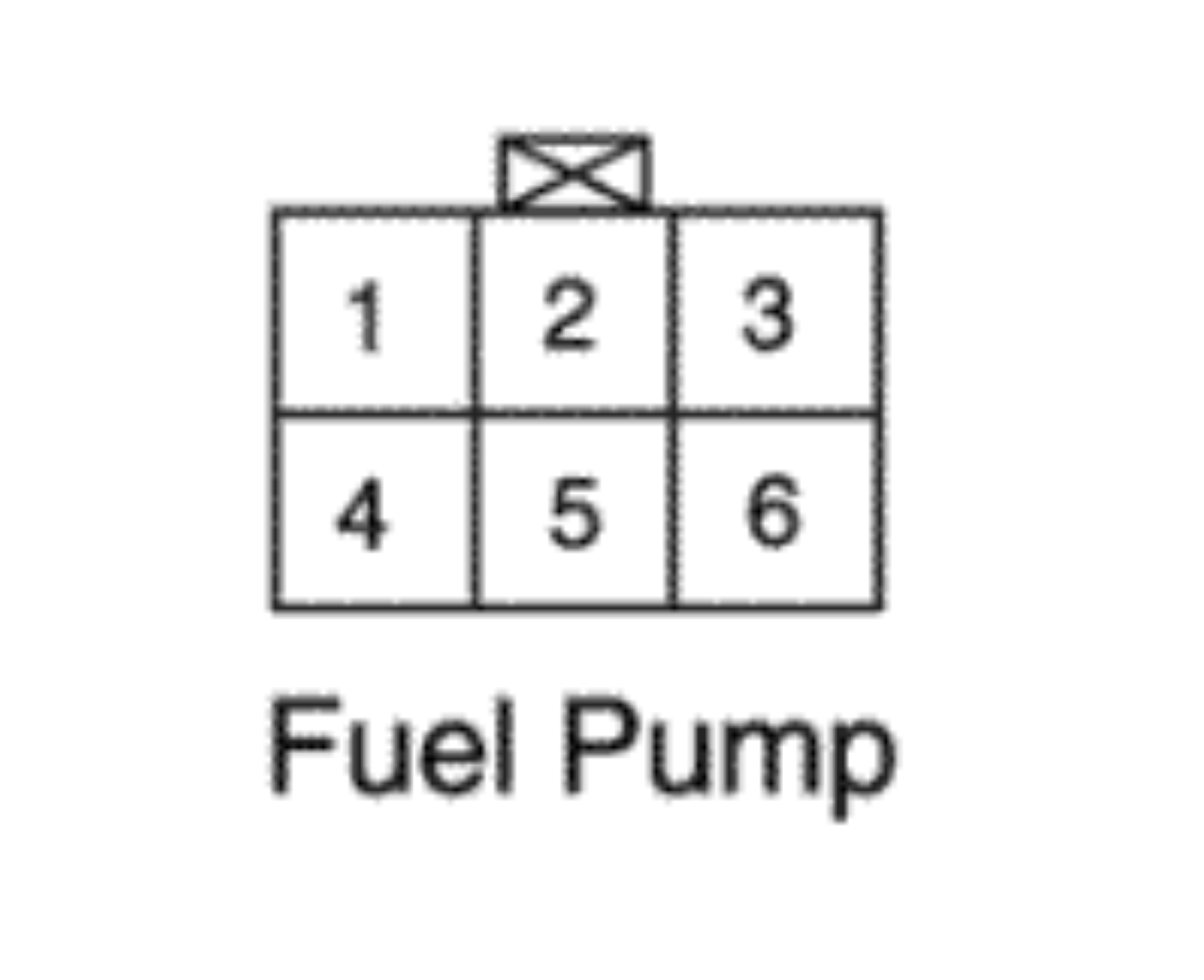

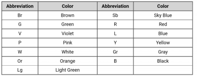

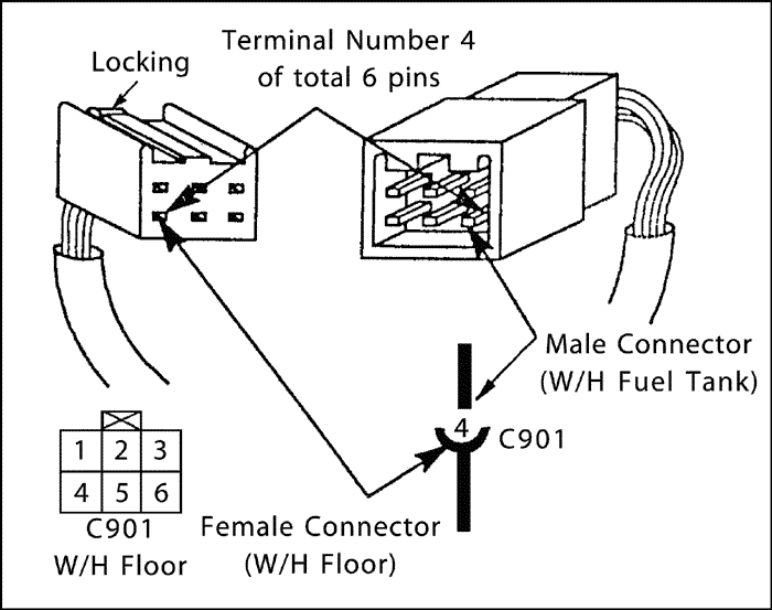

Re: Wymiana Pompy paliwa. Nie pokazuje poziomu paliwa
W Lacetti 1.6 był montowany chyba tylko Syrius D4.
Wszystkie potrzebne sygnały znajdziesz we wtyczce od pompy.
Oznaczenia kolorów przewodów
Oznaczenia numerów pinów
Na samych złączach też powinna być widoczna numeracja.
Napięcie mierzone na pinie od czujnika poziomu (pin 1), gdy jest on normalnie podłączony, powinno być w zakresie 0.1515 - 4.9804 V.
Można mierzyć napięcie między pinami 1 i 6.
Wszystko poza tym zakresem powoduje błąd.
Według schematu idzie bezpośrednio z ECM, jakby się gdzieś łączył z innymi to by wyglądał jak masa czujnika rezerwy.
