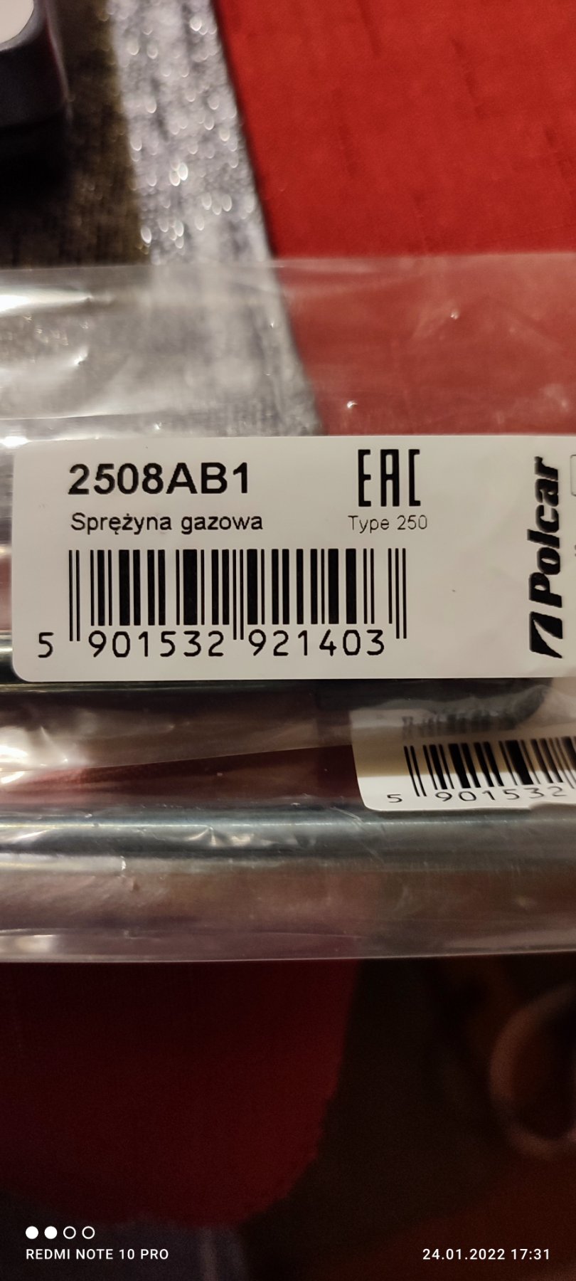

Miłego wieczoru. Tak więc usterka otwarcia pięciu drzwi na krzaku hedbeg usunięta, zmieniłem rozpórki gazowe na inne. Z wariantu kombi otwierają się teraz ładnie
Re: Ťažko sa otvárajú piate dvere cruze 2011 HB
U nas najlepsze są od FA Krosno.
