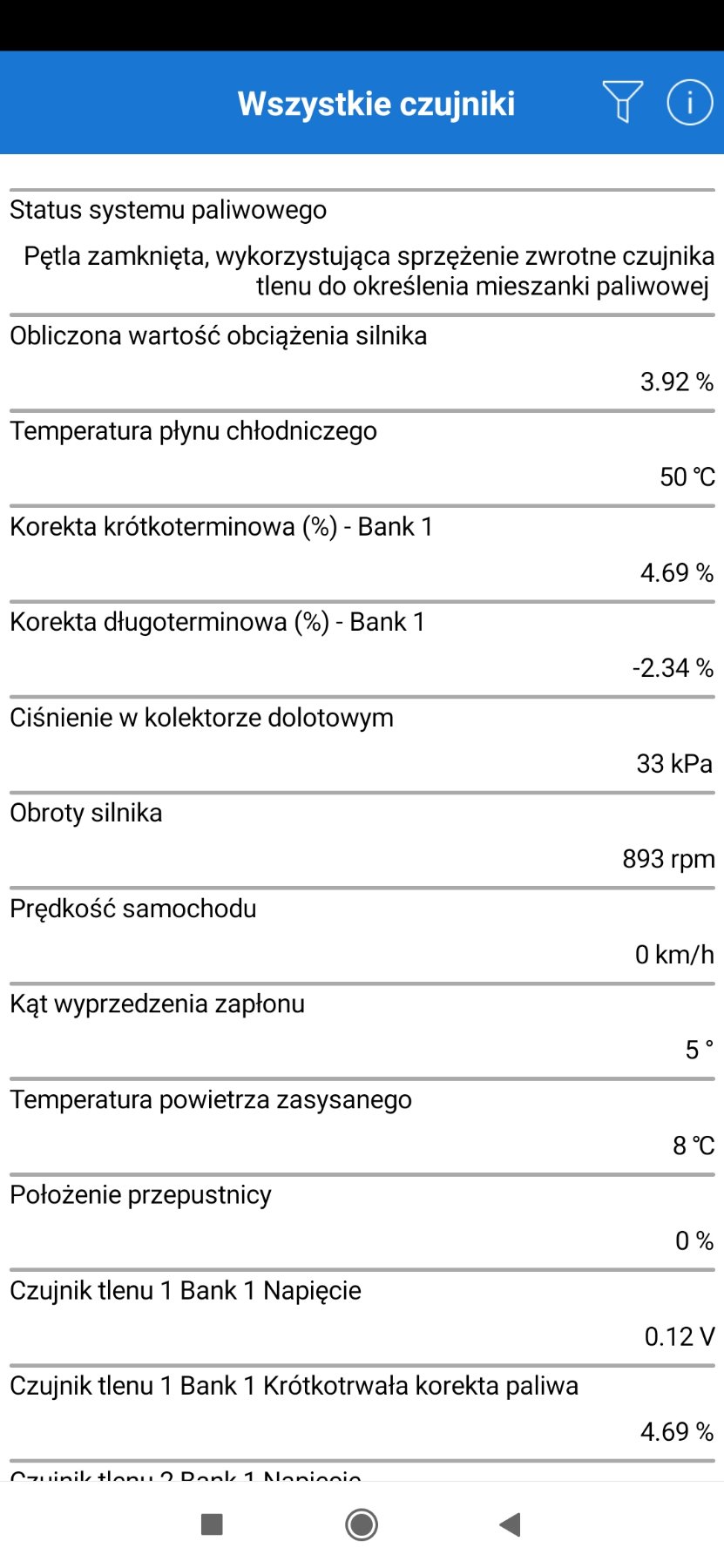

Tak, rozumiem. Wrócę do tej wysokiej konsumpcji. Diagnostyka nie pisze żadnego błędu tylko zauważyłem na life datach Zauważyłem, że obciążenie silnika na biegu jałowym wynosi 31%, czy to niewiele?

Korzystam z diagnostyki samochodowej Skaner samochodowy pro jest dość szczegółowy i niezawodny, Diagnostyka pokazuje, że obciążenie silnika wynosi 31%, prawda?

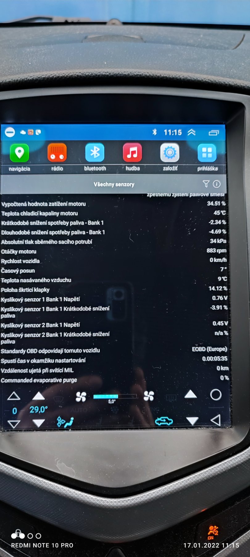

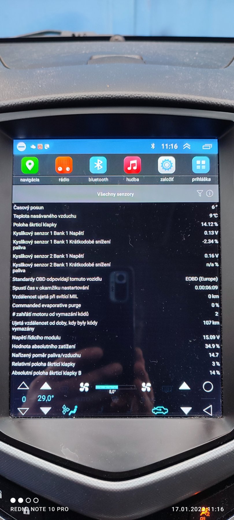

Obroty nie są wyższe niż zwykle? 31% na wolnych obrotach to za dużo, co prawda w Nubirze 1.8 a nie Cruze pokazuje mi niecałe 4%. Sprawdź szczelność dolotu, może ma lewe powietrze co tłumaczyłoby też wyższe spalanie. Odczyty sond też się przydadzą, falują w zakresie 0-1 czy stoją sztywno na jakiejś wartości

Ja tu widzę niecałe 4% ale może mam coś z oczamichocisz pisze: 17 sty 2022, o 20:54 papeju masz wersję elektrycznąu mnie na wolnych jest 27% obciążenia

oto2467
- Posty: 55
- Rejestracja: 5 sty 2022, o 19:36
- Imię: Oto
- Silnik: 1.8, 2ho,141kw benz
- Lokalizacja: Topolčany
Re: Vysoká spotreba chevrolet cruze 1.8 16 2011
