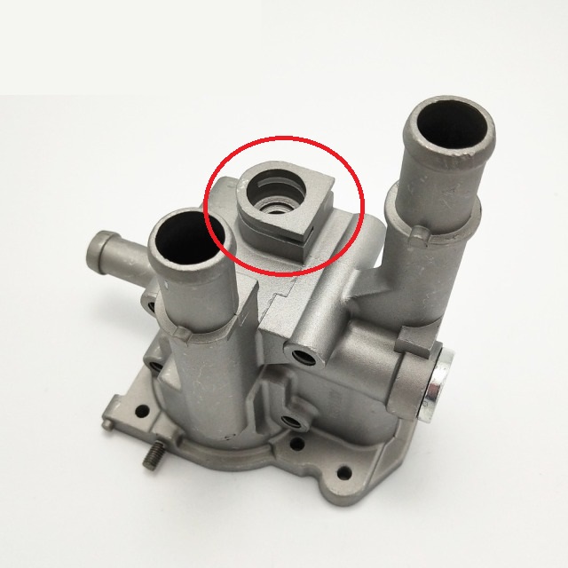

Ale czujnik temperatury czego?
Czujnik płynu chłodniczego znajduje się z tyłu magistrali wodnej
Aluminiowa-obudowa-termostatu-chłodzącego-silnik-pokrywa-z-czujnikiem-do-chevroleta-Cruze-Epica-Opel-Astra-Vectra96984103-96817255-tanie-tanio-AshituAuto-cooling-system-10cm-16cm-Aluminum-0-71KG-55563530-15cm-china.jpg_640x640.jpg

Pomyliłem silniki, w Epice powinien być w bloku.

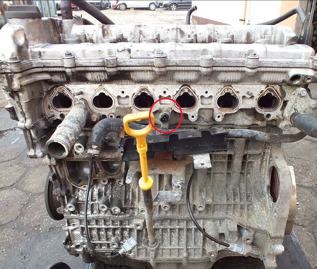

Dziękuję zlokalizowałem ale bez zdjęcia kolektora niemożliwość wykręcenia

Czujnik jest tam jak na zdjęciu. Potwierdzam ze da się go wymontować bez ściągania kolektorów i to w 5 minut :-) pozdrawiam
