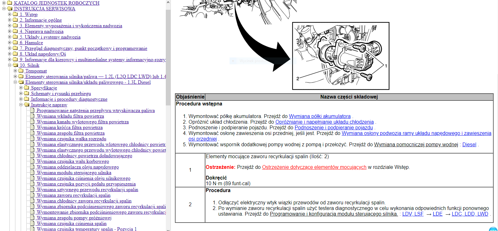

Koledzy mam pytanie czy po wymianie EGR-a konieczna jest jakas jego komputerowa adaptacja ?
Re: Wymiana EGR Aveo T300 1.3 95KM
może być wymagana.
