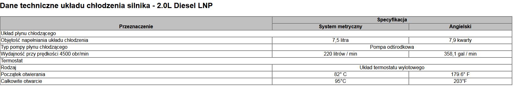

Witam. Nie mogę nigdzie znaleźć informacji jaka jest pojemność układu chłodzenia w Orlando 2.0 vcdi. Chciałbym wymienić płyn. Tak raczej profilaktycznie bo nie podoba mi się jego kolor (jakby lekko rdzawy, zakładam że pierwotnie był różowy). Tylko właśnie nie wiem ile kupić, czy 5l wystarczy? Zamierzam przed wymianą dolać jakiegoś płukacza celem lepszego usunięcia zanieczyszczeń. W sumie to nie wiem też gdzie jest korek spustowy chociaż może znajdę ale jak ktoś podpowie to też będę wdzięczny.

Płyny masz opisane w instrukcji. Na pewno ilość będzie mniejsza potrzebna bo z bloku nie spuścisz. Płukanka jak najbardziej wskazana.
