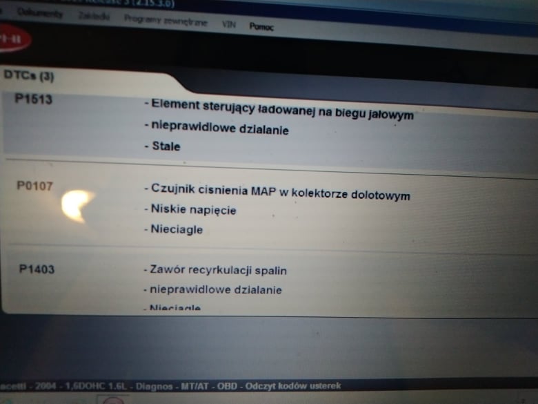

WItam. Lacetti 1.6 2004 lpg gaśnie po odpalenu na ciepłym i zimnym jak dodam gazu pracuje. Odłączyłem map sensor egr wszystkie przewody szczelne. Podpiołem wszystko dalej gaśnie. Komputerem odczytałem błędny zdjęcie poniżej usuniłem wszystkie i o dziwo auto pracuje poprawnie. 20 km zrobione nic nie gaśnie. Co może dawać taki objaw? Jak dodawałem gaz silnik pracował poprawnie jak puszczałem gasł nawet jak miał 90 stopni. Pozdrawiam [/galeria]
Dopiszę iż kontrolka błędu silnika nie świeciłą się dopiero jak zaczełem odpinać czujnik i egr zapaliła się.

Wydaje mi się, że to coś związanego z przepustnicą

Wyczyścić wszystko i będzie wiadomo .
