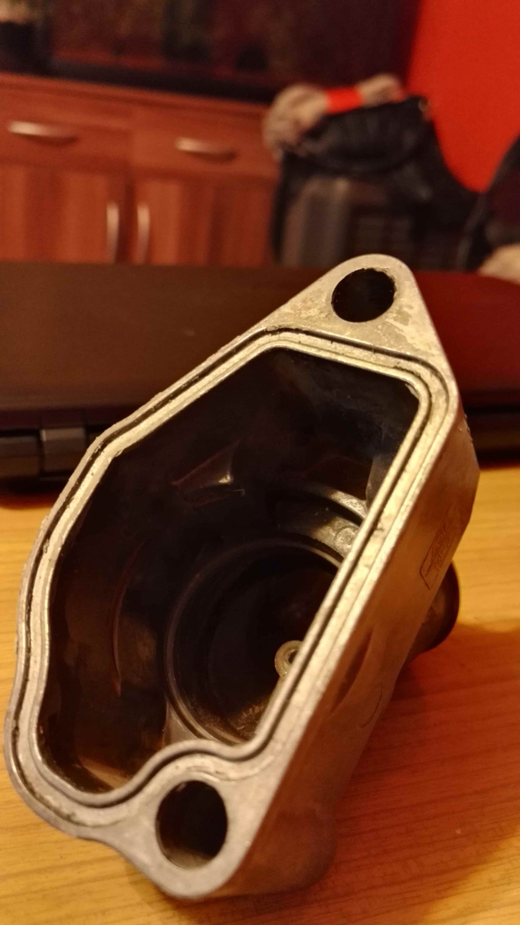

Niestety, ale mój pech do termostatów nadal trwa. Dzisiaj nastąpił montaż zakupionej wkładki z gumą (tak naprawdę może to być też plastik... takie to twarde - zdjąć się nie da). Zakupiłem niby FACET, ale ostatecznie dotarł do mnie EPS - taki sam jak ten, który podał Sebastian.
Jeśli chodzi o obudowę, w końcu zastosowałem lekko zmodyfikowaną obudowę od termostatu Behr, chociaż szukałem też innej - bo trzpień od tej wkładki z gumą ma nieco mniejszą średnicę niż ten od Behra (tam gniazdo jest większe oraz chyba nieco głębsze). Najważniejszy wymiar, czyli wymiar wkładki w najszerszym punkcie ten sam. W mocowanie pasuje jak ulał. Testowe gotowanie no i wydaje mi się, że przez to, że trzpień ma nieco mniejszą średnicę lekko się przekrzywia. Szybkie poszukiwania innej, taniej obudowy, by miała gniazdo o mniejszej średnicy nie wyszły i zakupiony termostat Japan Line odesłałem. Gniazdo o mniejszej średnicy od Behra miał, z tego co pamiętam, oryginał i Vernet. Jako, że starych oryginalnych nie mogłem znaleźć, a Vernet miałem na aucie, postanowiłem nieco zmodyfikować obudowę, którą miałem wolną i pod ręką, czyli tę od Behra.
Gniazdo uzupełnione klejem do 'spawania na zimno' CX-80 Autoweld. Po kilku godzinach lekko odcisnąłem miejsce, gdzie będzie się podpierać nowa wkładka. Następniego dnia po pełnym utwardzeniu lekko nawierciłem. Klej rzekomo wytrzymuje do 315 stopni oraz nadaje się do aluminium, więc wydawał się być idealny. Ponowne testowe gotowanie i studzenie. Wszystko działa, wydaje się, jak należy. Termostat otwierał się na tym konkretnym termometrze przy ok. 95 stopniach. Nieco więcej, ale kto wie jaką dokładność mają termometry do piekarnika, więc się nie przejmowałem, mniej więcej było ok.
Generalnie ten termostat sprawdzany 'na sucho' przed założeniem wydawał się być rozwiązaniem i końcem problemów. Przedmuchu brak. Wycieków żadnych - na zimno, ciepło, przy próbie dmuchnięcia, nic. Po prostu kompletnie szczelny.
Ale ostatecznie się nie udało. Termostat podczas testów w warsztacie zachowywał się rewelacyjnie. Podczas jazdy powrotno-testowej od mechanika (ok. 30km) z telefonem i odpalonym torque - również rewelacja. Przy temperaturze zewnętrznej ok. -1, wahania temperatury były, ale zakres dużo się podniósł (85-94stopnie). Nie spadało mi już do 70 stopni. Wskazówka stoi jak wryta w miejscu.
Zakupiona wkładka ma temperaturę otwarcia 92 stopnie. W samochodzie cieplutko, na LPG przełączył się bardzo szybko. Jak patrzyłem, to nawet lekkie dymienie z odmy i nieco większe z rury wydechowej się zredukowało, jak zaczął pracować bliżej 90 stopni. Pierwsza myśl po przyjściu do domu, drogo, ale w końcu było warto.
Niestety, nie było tak łatwo i lekko jak mi się wydawało. Po południu wybrałem się do sklepu. Na szczęście niedaleko, 2x 4km . Po powrocie do domu, jakoś mnie tak tknęło, by zerknąć jeszcze pod maskę przed zgaszeniem. Patrzę, że trzeba troszkę jeszcze płynu chłodzącego uzupełnić i zacząłem odkręcać korek (wiem, że nie powinienem na gorącym, ale tak jakoś). Po lekkim odkręceniu patrzę, że podnosi się znacząco poziom płynu, to szybko zakręciłem. Ok 10s później wentylator załącza się od razu na II biegu, ja łapie za wąż u góry a ten zimny, dolny też. Szybki rzut oka na wskaźnik temperatury, wszystko ok. Szybko w rękę telefon, a tam na torque już 106stopni, więc szybko go zgasiłem. Szczęście, że bardzo i długo przegrzany nie był. Zostawiłem go z otwartą maską by się schłodził. Jutro niestety będę musiał zdemontować i zamontować na szybko stary by mieć auto na przyszły tydzień... ech
Wtedy dopiero się okaże dlaczego się zaciął - czy to gdzieś kwestia obudowy, czy zrobionej przeze mnie modyfikacji, czy po prostu może przypadek i felerny egzemplarz. Ciężko teraz pewnie będzie dociec...
Na chwilę obecną pastą do zaworów nieco doszlifowałem drugiego Behra, który mi leżał no i kapać nie kapie ale przedmuch jest. Próba przedmuchu z wodą - woda przechodzi. Aż tak szczelny jak ten EPS nie jest.
Ciekawe, jak będzie się zachowywać po moim doszlifowaniu na aucie. Vernet, który zdjąłem, to normalnie ciurkiem ciekło, nie musiałem w żaden sposób pomagać, by po kilku sekundach wszystko ściekło.
Z ciekawości Verneta też próbowałem dotrzeć, ale tego to ciężko akurat jest.

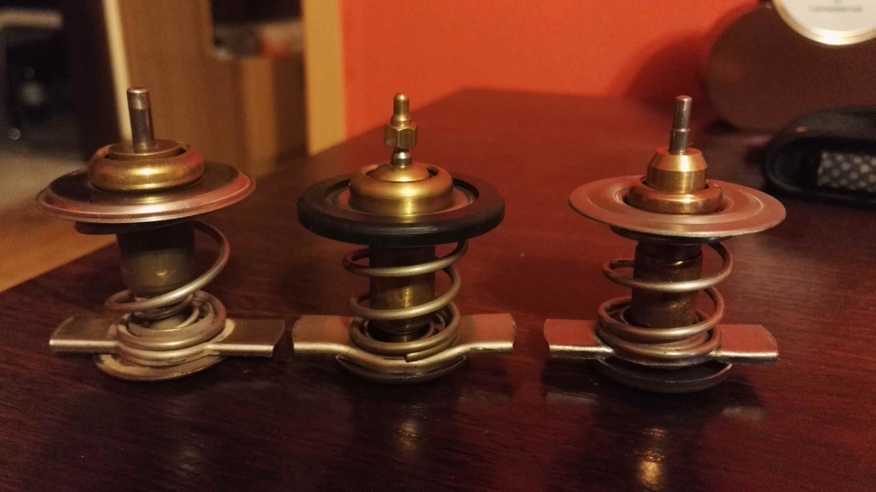

Przyznam, że kupując tę wkladkę EPS, w sumie kosztowała mnie 151zł, czyli była droższa niż jakikolwiek inny termostat nawet z obudową. Z tym, że kompletny niestety u mnie też nie zdał egzaminu. Wymieniałem wielokrotnie (na początku tylko na kompletne). W innym temacie można o tym poczytać tej historii.
W tej chwili w przeciągu 2 lat z zakupionych kompletnych leżą mi Vernet, Mahle, Behr (potem się zorientowałem, że to to samo, ale pudełka mają inne).
Ostatnio miałem w ręku też Japan Line - bo skusiłem się na tańszy jak szukałem alternatywnej obudowy dla tej wkładki EPS. Też miał lekki przedmuch i lekko kapało, ale zdecydowanie najsłabiej z dużej ilości jakie już miałem w ręku.
Gatesa, podobnie jak i Wahlera też już miałem. Nawet używane oryginały kupowałem. Wahler zbiera bardzo pozytywne opinie w internecie (przynajmniej w przypadku innych samochodów). W zamówionym pudełku Gates był Calorstat by Vernet (tyle tylko, że 20zł droższy niż ten sam w pudełku Verneta). Może jakby kupił nowy oryginalny, to by w końcu zakończyło temat. Muszę się też w tej kwestii zorientować.
Ostatnio kupiłem też Vernet, kompletny z obudową, od Opla, żeby miał 92 stopnie. Taki sam ktoś polecał na forum (rzekomo założył i spokój), bodajże jeszcze na Autokąciku to wyczytałem. Niestety nie sprawdziłem przedmuchu (bo bym od razu odesłał) tylko od razu przekazany na montaż. Ten nie trzymał prawidłowo od początku. Po ściągnięciu normalnie się przez niego przelewało.
Przeszukując fora natrafiłem na temat z Zafiry, gdzie ktoś napisał, że kompletny wymieniał kilkukrotnie w sklepie. W końcu w sklepie stwierdzili, że wszystkie są takie są więc widocznie tak ma być...
W moim przypadku chyba pozostaje mi coroczna wymiana wkładek na Stahlter -> jak to mówią ch**wo ale stabilnie, no i względnie tanio. Aczkolwiek na chwilę obecną dotarłem trochę tę z Behra i muszę go włożyć ponownie.

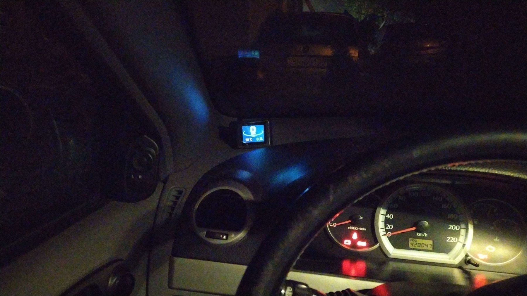

No dobra, to wrzucona z powrotem obudowa Behr z wkładką czyli przedostatni komplet. Trochę testów, utrzymywana temperatura 74 wzwyż. Najczęściej okolice 76-78, czyli nieco wyżej niż Vernet. Po założeniu i pracy na wolnych, miałem wrażenie, że termostat wyraźnie puścił, gdy na komputerze miałem 83 stopnie, czyli temperatura zbliżona do nominalnych 87 stopni.
Aczkolwiek zaczęło mnie zastanawiać coś zupełnie innego. Czujników używam 2, bo ten drugi który normalnie w T18SED służy za zaślepkę, serwis Chevroleta przy zakładaniu LPG wykorzystał do pomiaru temperatury. Więc mam możliwość odczytu z obu czujników. Oba są w miarę zbieżne, więc wykluczam 3ci, niedawno wymieniony oryginalny czujnik. Dzisiaj próbowałem pomierzyć jeszcze pirometrem i nakierowany na czujnik temperatury/jego okolice pokazywał z dokładnością do 3 stopni tę temperaturę, którą widzi komputer.
Skierowałem też pirometr na obudowę termostatu... na której w tym samym czasie temperatura dochodziła już do 140 stopni ...Kilkukrotnie to sprawdziłem i na obudowie temperatura zawsze była sporo, sporo wyższa. Zgaduję, że zatem w tym miejscu płyn może mieć wyższą temperaturę, to dlatego też termostat otwiera się szybciej. Aczkolwiek temperatura węża przy chłodnicy to już niecałe 80stopni... podobnie jak na czujniku temperatury. Czy ktoś ma możliwość sprawdzić, jak to wygląda u niego? Rozumiem, że to głowica i na aluminiową obudowę ciepło też się dobrze przenosi, ale czy po lewej stronie stojąc przed samochodem możliwe jest, by głowica miała prawie 2x wyższą temperaturę niż po drugiej stronie, gdzie jest czujnik?
Ewentualnie czy jest na forum ktoś z Wrocławia z silnikiem T18SED? Podjechałbym z pirometrem i porównalibyśmy. Może u mnie jednak problem leży gdzieś z obiegiem cieczy, aczkolwiek z racji dużych przebiegów pompę mam już chyba ze 4 albo i 5 (wymieniam z rozrządem) i nie zauważyłem, żeby problem zniknął.
To, co jeszcze spostrzegłem, to delikatnie przetarty przewód od wtyczki czujnika. Będę musiał też spróbować ją przelutować.

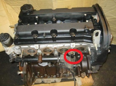

Z tymi układami chłodzenia w Lacetti są jakieś ,,jajca''. Kupiłem Nubirę III z silnikiem 1,6 powoli doprowadzam ją do ładu. Zauważyłem, że spalanie tego samochodu jest ....powalające, nie litrażowałem go jeszcze dokładnie, ale na nieco ponad 200 km poszło według wskaźnika pół baku, a że jest tam 60 l zbiornik ... ale do rzeczy. Sprawdziłem Torgue Lite między innymi temperaturę cieczy i na starym termostacie podczas jazdy utrzymywała się ona w przedziale 76-81 stopni, mówię sobie ok, termostat do wymiany. Kupiłem nowy z obudową, wymieniłem i ku mojemu zdziwieniu nadal dokładnie to samo. Wskaźnik temperatury cieczy gdzieś w połowie pomiędzy kreską pierwszą, a połową skali, temperatura dokładnie taka sama. Niby pełne otwarcie termostatu następować powinno przy 87 stopniach i zakładam, że oba termostaty które miałem były sprawne, ale nie pasuje mi za diabła temperatura pracy tego układu. Przeczytałem co się tylko dało i wychodzi na to, że te samochody tak właśnie mają chyba, że się mylę. Teraz pytanie - gdzie znajduje się czujnik temperatury cieczy chłodzącej podający sygnał do komputera?
Mam u siebie problem z wolno opadającymi obrotami i szukam przyczyny wysokiego spalania. Tak czy siak chcę założyć LPG, ale zanim to zrobię muszę mieć pewność, że układy silnika są w 100% sprawne. Magia z tymi ,,Chevroletami'' bardzo mało informacji w sieci, znalezienie odpowiedniej części sprawia problem nawet doświadczonym ludziom z Intercars

Pod kol. ssącym nad alternatorem, na pierwszym cylindrze.MarianzPolski pisze: 23 sty 2019, o 15:43 Teraz pytanie - gdzie znajduje się czujnik temperatury cieczy chłodzącej podający sygnał do komputera?

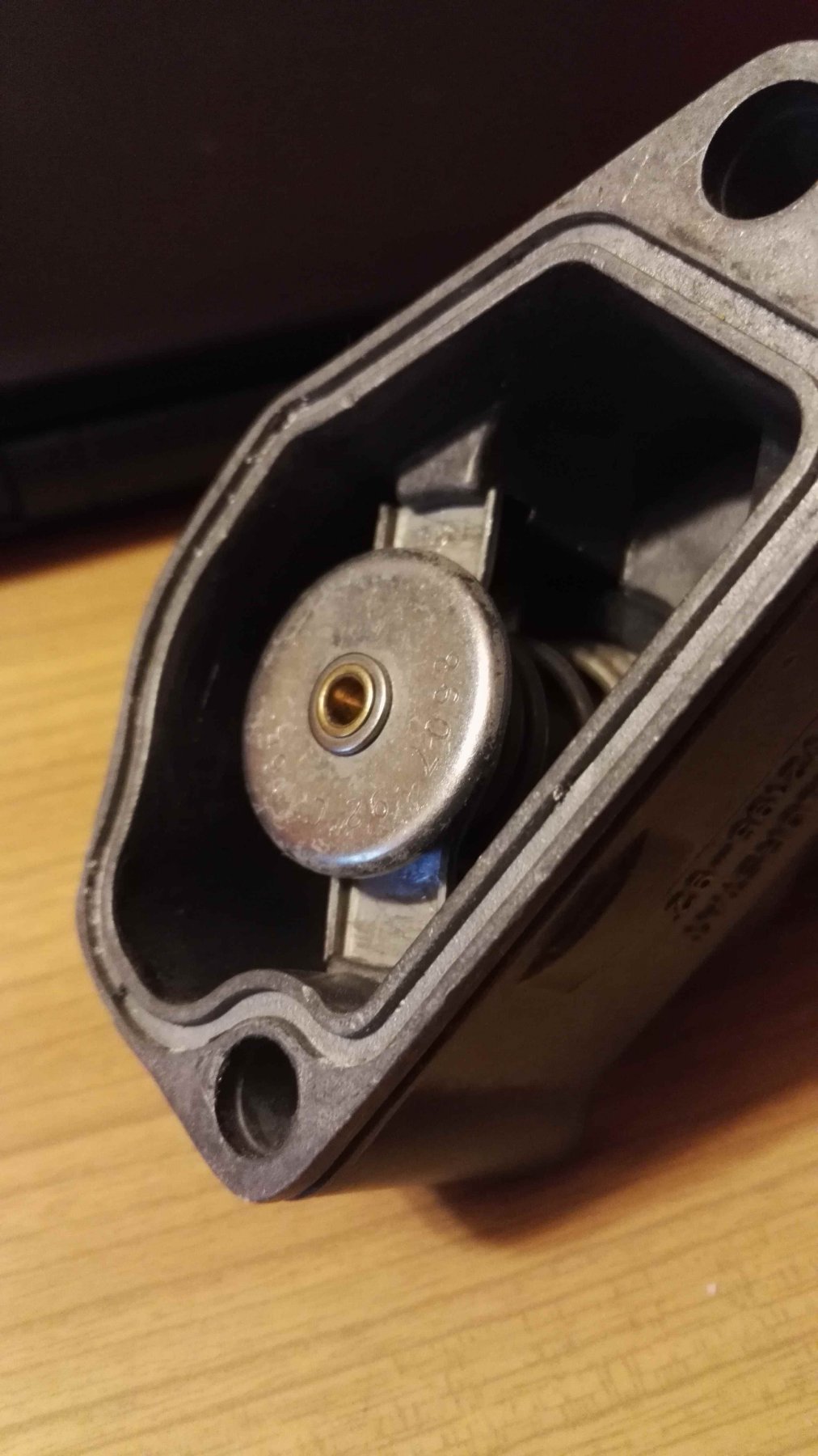

Od pewnego czasu testuję ponownie zakupioną wkładkę EPS (1.880.607). Po zdjęciu termostatu przyjrzałem się, co tam się podziało i doszedłem do tego, że dużym błędem było włożenie jej do obudowy po termostacie Behr.
Porównałem obudowy oraz wkładki ze zdjętym później Vernetem i okazuje się, że Behr ma dużo głębiej osadzone te mocowania na wkładkę, na co wcześniej nie zwróciłem uwagi.
Spowodowało to, że wkładka była dużo mocniej ściśnięta i doszło do zakleszczenia (ciężko ją było nawet wyciągnąć). Po zdjęciach pewnie słabo to widać, ale różnica to ponad 0,5cm. Pech chciał, ze podczas kilkukrotnej próby działania w garnku to nie wyszło. I porównanie wkładek, od lewej Behr, EPS i Vernet. Co ciekawe, jak pewnie zwrócicie uwagę, wkładka Behr jest najwyższa. Ma też najkrótszy ten gruby złoty element u dołu. Oznacza to, że fabrycznie jest po prostu mocno ściśnięta. Z kolei w przypadku włożenia nieco niższej wkładki EPS, trochę więcej musiała się ona rozszerzyć/otworzyć, żeby trzpień się zaparł i termostat zaczął się uchylać (dodatkowe przekłamamie).
Po zmianie obudowy na Vernet wkładka pracuje dużo lepiej no i przede wszystkim pasuje tam bez żadnych kombinacji. Mam ją od pewnego czasu i obserwuję pracę w zakresie około 84-93 stopnie. Przy 93 włącza się pierwszy bieg wentylatora.
Jedyna niedogodność to dość wysoka temperatura 'pierwszgo otwarcia' wkładki EPS, tj. start z zimnym lub chłodnym już silnikiem (powiedzmy 40-50 stopni). Początkowo EPS otwierał się przy około 96-97 stopniach (mam monitorek obd i z niego czytam wartości), po czym stopniowo coraz wyżej. Ustabilizował się w końcu na 99-101 stopni. Wydawało mi się to podejrzane i kupiłem drugą sztukę z zamiarem reklamowania pierwszej (tak nawet sugerował sam sklep na pytanie o możliwą rozbieżność tj. +/- ile stopni różnicy w stosunku do 92 jest dopuszczalne przy pierwszym otwarciu). Oczywiście spodziewałem się i nadal spodziewam się, że nie jest to super dokładny pomiar (niedokładność czujnika oraz wkładki, która w końcu jest elementem mechanicznym) i parę stopni różnicy będzie zawsze. Było jednak ok. 10% różnicy i dotyczyło tylko pierwszego otwarcia, potem jest jak najbardziej ok.
Sprawdzona przeze mnie druga sztuka od razu (bez 'stabilizacji') otwiera się przy około 98-101 stopni i potem podobnie jak w pierwszej jest ok (może po prostu pierwsze otwarcie zawsze jest wyżej tylko nigdy nie obserwowałem tego aż tak dokładnie). Niestety w przypadku wyższej temperatury nominalnej otwarcia wkładki (92st) powoduje to inną niedogodność - na kilka minut wentylator pracuje na 2 biegu, zanim termostat się otworzy. Podczas jazdy kompletnie to nie przeszkadza, bo nawet go nie słyszę, ale jak czasem stoi się koło samochodu, a termostat jeszcze nie otworzył się 'pierwszy raz' to już wyraźnie go słychać.
Ps. miałem też w ręku wkładkę EPS 1.880.805, która po zdjęciach na stronach wyglądała tak samo, za to temperatura otwarcia to 87 stopni, ale niestety ta wkładka nie pasuje. Zdjęcie niestety trochę myli, bo z wyglądu tez jest inna (chociażby kształt trzpienia). Przy przyłożeniu do wkładki EPS 92 stopnie, od razu widać, że jest niższa (talerz jest za nisko).

Gdyby ktoś jeszcze był zainteresowany podobną modyfikacją.
Do chwili obecnej wszystko działa super, widać, że wkładka wciąż się stabilizowała. Od dłuższego czasu osiąga 'pierwsze otwarcie' przy około 95 stopniach, dzięki czemu nie ma już niedogodności w postaci dłuższej pracy na drugim biegu wentylatora przy 'pierwszym otwarciu'.
Podczas jazdy w mieście nie zauważyłem wyższej temperatury jak 94 stopnie. Przy 93 załącza się wentylator na 1 biegu, potem temperatura ładnie spada do około 85-87 stopni.
Podczas dłuższych jazd na autostradzie, najczęściej trzyma temperaturę w zakresie 88-91 stopni.
Wskazania temperatur z OBD.

Na popularnych serwisach aukcyjnych - polskim lub chińskim trzeba kupić wyświetlacz obd2.
Po wpisaniu takiego hasła znajdziesz, ja nabyłem taki (zdjęcie zapożyczone): Ja za swój dałem 2,5 roku temu na polskim 170zł
I zamontowałem sobie w rogu: (zdjęcie zrobione przed chwilą, mogę też zrobić za dnia). Generalnie fajne urządzonko, można m.in. podglądać i kasować błędy (teoretycznie nawet podczas jazdy, do czego jednak nie zachęcam
), wyświetla wiele praktycznych informacji (to, co jest na ekranie można sobie konfigurowąć), no i możliwość ustawienia alarmów dla przekroczonej prędkości jak i za wysokiej temperatury są bardzo praktyczne.
