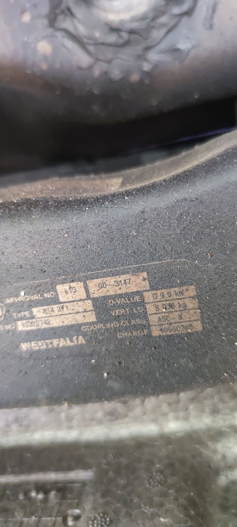

A na belce znajdę jakiej firmy jest ?
Dopiero poznaję to auto więc bądźcie wyrozumiali
Re: Hak w Orlando
powinna być tabliczka homologacyjna gdzieś.

Ktoś coś do tego typu belki. Tabliczka jest. Jaki hak będzie pasował? Od jakiego auta innego?
Re: Hak w Orlando
pisz do Westfalia, po co gdybać. Po drugie poza napisem Westfalia nic nie widać na zdjęciu.
