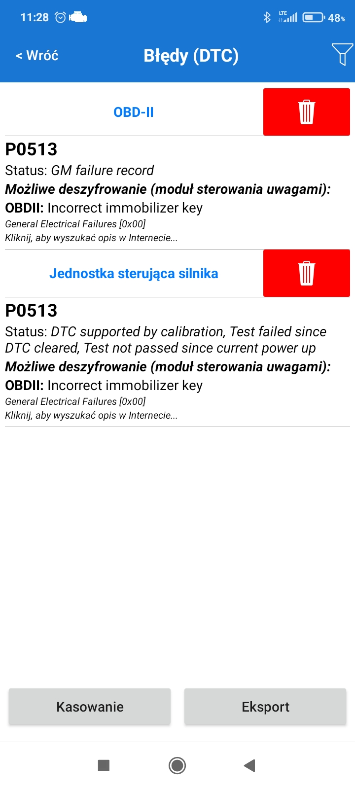

witam dzisiaj odpaliłem normalnie wszystko ok ale w czasie jazdy zrobiłem scan w poszukiwaniu błędów i wyskoczył mi błąd 0513(bateria w pilocie jestem prawie nowa ma miesiąc dopiero),może to może być przyczyną że mi nie odpalił 2razy.
