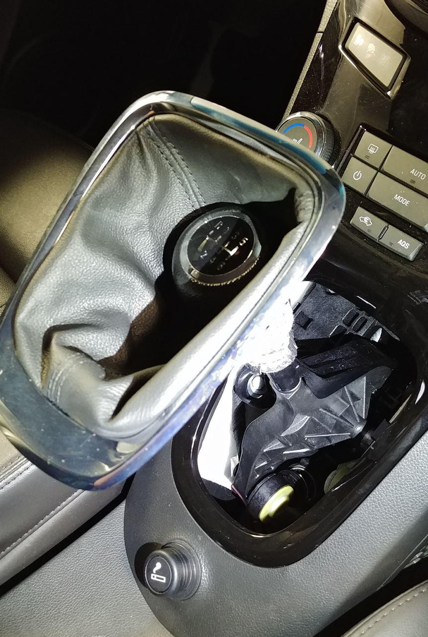

edit: dokonałem ponownej regulacji ale już tak bez nerwów. Okazuje się, że da się to zrobić bez rozbierania czegokolwiek nie licząc podniesienia srebrnej ramki z mieszkiem przy lewarku :)
1. Wyciągamy srebrną rameczkę tak aby był dostęp do lewarka

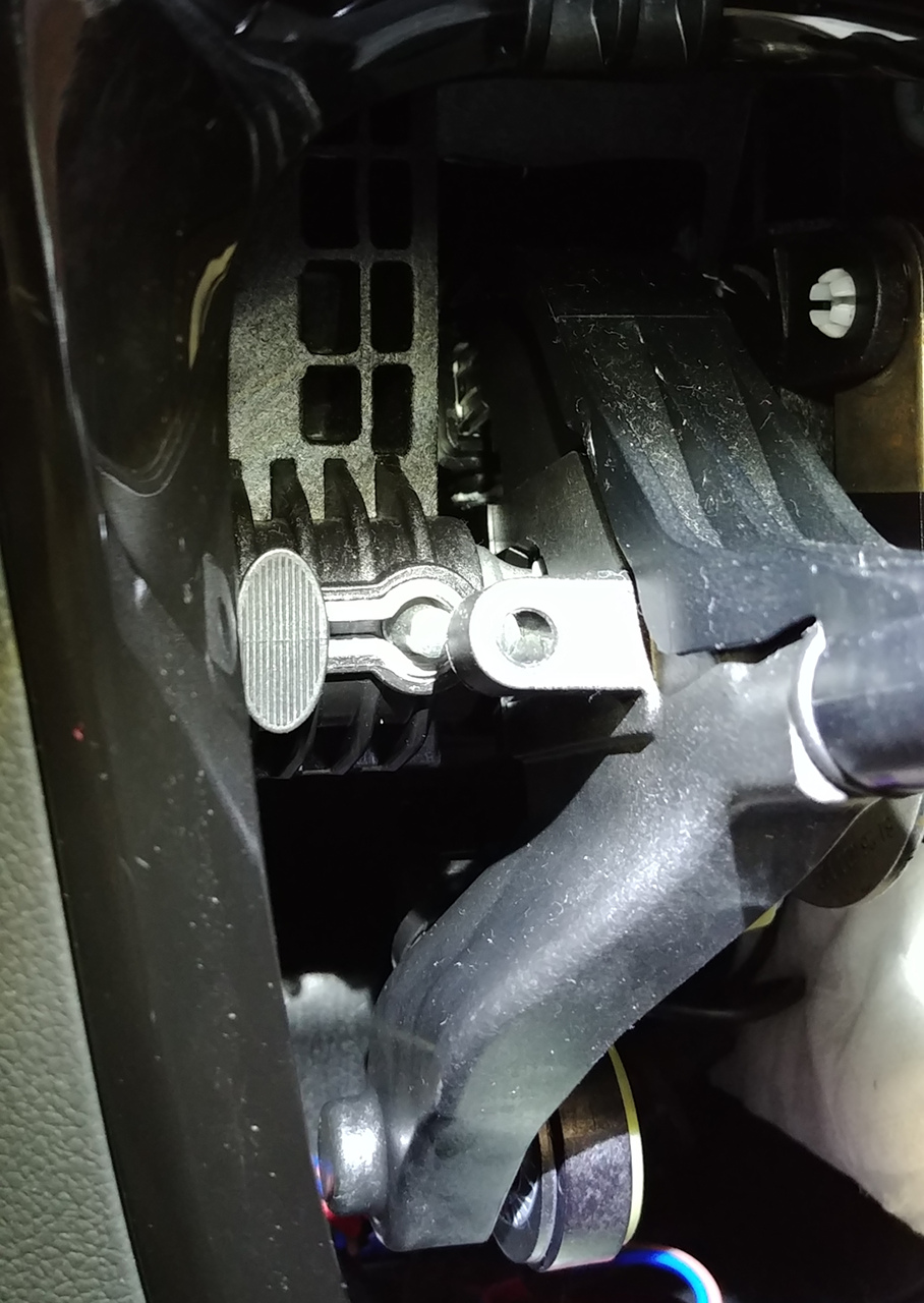

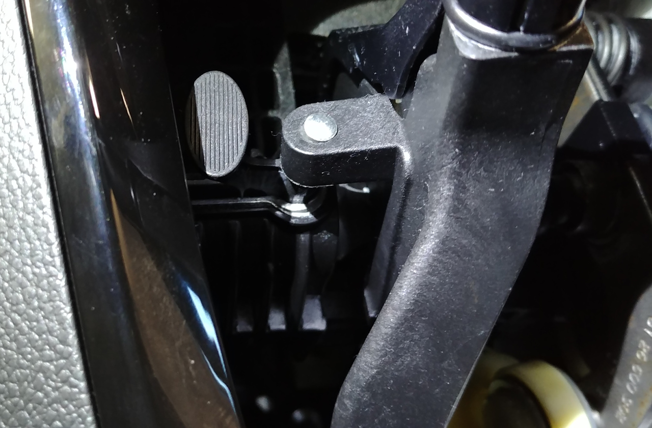

2. Lewarek w lewo i blokujemy ( na zdjęciu blokada )
Pin do góry = blokada lewarka

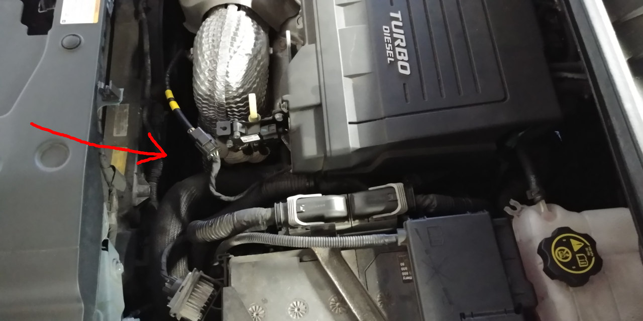

3. Po maską stoimy przy lewym kole ( ważne żeby sobie ręki nie połamać ) nachylamy się nad silnikiem i wkładamy lewa rękę od strony chłodnicy, pod ECU - strzałka = tędy wkładamy łapkę :)

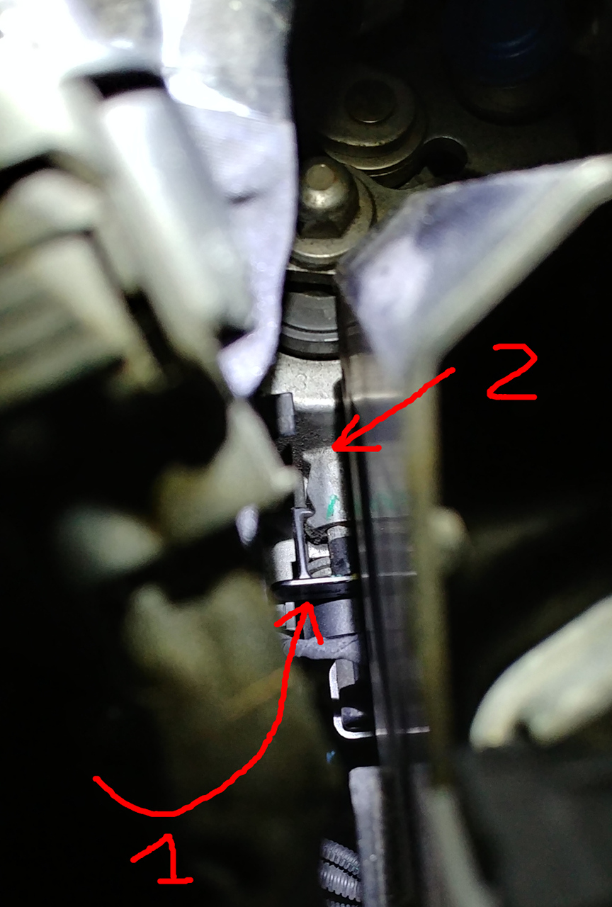

4. Z góry świecimy sobie żeby widzieć gdzie macamy. W ten sposób można w miarę bezboleśnie wcisnąć ten pstryczek blokujący wybierak przy skrzyni. Jeżeli jest rozbieżność to nie wciśniemy go do końca. Wtedy trzeba lekko poruszać cięgłami - ręka prawa od góry, jakiś zdrowy śrubokręt czy coś i lekko tyknąć :)<br /><br />nr 1 = to ten pstryczek<br />nr 2 = ząbki, ma wejść do końca<br />Zdjęcie z góry, dół zdjęcia = przód auta

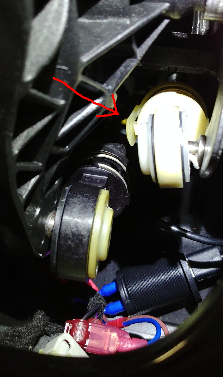

5. Wracamy do kabiny i luzujemy blokady linek ściskając te sprężynki aż zaskoczą blokady - blokada zaznaczona strzałką, przy drugim mi się ułamała więc nie ma strzałki :)<br /><br />Polecam poruszać później nimi lekko tak aby były w miarę luźno i wyśrodkowane. Niestety jest to ustawianie na oko i nie sądzę aby była jakaś inna możliwość.
