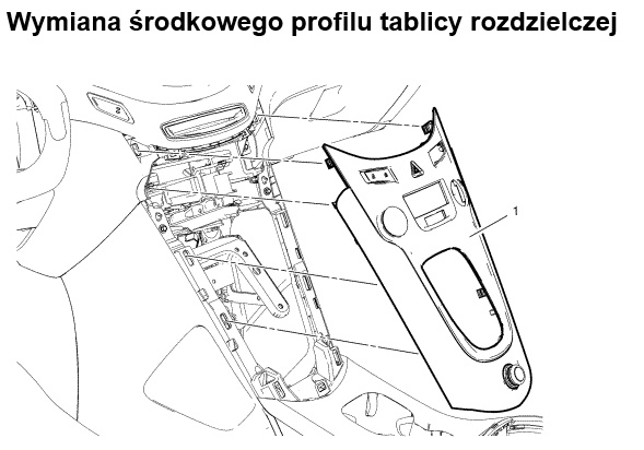

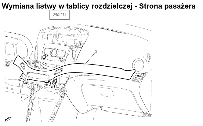

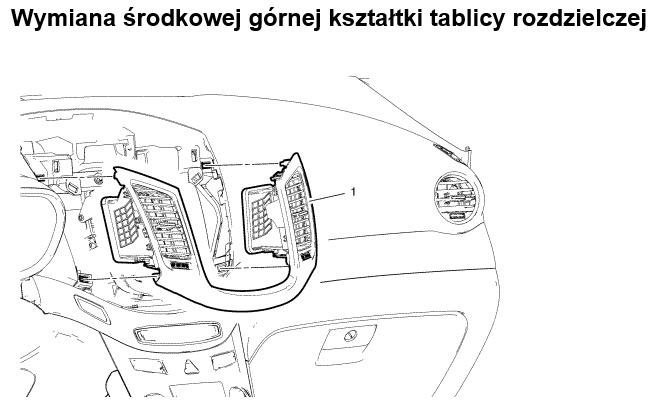

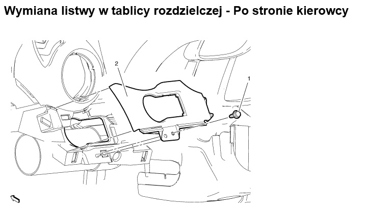

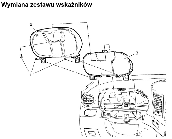

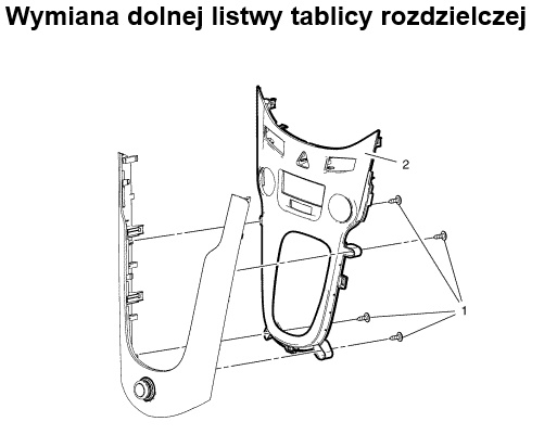

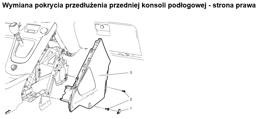

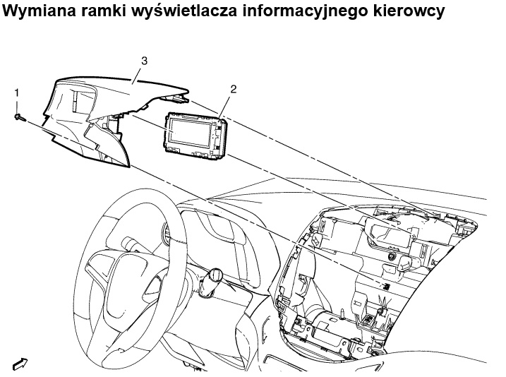

Demontaz paneli deski rozdzielczej
wyswietlacz orlando.jpg (111.56 KiB) Przejrzano 3867 razy
ramka wylacznika.jpg (67.6 KiB) Przejrzano 3867 razy
ramka panela klimy.jpg (39.36 KiB) Przejrzano 3867 razy
ramka licznika.jpg (86.56 KiB) Przejrzano 3867 razy
panel klimy.jpg (75.57 KiB) Przejrzano 3867 razy
panel boczny tunelu.jpg (79.75 KiB) Przejrzano 3867 razy
listwa deski.jpg (72.39 KiB) Przejrzano 3867 razy
kratki orlando.jpg (70.98 KiB) Przejrzano 3867 razy
Rysunki nie sa wstawione w kolejnosci demontazu. W pewnych przypadkach moze dojść do konieczności zdemontowania takich elementów jak boczki deski rozdzielczej, oraz nawet i schowka.
Jak ktos dostarczy mi Orlando to zrobie manuala, na zywo z filmikiem
Re: Demontaz paneli deski rozdzielczej
Dzięki etac za rysunki. Widać że trochę tam śrubek trzyma.
