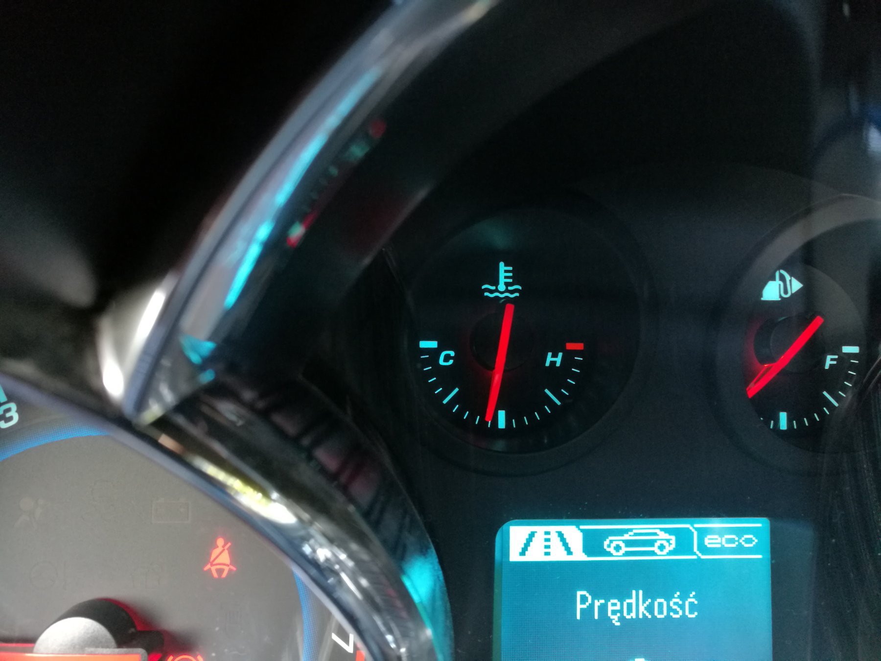

Witam.Od mojego kupna chevroleta cruza z silnikiem 1.4 turbo 140 km w styczniu tego roku potencjometr dochodzi do okolic 90 stopni celcjusza i stoi wmiejscu.Na komputerze pokazuje 103,104,105,106 i dalej a na desce rozdzielczej stoi na 85.Wymieniłem termostat i czujnik temperatury .Wentylator się włącza.Termostat się zamyka i otwiera na duży obieg.Czy ten model już tak ma, albo coś jest nie tak.Ale co?

Już od wielu wielu lat wskaźniki na desce w autach stoją w miejscu obojętne czy silnik ma 80 stopni czy 115. Silnik 1,4t ma temperaturę roboczą 105stopni. Wszystko było w porządku a Twoje wymiany na darmo. Poza tym czy na liczniku wskaźnik temperatury ma u Ciebie czcionką wypisane gdzie jest 90stopni?????? Raczej nie...

Wskaźnik na desce służy do pokazywania czy temperatura silnika jest niska, optymalną czy zbyt wysoka, nie pokazuje on dokładnej wartości.

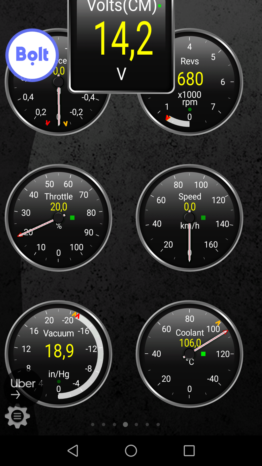

Ja jeżdżę z ciągłym podglądem parametrów silnika poprzez ELM-a i u mnie w Aveo T250 z silnikiem F14D4 środkowa kreska to jest przedział 80-100 °C.

Można wydedukować że każda kreseczka to 10 st.c

Twoja dedukcja jest błędna.

Wskaźnik zaczyna się podnosić z "zera" dopiero przy 50 czy 55stopniach także nie ma szans doszukiwać się konkretnych wartości po kreskach.
