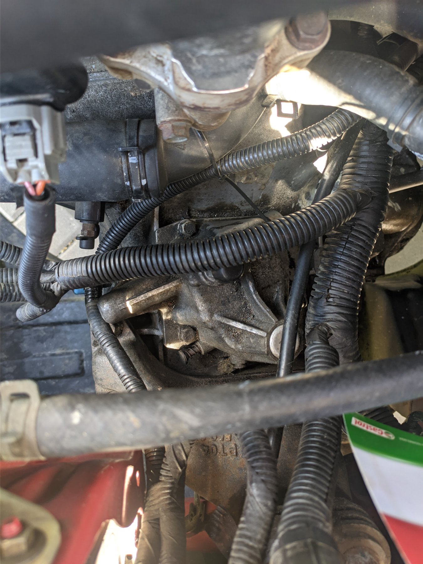

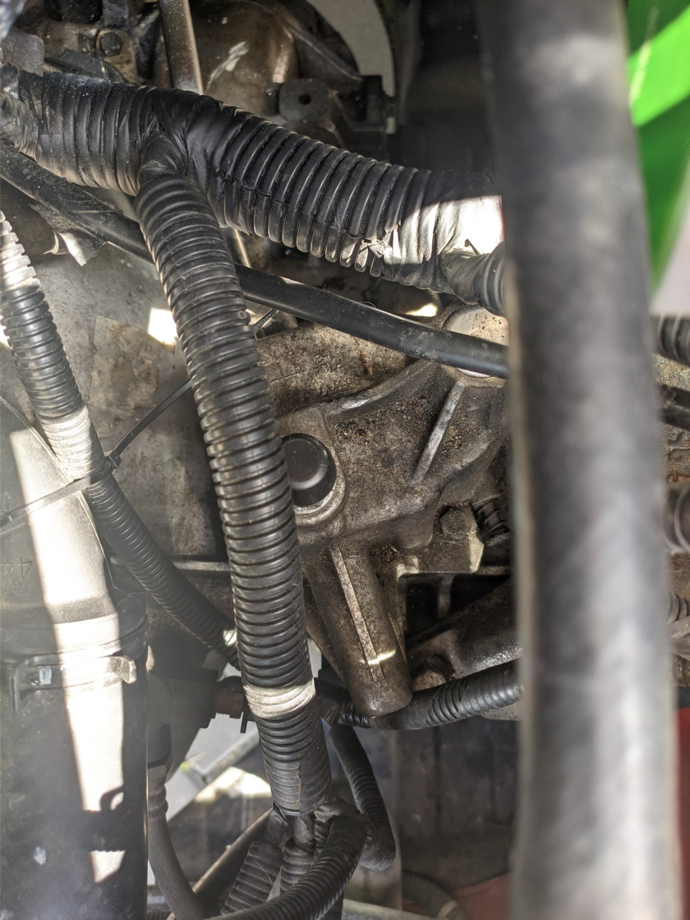

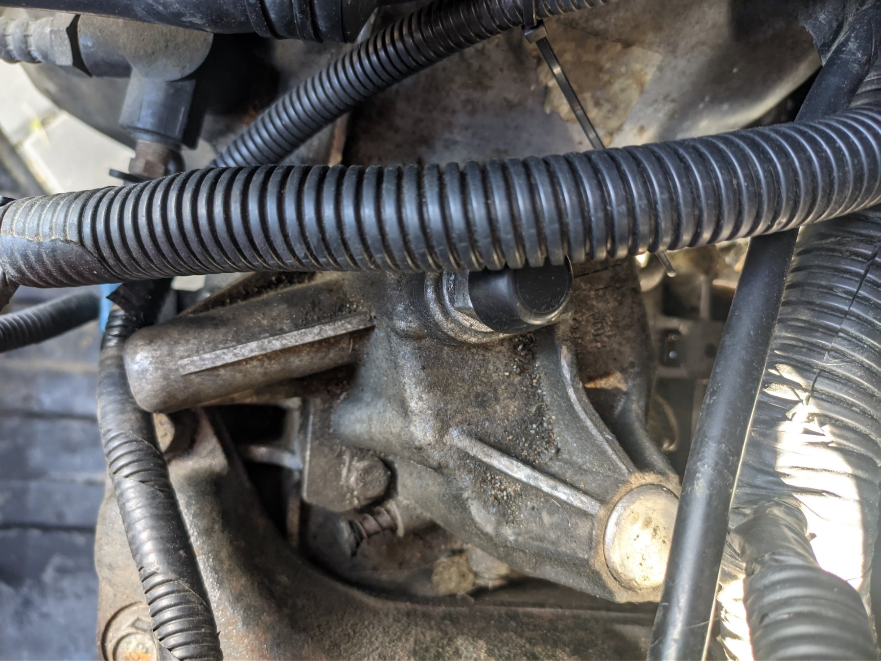

Podejrzewam, że cieknie mi olej pod tym deklem ze zdjęć co jest na nim odpowietrznik do skrzyni. Miał już ktoś z Was taki przypadek? Tam jest uszczelka czy tylko sylikon? Są problemy z demontażem tego?

Prędzej spod simeringa wybieraka - viewtopic.php?f=56&t=1456&p=53950&hilit=wybierak#p53950

Na drugim zdjęciu widzisz że obudowa ma takie "przetłoczenie" wystające z lewej - no to dokładnie po przeciwnej stronie w tą obudoę wchodzi wybierak.
Ale moim zdaniem jeśli robić, to zrobić kpl - simering, wałek (widełki) + trzpień i zabezpieczenie.
