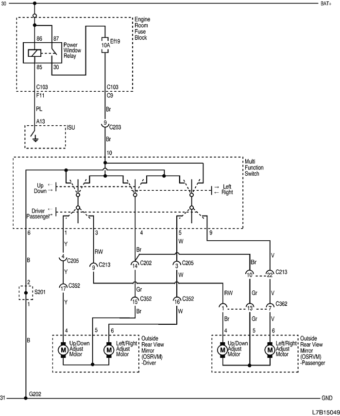

1) OBWÓD REGULACJI LUSTERKA (POZIOMEJ I PIONOWEJ, W LEWO I W PRAWO)
OBWÓD BEZ ELEKTRYCZNIE SKŁADANYCH LUSTEREK

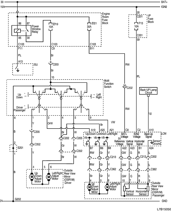

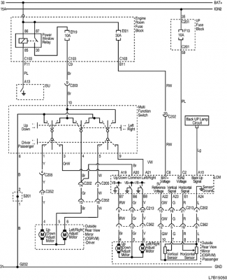

OBWÓD Z ELEKTRYCZNIE SKŁADANYMI LUSTERKAMI
S201

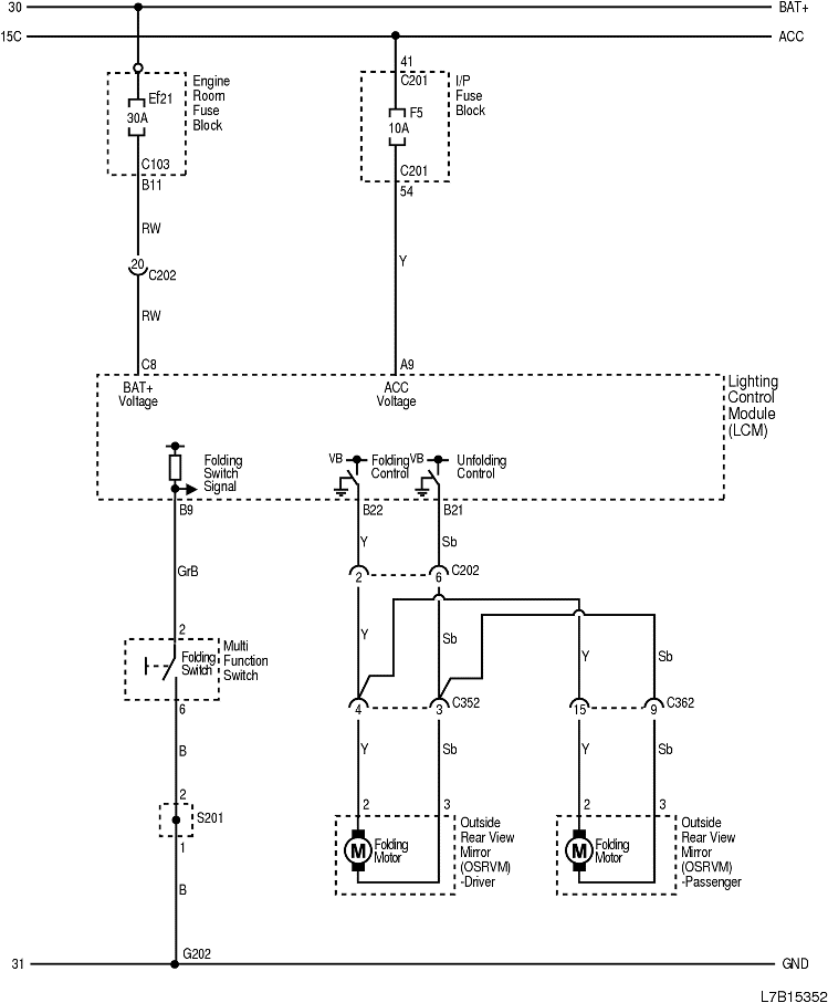

2) OBWÓD STEROWANIA ELEKTRYCZNIE SKŁADANYMI LUSTERKAMI

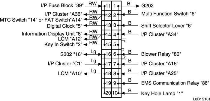

INFORMACJA O ZŁĄCZACH
(NR STYKU, KOLOR) PODŁĄCZANIE WIĄZEK PRZEWODÓW POZYCJA ZŁĄCZA
C103 (styk 68, biały) Nadwozie - blok bezpieczników komory silnika Blok bezpieczników silnika
C201 (Styk 76, czarny) blok bezpieczników tablicy rozdzielczej -I/P Blok bezpieczników pod tablicą rozdzielczą
C202(Styk 23, Biały) Tablica rozdzielcza - nadwozie Skrzynka połączeniowa u dołu lewego słupka A
C203 (styk 16, żółty) Tablica rozdzielcza - nadwozie Skrzynka połączeniowa u dołu lewego słupka A
C205 (wtyk 23, biały) Tablica rozdzielcza - nadwozie Skrzynka połączeniowa u dołu lewego słupka A
C213 (styk 23, biały) Tablica rozdzielcza - nadwozie Skrzynka połączeniowa u dołu prawego słupka A
C352 (wtyk 18, biały) Nadwozie - drzwi kierowcy U dołu słupka A po stronie kierowcy
C362 (wtyk 18, biały) Nadwozie - drzwi pasażera U dołu słupka A po stronie pasażera
G202 Tablica rozdzielcza U dołu w lewej części środkowej listwy tablicy rozdzielczej
