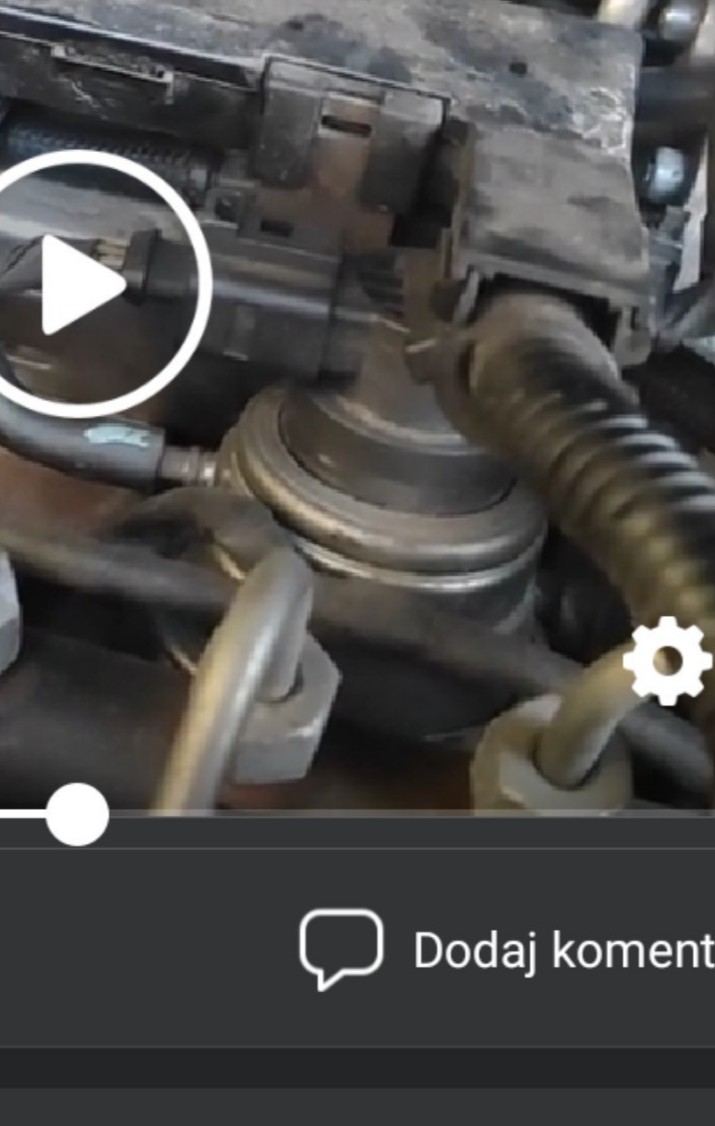

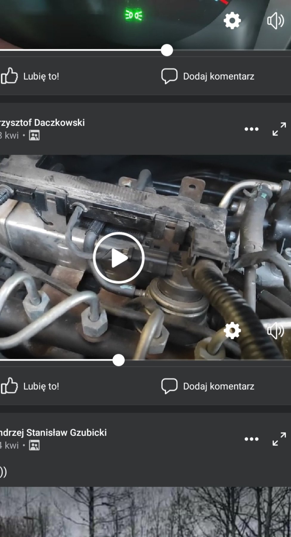

Witajcie może ktoś mi powiedzieć co to za element i czy może puszczać olej
Chodzi mi o tą gruszkę

Post autor: kochar »
