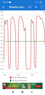

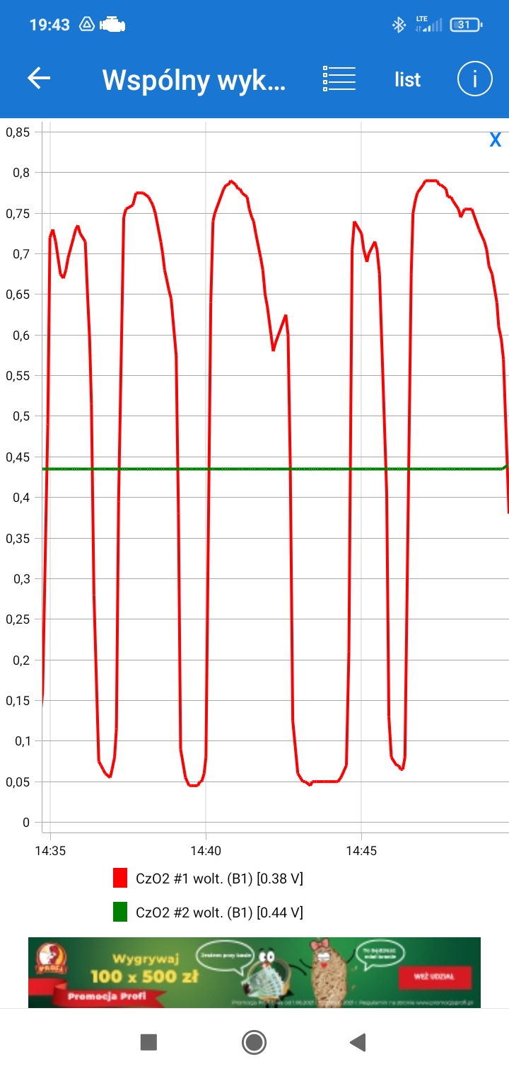

Wykres działania sond na rozgrzanym silniku. Sonda druga napięcie cały czas 0,43V Proszę o interpretację tego wykresu, może ktoś podpowie co jest powodem ciągłych błędów.
- huri_khan
- Posty: 5276
- Samochód: nie chevrolet
- Lokalizacja: Bytom
Re: Kontrola trakcji + niedziałający obrotomierz
Interpretacja jest taka, że druga sonda lub instalacja od ECU do tej sondy jest uszkodzona i wymaga sprawdzenia/wymiany
