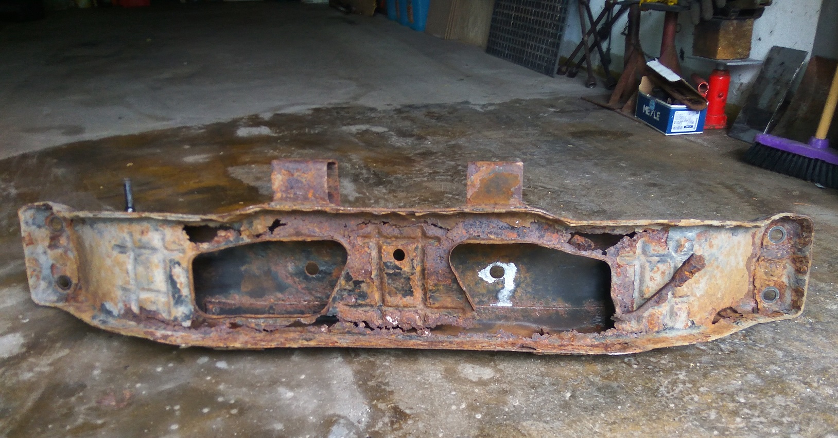

Wzdłóżnych nie wymieniałem , tylko poprzeczne. Te nie mają grama luzu.
W zasadzie jestem po robocie , dniówka zleciała . Wszystkie tulejki zostały wypalone palnikiem. Najgorzej było zdemontować przy kołach -też poszedł palnik w ruch. Przy okazji podpaliłem te plastiki przy ABS-ie i mi się świeci kontrolka
. Nie wiem czy obie piasty nie będą do wymiany , czy coś się nie stało z czujnikami
Ręce bolą jak diabli pomimo pracy z kluczem pneumatycznym , tak przyrdzewiało .
Przy wciskaniu tulejek nie było kłopotu , natomiast trzeba uważać , którą stroną trzeba wciskać. Ja wciskałem "kropką zieloną" na zewnątrz i mam ładne "czapeczki" po obu stronach drążka.
Taka ciekawostka jak się złoży drążki do kupy . Patrząc wzdłóż belki , tulejki zewnętrzne , muszą "patrzeć" na zewnątrz czyli mieć jakby kąt rozwarty. Gniazda tulejek w drążkach , nie są spawane pod kątem prostym
Cóż , takie spawanie konstrukcyjne jest wykonywane w wielu autach i trzeba na to zwracać uwagę. Dodatkowo wymieniłem końcówki drążków ( w tym jedną profilaktyczie ) i tu zaskoczenie , bo wszystko poszło prawie palcami .
Przed chwilką wróciłem ze stacji obsługi , diagnosta ustawił wszystko w godzinkę . Teraz trzeba trochę pojeździć i potem posprawdzać (dociągnąć) trochę nakrętki.
Tulejki kupiłem FEBSTEIN-a , a końcówki MEILE ( jakość + cena).

Czy ta belka była do wymiany? trzeba było wyciąć te próchno resztę pomalować i śmigać, do szrotu dojedzie

Dlatego się zastanawiałem nad regeneracją . Wyciąć resztki i przynajmniej zrobić wstawki , ze względu na "pracę na skręcanie ". A i tak trzeba by było ją zdemontować do sprawdzenia od góry. Tuleje były jak najbardziej w porządku .Kupiłem na miejscu o niebo lepszą używkę za 80 zł . Wypiaskowałem , zabezpieczyłem i pomalowałem . Jakby się udało przerzucić drążki , to połowa roboty mniej . Niestety śruby trzymały się wewnątrz na rdzy i trzeba było wypalać gumę. Teraz belka przeżyje auto
Góra belki okazała się dobra , ale ruda w miejscach spawu , zjadła" uszy" od góry i dołu.
Jakby to było zabytkowe auto , to bym się upaprał w renowację , a tak to..... dzisiaj ręce bolą i gęba się cha, cha
Taka mała porada przy demontowaniu tulei .Po nagrzaniu palnikiem , gorącą tuleję zlać zimną wodą i wystukać przebijakiem.
