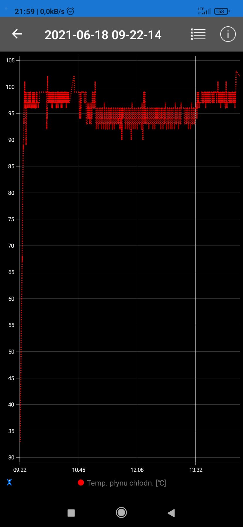

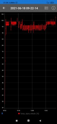

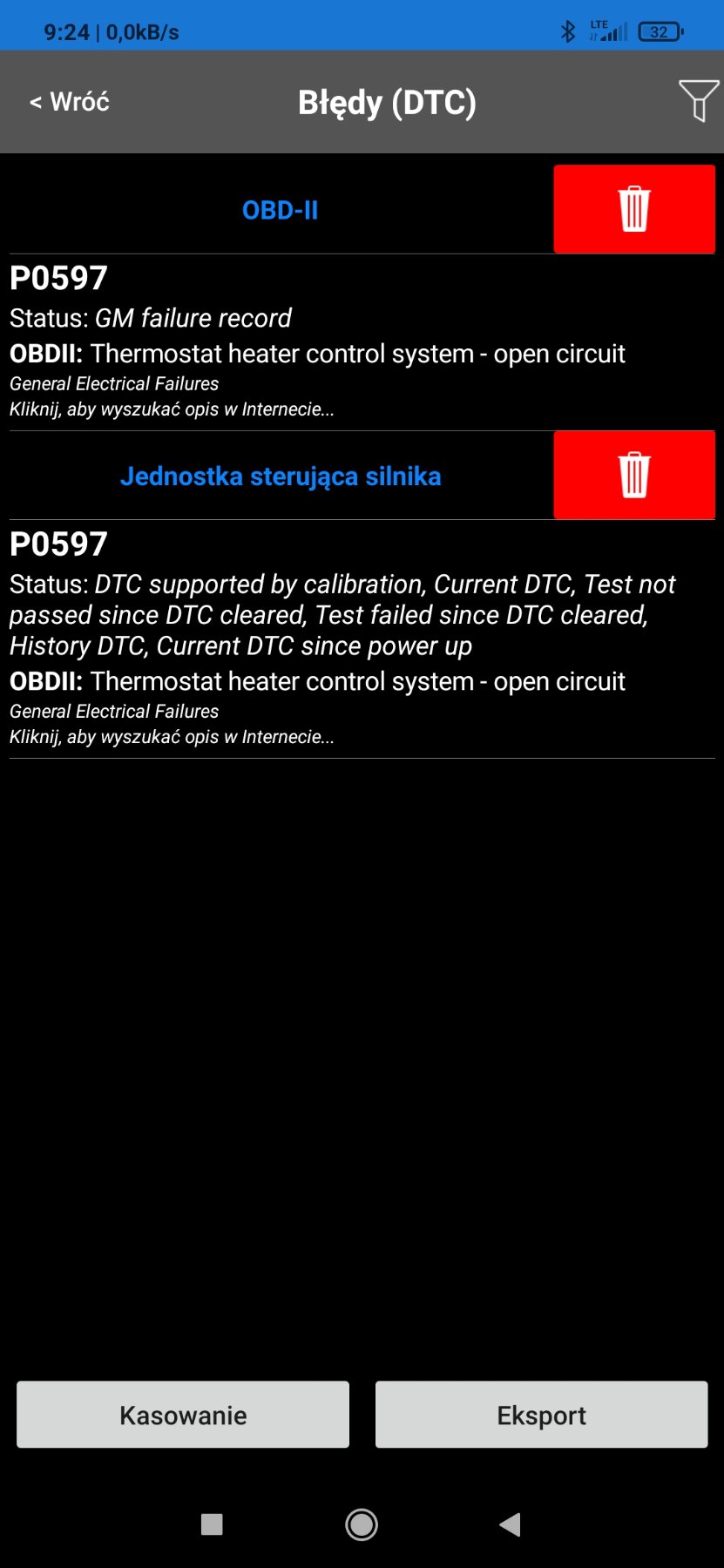

ostatnio sprawdzałem sobie tak bez powodu czy mam jakieś błędy i okazało się ze chyba coś nie tak z termostatem...dziwne bo check engine nie wyskakuje....sprawdzianem przez obd jak temp płyny chłodzącego wygląda w trasie...rozumiem ze mam szykować się na wymiane termostatu, tylko jakiego polecacie ? ktoś wymieniała i może coś polecić ?

Prawdopodobnie ugniło złącze grzałki, powszechna usterka.
Termostat z linku będzie jak najbardziej pasować, termostaty od Opla, te ze złączem z boku, też idzie zamontować ale trzeba albo przedłużyć przewody albo dać je w inny sposób.

Przyjrzał bym się jaka temperaturę przy odpalaniu widzi ECM.

Taki założyłem u siebie niedawno, pasuje i ma o 4 stopnie niższą temperaturę, ale to chyba mieści się w tolerancji wykonanie. Złącze grzałki jest od góry.

A dlaczego 101 stopni to za mało, oryginał miał 105 stopni. Temperatury otwarcia dla obu termostatów odczytane za pomocą ELM-a.

termostat wymieniony
błędu już nie ma...problemy z odpaleniem po dłuższym postoju spowodowane były awarią reduktora brc, kupiłem zestaw naprawczy(wymieniona membrana i oringi) i chyba jest już wszystko ok...
