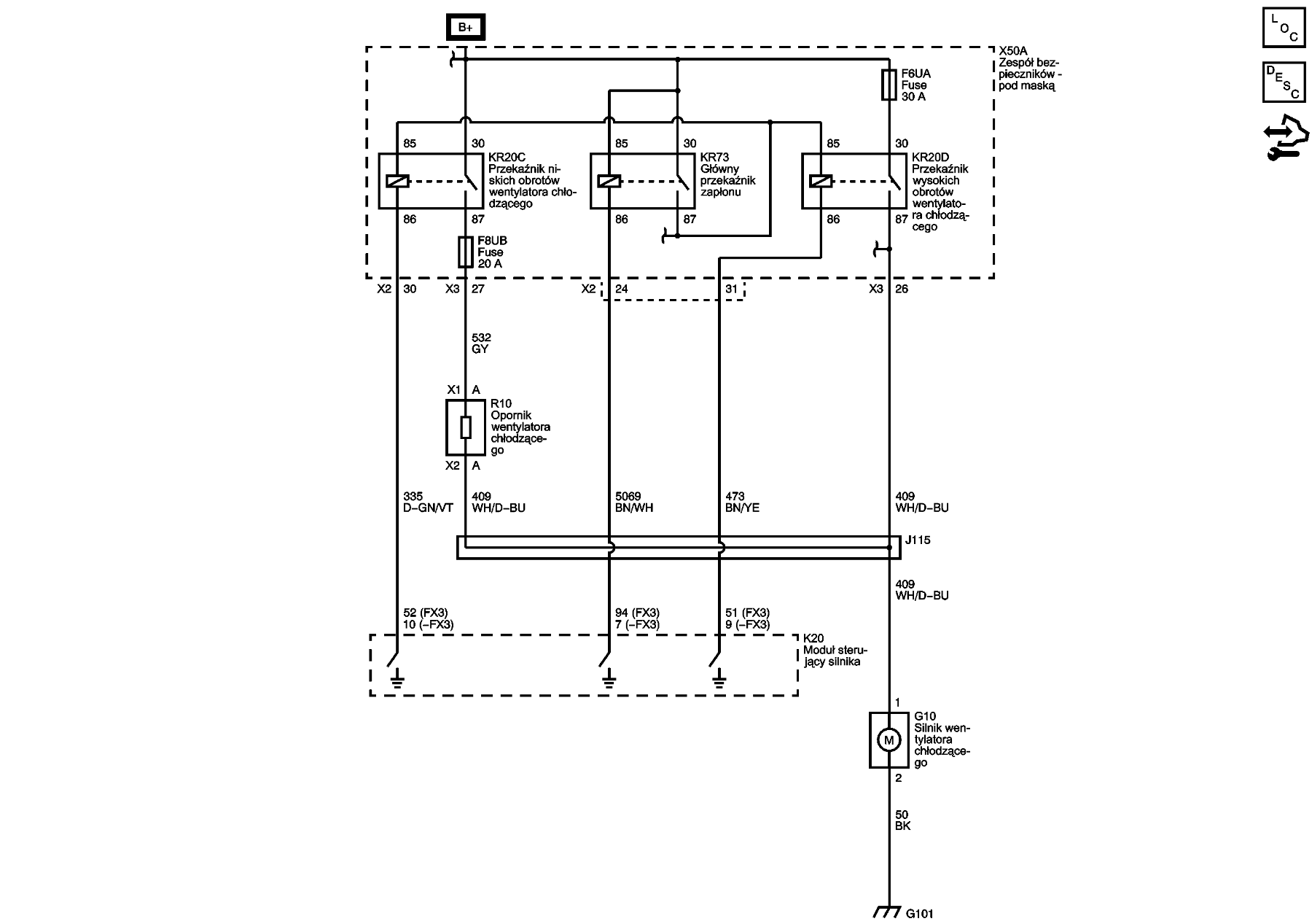

etac sprawdziłem i wszystko jest w porządku. Mam jednak pewne spostrzeżenia, otóż wentylator włączą się przy 108 stopniach, a wyłącza przy 102 stopniach, jednak wydaje mi się, że termostat otwiera się w pełni już przy 105 stopniach - tak przypuszczam, ponieważ po dodaniu gazu płyn wraca do zbiorniczka wężem z dużego obiegu.
Jeżeli bym chciał, aby wentylator włączał się przy 95-100 stopniach, to czy wymiana samego termostatu na taki, który ma temperaturę otwarcia 90-95 stopni coś tutaj pomoże, czy to raczej wszystko zależy od samego wentylatora bądź jakiegoś czujnika (chłodnicy albo termostatu)?
Re: Problem z temperaturą płynu chłodzącego
Nic to nie da ponieważ załączaniem wentylatora steruje ECM.
