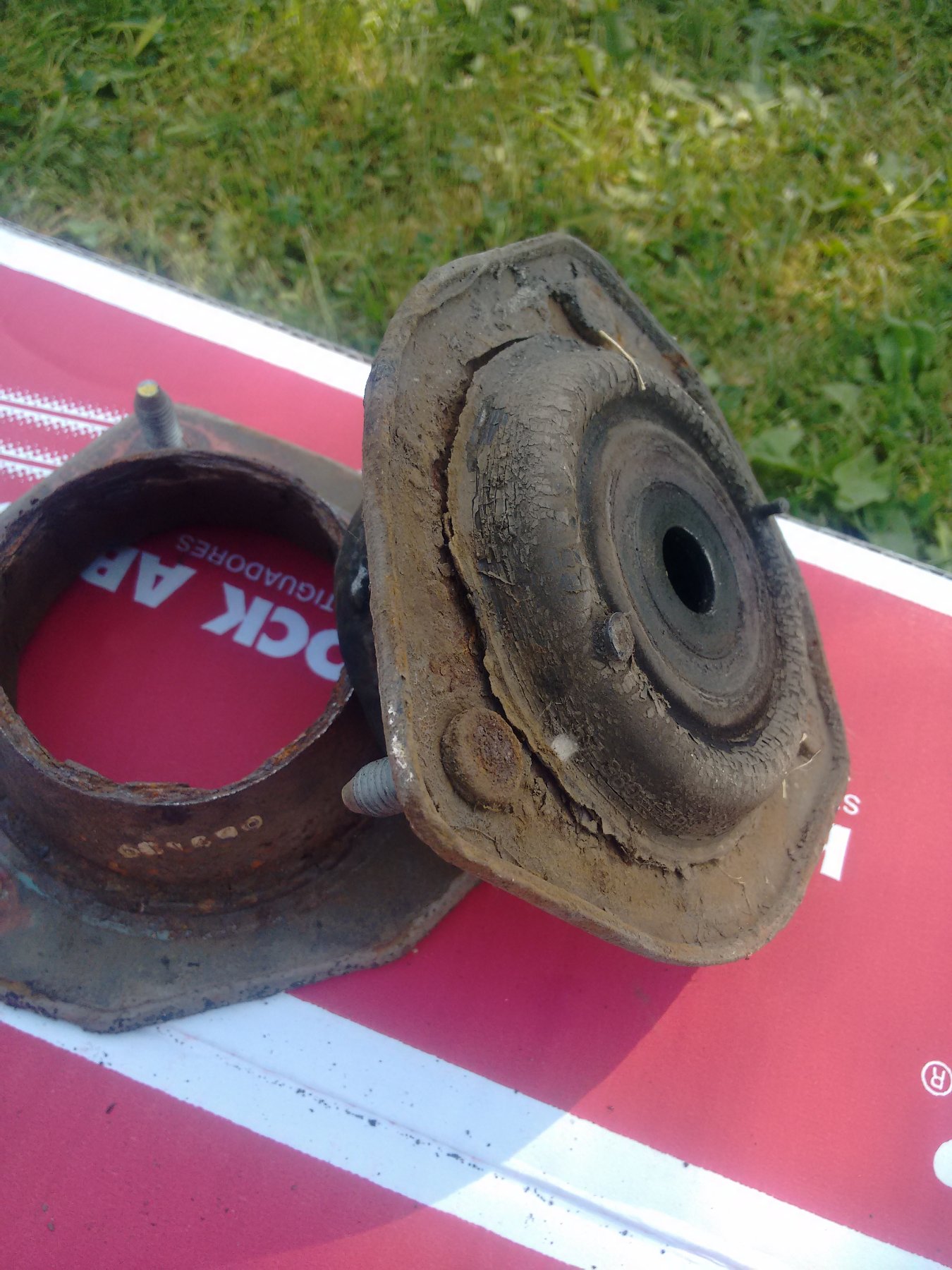

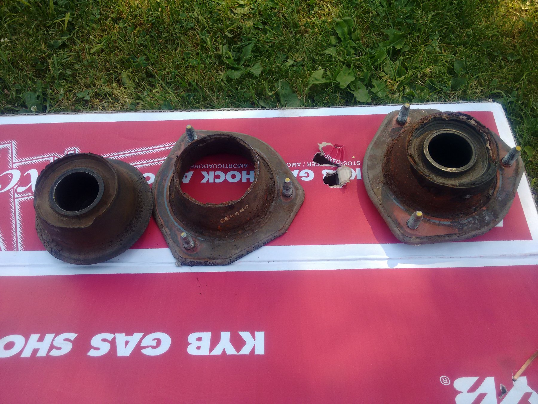

Re: Zawieszenie tył kombi - górne mocowanie amortyzatora
Odkopuję . Czy to normalne , że jest luz w pionie ? Z przodu jest to samo.
