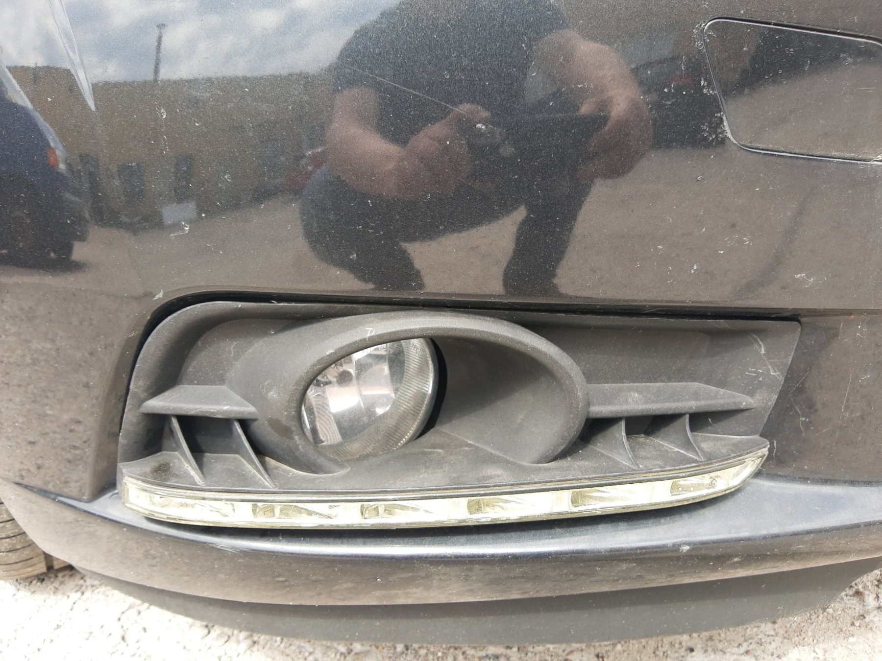

Na lewym halogenie nie świeci światło led. Napięcie z puszeczki na lampę wychodzi sprawdzone miernikiem. Potrzebuję wiedzy, co do wymontowania plastiku. Czy jest on na wcisk, czy gdzieś złapany wkrętem? Z lewej strony odchyla się i widać zacisk, jednak coś trzyma od wewnątrz. W załączeniu fotka lampy.

oprawa jest na wcisk i chyba 2 wkręty od tyłu. Pamiętaj ze ta lampa to chińczyk, nie jest to fabryczne wyposażenie.

Czyli będzie trzeba zdjąć zderzak, czy jest szansa uniknąć tej sytuacji i dojście będzie od spodu?
Re: Światło dzienne nie działa.
możesz odchylić nadkole, albo listwę dolną zderzaka
