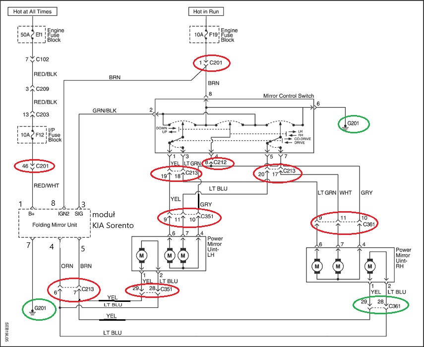

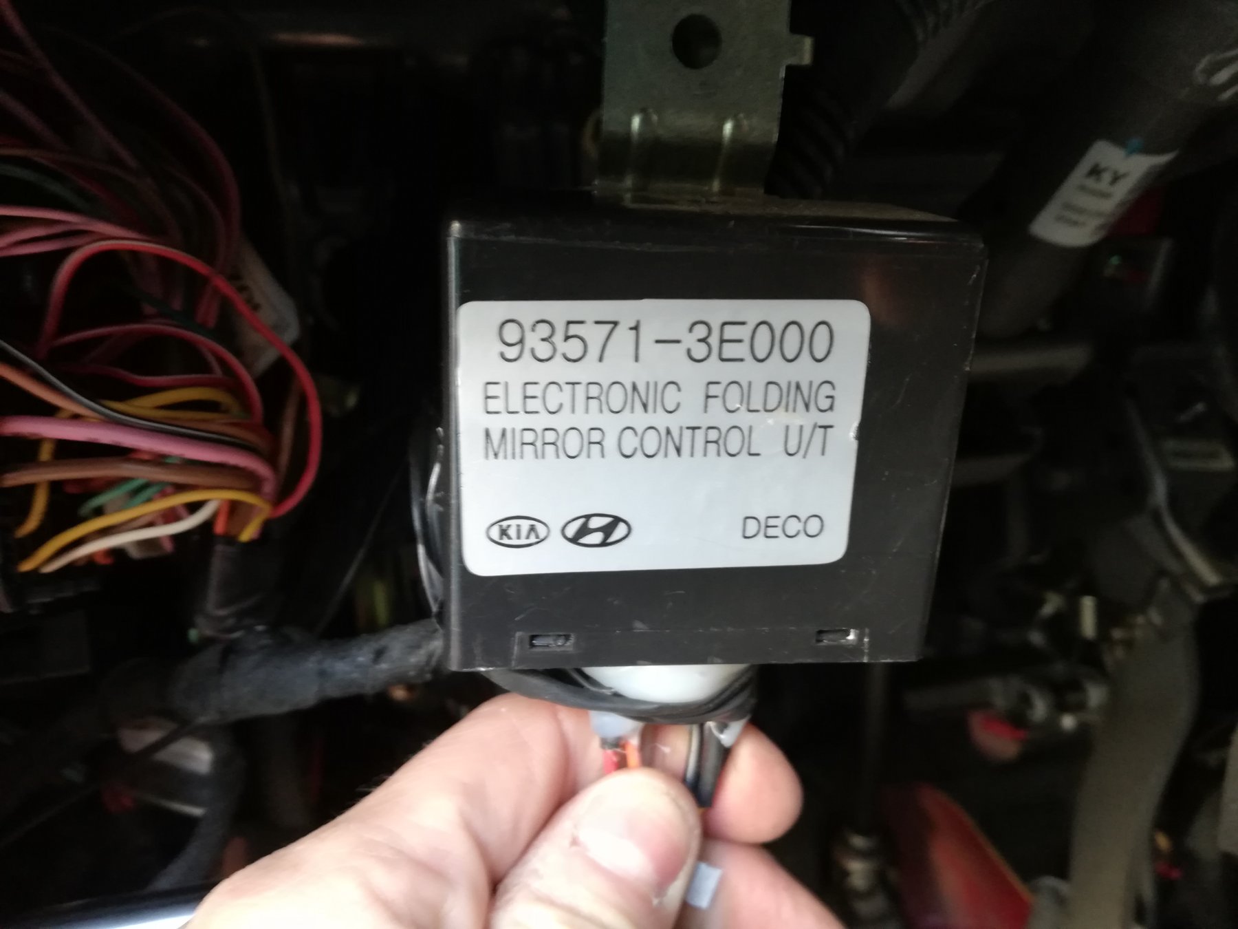

Witam, sorka temat nie umarł po prostu nie miałam czasu na napisanie urodziło mi sie dziecko i obowiązki. Lusterka działają, moduł z Captiva nie stety robił zwarcie, gdyż był sterowany plusem, a w AVEO jest sterowanie minusem, natomiast znalazłam moduł od Kia Sorento ( za 9zł na allegro) i wszystko pięknie hula.
filmik po niżej:
https://youtu.be/yFwzyJG68vs
moduł KIA Sorento
moduł KIA Sorento
schemat modułu składania lusterek - Kia Sorento.pdf
(834.43 KiB) Pobrany 138 razy
poprawny schemat podłączenia Elektrycznie składanych lusterek  AVEO - bez błędnego oznaczenia na schemacie.jpg
