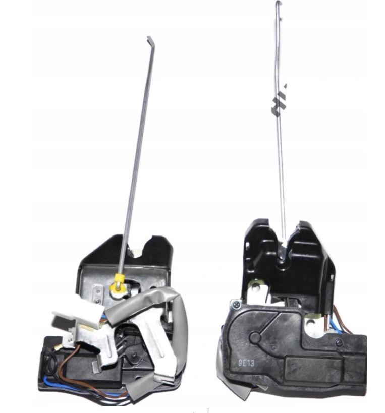

Czy ten zamek klapy(wizualnie wygląda na to że tak) będzie pasował do T250, sedan rocznik 2009? Jedyny numer jakim dysponuje sprzedawca to "Numer katalogowy części:18719".
Sprzedawca nie jest w stanie w 100% potwierdzić czy będzie pasować.
Może ktoś przerabiał już ten temat...

Jeśli T250 to chyba pasuje do wszystkich T250 z całego okresu modelu.

Ogólnie pasować powinny wszystkie od T250, możliwe że z lekkimi modyfikacjami.
Tu masz pod "3" wszystkie numery z jakimi występował ten zamek.
https://chevrolet.7zap.com/en/aveo/4746 ... 0-0-0-0/#3
Jedynie numer 96649301 jest chyba od wersji bez zamka centralnego.
Jeśli podasz swój numer VIN to będzie można dokładniej określić co powinno być u ciebie.

Fizycznie obie wersje powinny pasować, jedynie jeśli nie mamy centralnego a zamontujemy zamek od wersji z to siłownik będzie nieużywany.

Nie będzie czasami inaczej rozwiązany stycznik??? Lepiej brać dopasowany, by później kontrolka nie męczyła ducha.
Re: Zamek klapy T250 sedan
W wersji bez centralnego czujnik otwarcia zamka jest na pojedynczej wsuwce natomiast z centralnym jest we wtyczce łącznię ze sterowaniem siłownika.

VIN KL1SF69DJ9W046671, mam centralny ale w żaden sposób nie steruje on zamkiem klapy
Siłownik został dołożony przeze mnie przy montażu alarmu...
Kończąc temat - kliknąłem zamek z 1 posta. W weekend spróbuję podmienić. Dam znać czy pasował. Dzięki za pomoc
Dokładałeś wiązki do klapy czy wykorzystałeś oryginalne?
Po numerze VIN mi pokazuje że u ciebie zamek klapy jest bez siłownika.

Dociągałem, oryginalnych nie było. Siłownik jest sterowany z centralki alarmu.
Czyli jeśli zamówiłeś zamek z siłownikiem to przewód od czujnika otwarcia musisz podpiąć pod brązowy przewód w złączu, możesz też podpiąć się pod sam oryginalny siłownik tylko pytanie czy ten twój alarm steruje plusem czy minusem.

Nie - zastosowany jest siłownik ciągnący za linkę, coś takiego: https://www.xsonic.pl/silowniki-samocho ... agnes.html
Skoro twierdzisz że zamówiłeś zamek z pierwszego posta, a jest on od wersji z oryginalnym centralnym zamkiem, a u ciebie centralny jest dokładany to możesz teraz zrezygnować z tego odłożonego siłownika i podłączyć oryginalny.
Podłączenie czujnika otwarcia i tak musisz przerobić, albo nie podłączać go w cale.
