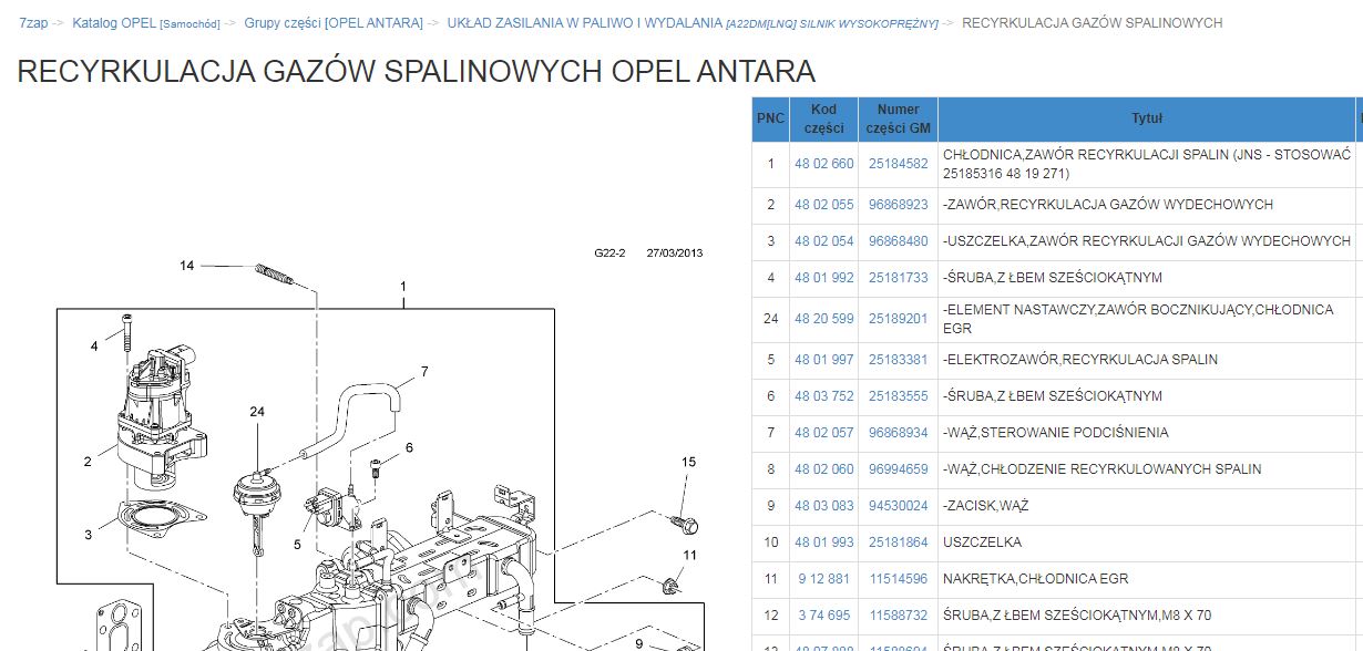

No bo W Orlando też jest Silnik Z20D1 163 KM tak jak w Cruze, czyż nie ? Z zamieszczonego wyżej rysunku wynika żeby nie stosować już chłodnicy 25184582 a chłodnicę 25185316. Pytanie dlaczego, czy różnią się czymś ?

Super że się kapnołeś że wpisałeś zły numer :ok:
Rysunek jest chłodnicy do Opla Antara która też pasuje do Cruza :witam:

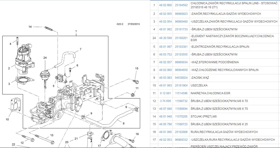

Też analizowałem co jest w Antarach, Capivach, Orlando i Cruze. Wychodzi na to, wg. mnie, że we wszystkich typach chłodnic jest ten sam zawór EGR o numerze 96868923. Natomiast czym różnią się chłodnice nie wiem. Jak zrobi się cieplej rozbiorę komplet 25184582, wyczyszczę EGR, a potem podmienię ze swoim odłączonym z podstawą od chłodnicy 25185316. Nie wiem tylko jak jest łączony blok z EGR z samą chłodnicą spalin, czy jest tam jakaś uszczelka czy jakiś klej. Firma, która regeneruje te elementy, łączy je na klej anaerobowy Locite 574 bo GM nie oferuje uszczelek pomiędzy te elementy skręcone 6 śrubami. Po tej operacji okaże się co w trawie piszczy z tymi chłodnicami.

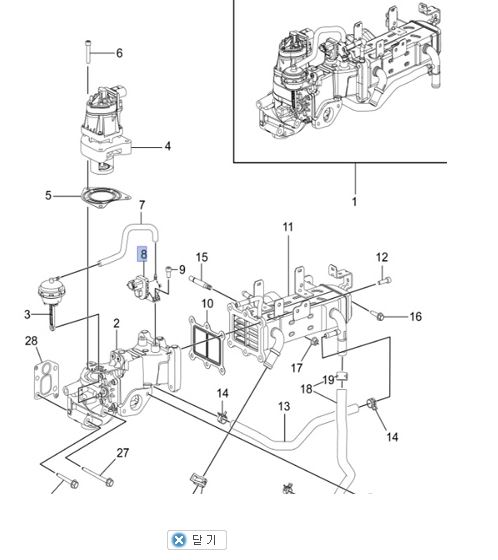

Na moje oko chłodnice są identyczne a połączenie jest na uszczelkę jak na foto. :witam:

Od jakiego auta i rocznika jest ten rysunek, bo nie trafiłem na niego ? Jest na nim uszczelka 10, może jednak ktoś ją produkuje ? Jaki ma ona numer ?
Posty: 1602
Imię: Jan
Samochód: ORLANDO 2.0l VCDI
Silnik: 163KM, diesel
Been thanked: 2 times
Re: Egr
Post autor: kochar »
Nie wiem, gdzieś mi się kiedyś otworzył i go skopiowałem.
