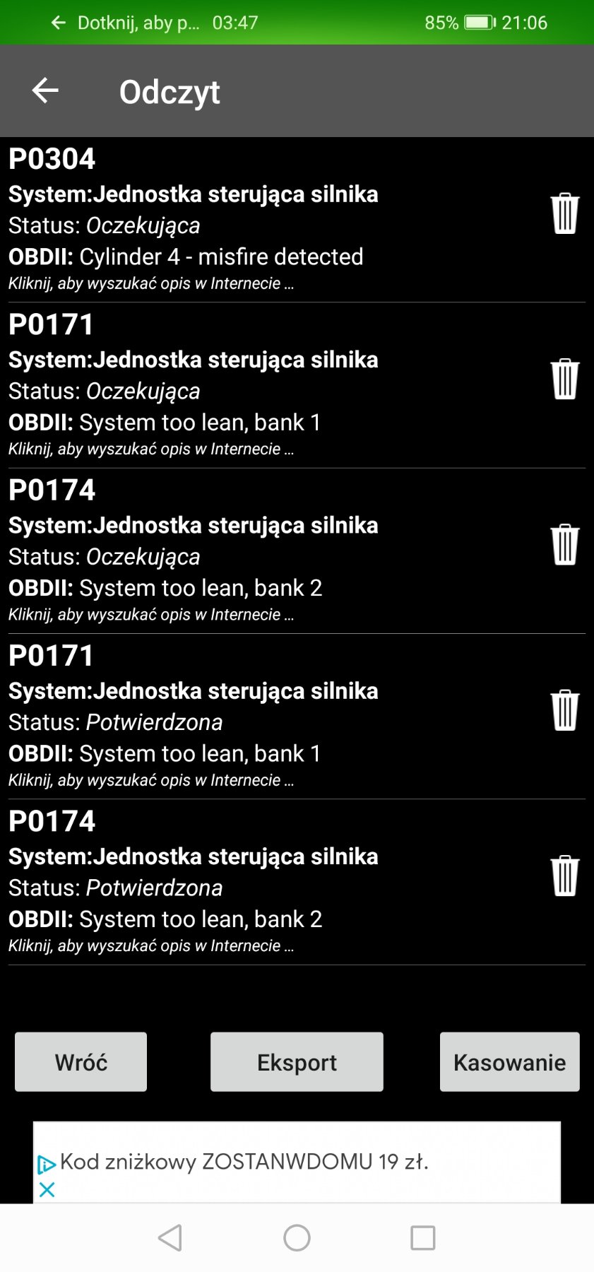

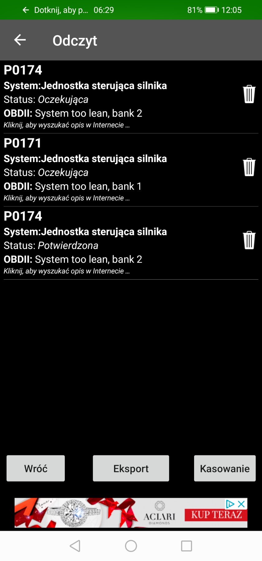

Czwarty temat to błędy w komputerze. Ostatnio dwa razy wyskoczyły mi te błędy wraz z check engine. Za pierwszym razem jak wykasowałem błąd to nie minął tydzień (6 dni) i znowu się pojawił. Jedyne co mogę podpowiedzieć to to, że niedawno miałem zmieniany przewód gazowy z butli do reduktora (poprzedni właściciel za mały zamontował). Czyżby coś źle ustawili?

Błędy - ewidentnie instalacja gazowa do regulacji. P0304 może świadczyć o kończących się świecach lub cewce.

Chodzi Ci o świece jak rozumiem od gazu tak? Były wymieniane około 3-4 miesięcy temu. reduktor miesiąc temu. Zaś zapłonowe jeszcze nie były ruszane.Arbi pisze: 19 sty 2021, o 22:59 Błędy - ewidentnie instalacja gazowa do regulacji. P0304 może świadczyć o kończących się świecach lub cewce.

Chodzi mi o świece zapłonowe lub cewkę. Nie wiem co masz na myśli pisząc świece od gazu. Może chodzi Ci o wtryskiwacze? Błędy, które masz, świadczą o nieprawidłowej mieszance paliwowo-powietrznej, dlatego trzeba się przyjrzeć instalacji. Skoro wymieniałeś reduktor i wytryski, to tym bardziej.Eldriad pisze: 20 sty 2021, o 00:41 Chodzi Ci o świece jak rozumiem od gazu tak? Były wymieniane około 3-4 miesięcy temu. reduktor miesiąc temu. Zaś zapłonowe jeszcze nie były ruszane.
