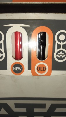

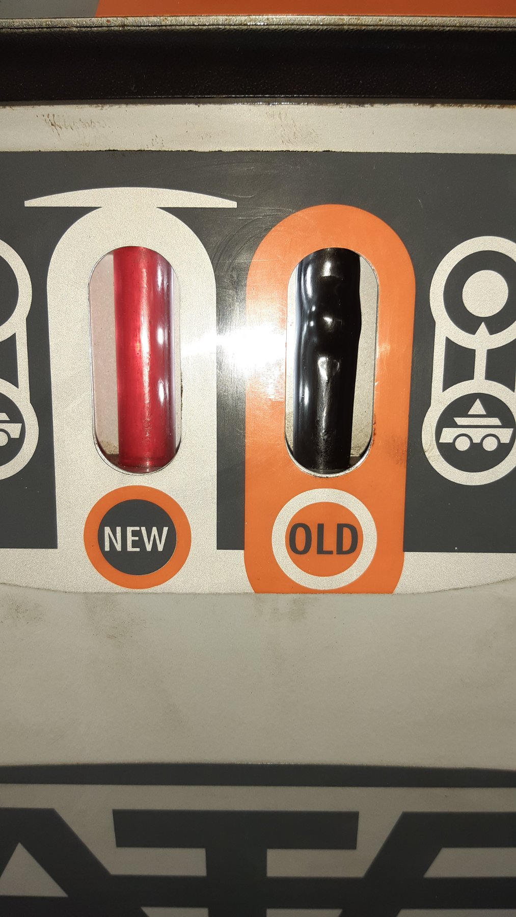

Jaki masz przebieg? Do 100kkm lepsza będzie wymiana dynamiczna. Jak już nie raz wspominano tutaj to są dość specyficzne i wymagające skrzynie. U mnie po 85kkm był taki syf, że dopiero przelanie metodą dynamiczna 20l oleju dało efekt słomki...
