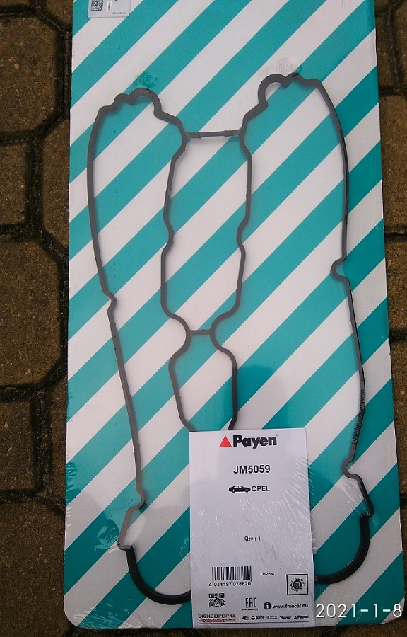

Zakupiłem firmy PAYEN JM 5059 ( OPEL ) - koszt 52 zł
Dodano po 1 godzinie 8 minutach 5 sekundach:
Zdjęcie uszczelki

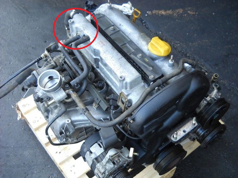

Pytanie może głupie, ale gdzie w F18D3 jest odma?
VIN >KL1NF35BJ6K335315
Re: Wymiana uszczelki pokrywy zaworów
W sumie te 3 elementy.

Też . Wszystko było robione na Tip-Top . Problemów nie mam , tylko ten wyciek. Fakt , dokręcałem śruby na czuja z powodu braku klucza dynamometrycznego . Teraz mam , to zobaczymy czy piszą prawdę w TIS-ie . A co sądzisz o tej uszczelce ? Sprzedawca twierdzi , że to górna półka a firma robi uszczelki też i dla ciężarowców.
