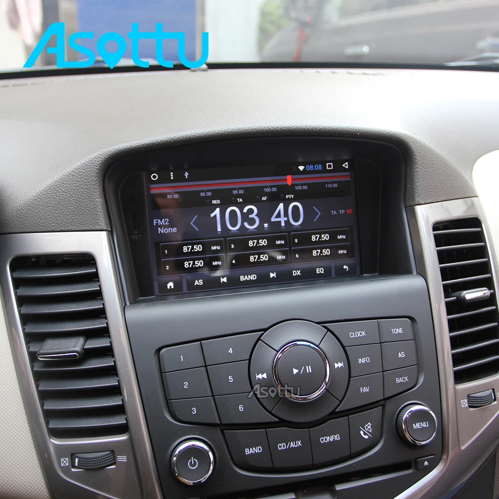

Re: Duże ładowanie
No to raczej radio jest oryginalne. Bo jak były wymieniane to na chińczyki z dotykowym wyświetlaczem.
Czy jest takie?
a może takie?
czy raczej takie?
To że jest mechanikiem nie znaczy że nie umie zmierzyć prądu. Żeby nie uszkodzić miernika a równocześnie dokonać właściwego pomiaru trzeba to robić z tzw mostkowaniem. Czyli miernik prądu mieć zmostkowany przewodem, Podłączamy zmostkowany by prąd szedł przez przewód a nie miernik. Ustawiamy najwyższy zakres prądu i rozpinamy mostek by prąd popłynął przez miernik. Jeżeli prąd jest za mały dla tego zakresu, to ponownie mostkujemy, przestawiamy na niższy zakres i znowu rozpinamy mostek. I tak do momentu aż zakres będzie właściwy do wielkości aktualnego prądu (mierzenie prądu rzędu miliamperów na zakresie 10A nie ma sensu). Szukając wycieku zostawiamy auto zamknięte pilotem centralnego zamka i dokonujemy kilku pomiarów w odstępach kilkuminutowych, tak jak pisałem także po czasie około 10 minut od zamknięcia. Jeżeli wyjdzie ten prąd za duży np 100mA albo więcej znaczy że tu tkwi przyczyna rozładowanego akumulatora. No to dopiero wtedy zaczyna się niezła zabawa z poszukiwaniem winowajcy, zwłaszcza gdy auto kupione z drugiej ręki i nie wiadomo tak naprawdę co tam mogło zostać w instalacji zmodyfikowane, lub niefabrycznego podłączone i gdzie.

Mam radio jak na środkowym zdjęciu. Mój mąż już rozkłada ręce na niego. I sam mówi że on nie elektryk i już nie wie co może być. Przy dniu wolnym trzeba będzie ponownie spróbować z tym poborem prądu. Ja jestem pierwszym właścicielem w Polsce, więc nie wiadomo przy czym ktoś tam grzebał.

Więc fabryczne i raczej nikt nic nie grzebał skoro jesteś jedynym właścicielem. No nic bez prawidłowej diagnozy poboru prądu to nic więcej nie wywróżymy. Auto nie jest z systemem start-stop? Raczej nie. Jeżeli mąż nie jest w stanie prawidłowo pomierzyć prądu to nie ma wyjścia trzeba pojechać do elektryka samochodowego by tego dokonał.
