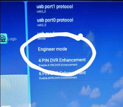

Gdzie tutaj to zmienić ?etac pisze:Podczas cofania, trzeba wybrać tryb pokazywania obrazu z czujników.
Na ten przycisk z "obrazkiem" nie reaguje .

niestety nie znam, nie bawiłem się TPRO, ja jak klikam w obraz mogę ustawiać linie, a także rodzaj odczytu czujników.

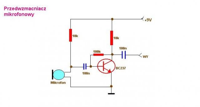

Jeżeli ktoś z Was miał problem czułością mikrofonu ( nawet zewnętrznego) w radyjku made in china.
A ja takowy miałem w moim, to polecam rozwiązanie które sprawdziłem w praktyce:
Proste a działa rewelacyjnie...
Tranzystor zapewne może być dowolny NPN, chociaż ja dobrałem taki który miał hFE ponad 400.
Na zasilaniu warto dać diodę na wszelki wypadek i jakiś elektrolit dla filtracji.

A skąd wziąć te 9v?

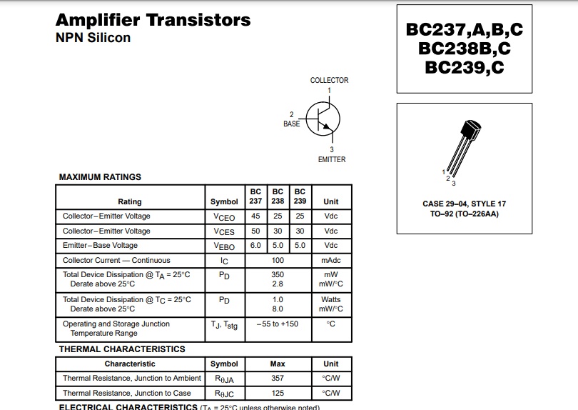

To prosty układ, 12V też mu nie zaszkodzi. BC237 wytrzyma nawet 45 V.

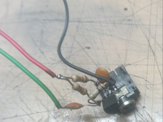

Gotowe, tylko nie miałem wtyczki jack i zamiast BC237 użyłem 2SC9018, w sumie wszystkie części ze starego radia.
Gdzie wysłać?

W sumie ja też do testów zrobiłem takiego pająka a dopiero później trochę porządniej.
I zrobiłem to w formie przelotowej na bazie przedłużki mini jack takiej jak tu:
https://allegro.pl/oferta/kabel-3m-prze ... 6687821680
Plus kabelek do + zasilania podany z zasilania anteny.
Najgorzej jak zwykle z odpowiednim pudełkiem....
Jeszcze widziałem takie kabelki w Neonecie ale za ~15 PLN.
W moim radyjku mam cóś takiego jak rejestrator dźwięku. Na tym najlepiej testować.

Jedynie co to ten 2SC9018 ma hFE maksymalnie niecałe 200 ale zobaczymy jak Krzyśkowi będzie się to sprawować, przy teście na małym głośniczku szuranie po mikrofonie było słychać.
W sumie przed wysyłka muszę to jeszcze w całości zabezpieczyć klejem na ciepło żeby się nic nie zwarło bądź urwało w transporcie albo przeniosę to jeszcze na jakiś kawałek płytki uniwersalnej.
