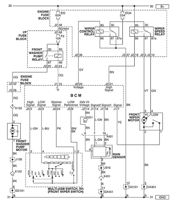

Cześć, na starcie chciałbym wszystkich powitać i przedstawić mój problem. Nie ukrywam, błąd życiowy to kupienie Chevroleta captiva ale czasu nie cofnę. Wczoraj jadąc przestały działać wycieraczki, podłączyłem na krótko silniczek i chodzi na każdym "biegu". Mechanizm też nie stawia oporu. Doszedłem do tego że:
- silniczek działa,
- manetka od wycieraczek też,
A teraz podam wam objawy. Po włączeniu zapłonu słychać dziwne dźwięki z pod maski, a dokładnie bezpieczników i jest nim "Wiper relay" oczywiście wymieniłem go i dalej buczy, po włączeniu dźwigni wycieraczek buczy silnik jakby dostawał za mało prądu, przy pomocy ręki czuć że wycieraczki chcą chodzić ale nie mają "siły". Nie mam pomysłu gdzie szukać dalej przyczyny, macie jakieś pomysły? Pozdrawiam
Re: Wycieraczki nie działają
Do sprawdzenia z schematem.
