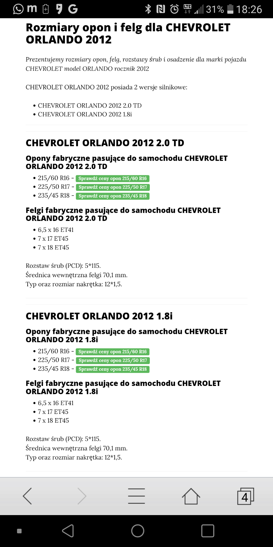

W Cruzie tak, w Orlando bodajże było zawsze 5x115.
Rozmiary opon: 6.5Jx16/215/60R16, 7Jx17/225/50R17, 8JX18 / 235/45R18.

Benzyna i diesel mają inny rozstaw. Benzyna 5x105, diesel 5x115.

Czyli jest tak jak w Cruzie, mimo, że to są zupełnie inne felgi?
A to ciekawe, bo ku mojemu zdziwieniu nie znalazłem żadnej wyszukiwarki, która by w Orlando rozróżniała diesel/ benzyna. Zawsze 5x115. Na starym forum (na tym też nie) nigdzie nie znalazłem rozmiaru 5x105, no ale mogę się mylić.
Może jakiś szczęśliwy posiadacz Orlando wyjaśni sprawę?

Fakt faktem masz chyba rację. Sądziłem, że w Orlando będzie tak samo jak w Cruzie.
https://rozmiaropon.pl/tires/chevrolet/orlando/2012
