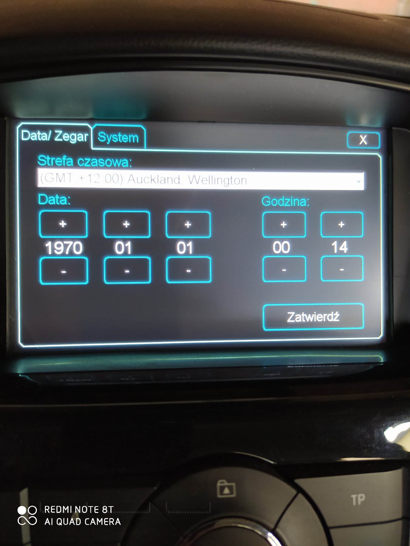

zegar na panelu dotykowym pokazuję mi godzinę wstecz.

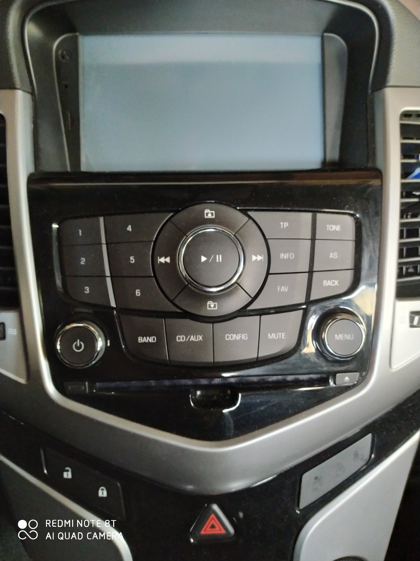

taki model mam
taki model mam
próbowałem ustawić datę ręcznie ale "zatwierdź nie reaguję

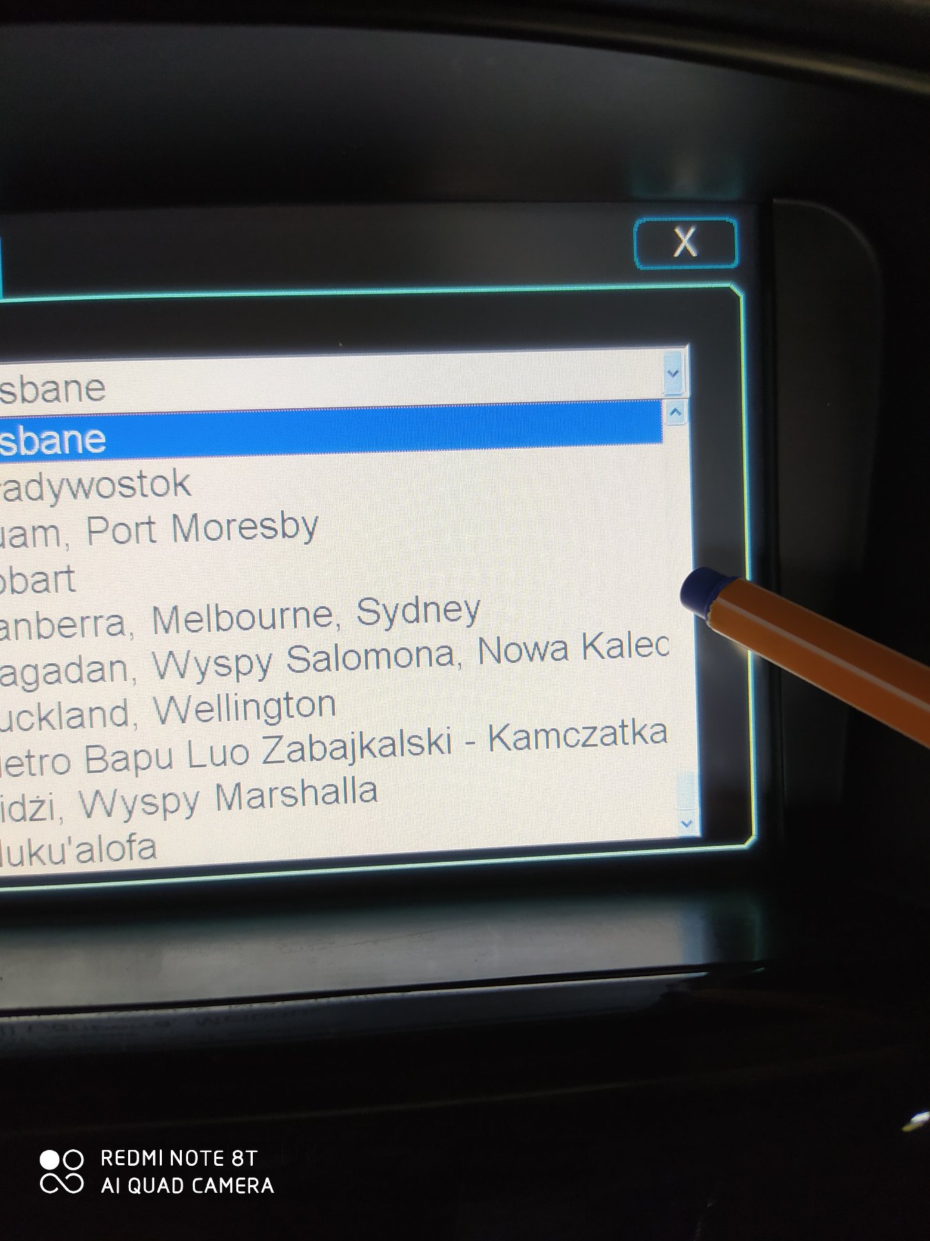

nie mogę również wybrać odpowiedniej strefy czasowej bo pasek przesuwu nie działa

nie ma tam nic w systemie tylko ustawienia daty jak na zdjęciu i folder do navi, nie ma opcji innych ustawień, nie jest to jakis straszny problem, ale irytujący na niemożność na[prawy takiej błahej sprawy

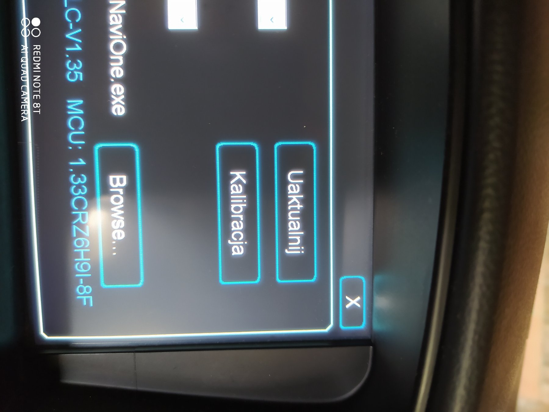

kalibrację ekranu robiłem ze 3 razy.
Rysikiem, z czubkiem o małej średnicy? Jest to istotne, ponieważ jest to wyświetlacz oporowy.
Spróbuj klikając w strzałki, jeden na górnej, drugi na dolnej częsci paska. Ekran musi być dobrze skalibrowany, rób rysikiem.
A jeżeli nie możesz nadal...
Workaround:

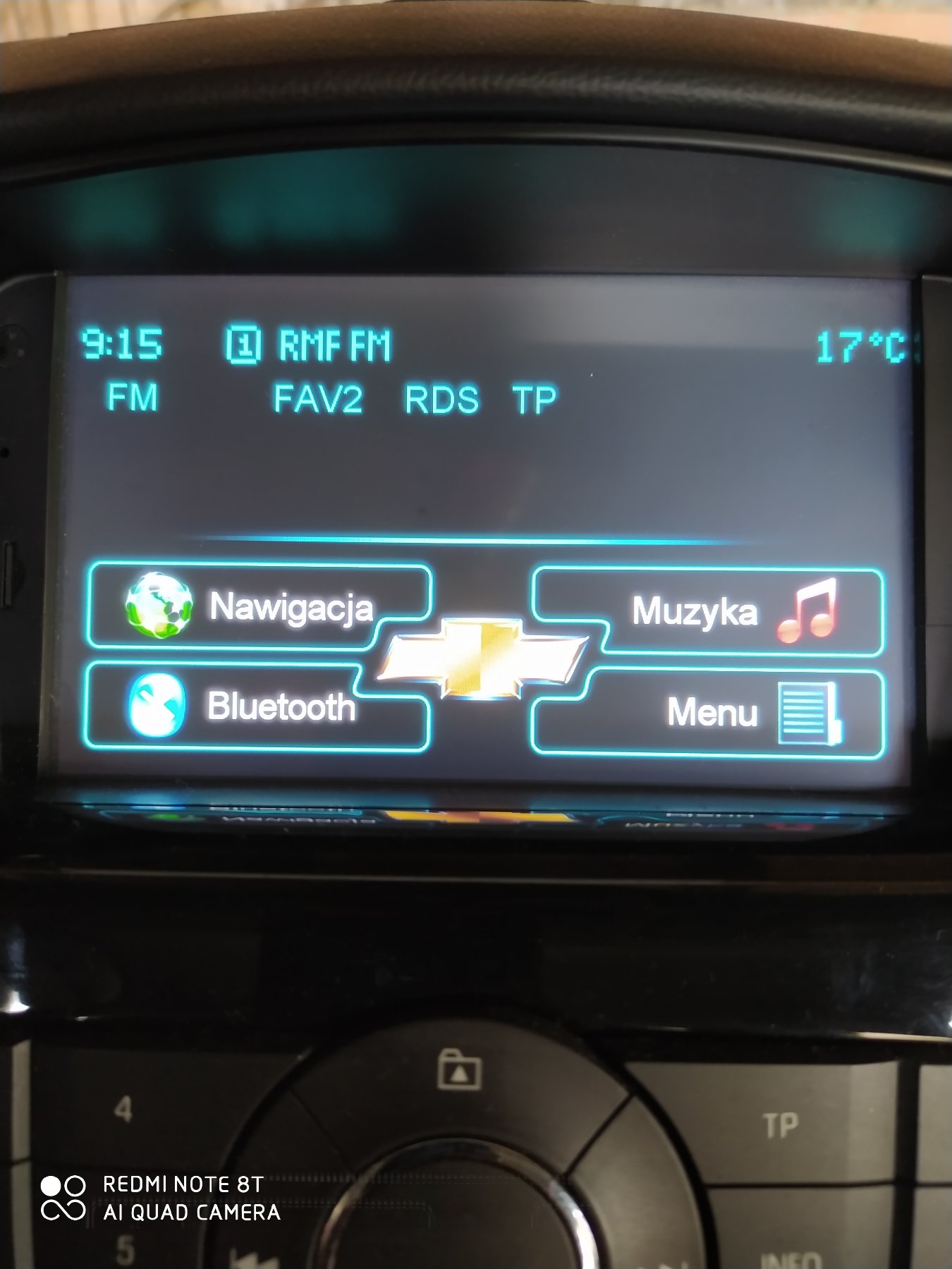

Zapewne masz karte microSD wlożoną do tego panelu, po lewej stronie. Na niej zapewne jest zgrana nawigacja. Tą karte podłącz do komputera PC, wgraj na nią TotalCommander (już zainstalowany, plik .exe) dla windowsa CE.
Karte wsadź z powrotem do panelu, w opcjach radia, w zakładce "system" (jest koło ustawien zegarka, widać na screenach) możesz ustawić ścieżke do nawigacji. Tutaj wybierasz na tego Total Commandera.
W radio klikasz "nawigacja" i odpali ci sie wspomniany wczesniej TC. Nie pamiętam nazwy, ale chyba na "dysku" "NAND_FLASH" znajdziesz folder "D2280" a w nim plik "Config.ini". Zgrywasz go na karte pamięci, a karte podpinasz do PC'ta.
Na PCcie odpalasz ten plik za pomocą notatnika, tam znajdziesz klucz "time_zone" i w jego wartość wpisz int,39.
Karte znów wkładasz do radia, odpalasz TC i podmienisz plik "Config.ini" z karty na pamiec radia.
Wyłączasz zapłon, otwierasz drzwi od kierowcy, zamykasz, odpalasz znów prąd i powinieneś mieć naszą strefe czasową.
Dziwne, bo to setuje godzine w systemie, na dodatek ty masz 1970r.
Jak odpalisz ten TC, możesz odpalić też explorer.exe i "odblokuesz" Windowsa. Zmień w ustawieniach systemu godzine i w aplikacji od radia też się zmieni. Pamiętaj o ponownym uruchomieniu radia przez wyłączenie zapłonu i otwarcie drzwi kierowcy. Jeżeli data znów będzie 1970r to radio nie trzyma ustawień. Zgaduje, że jest bateryjka w radiu która umarła i będzie trzeba ją wymienić.
