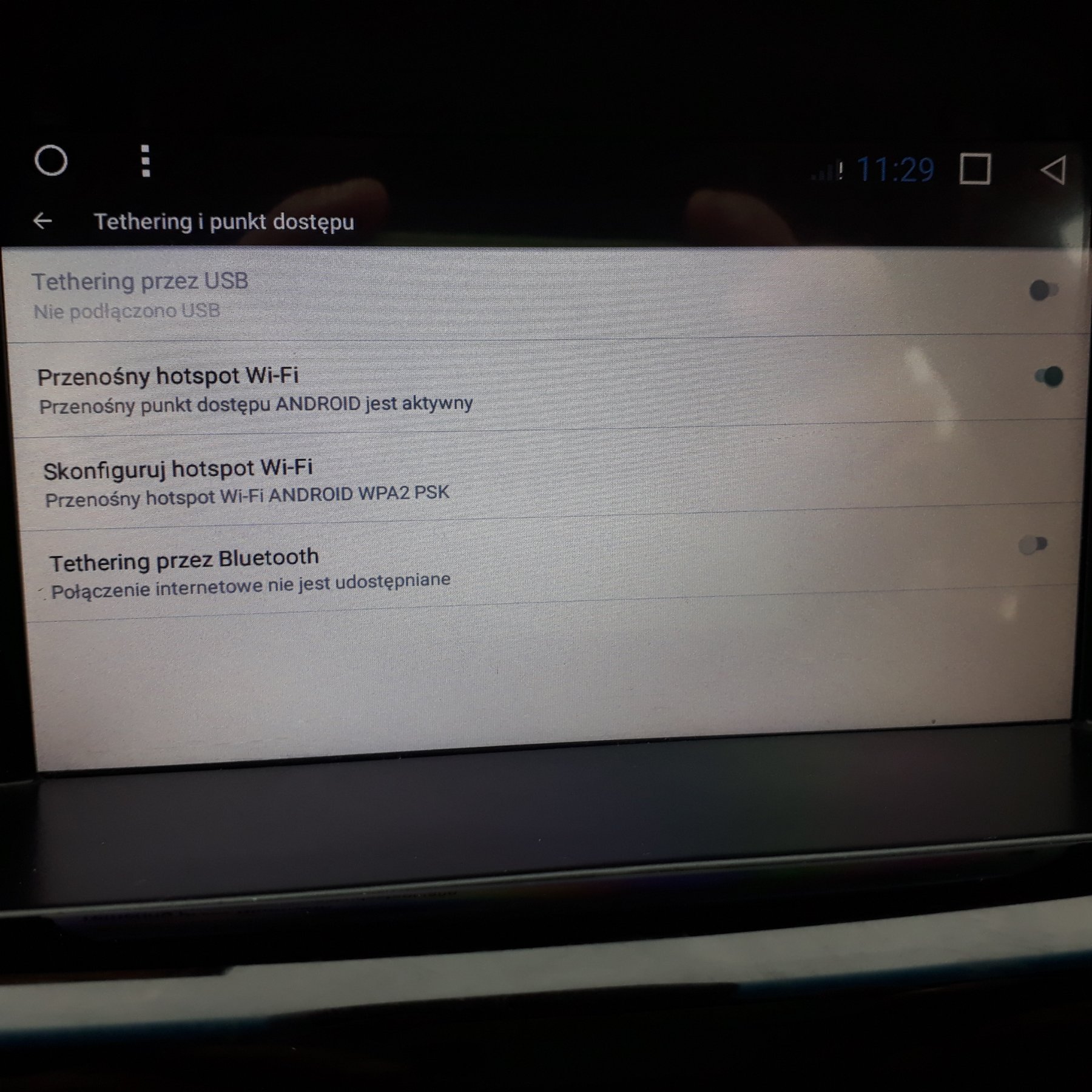

Zdjęcie ustawień
PS. użyta we wcześniejszym moim poście nazwa "wifi direct" była oczywiście pomyłką.
Chodziło mi o router wifi
Re: Chińska nawigacja z Ali

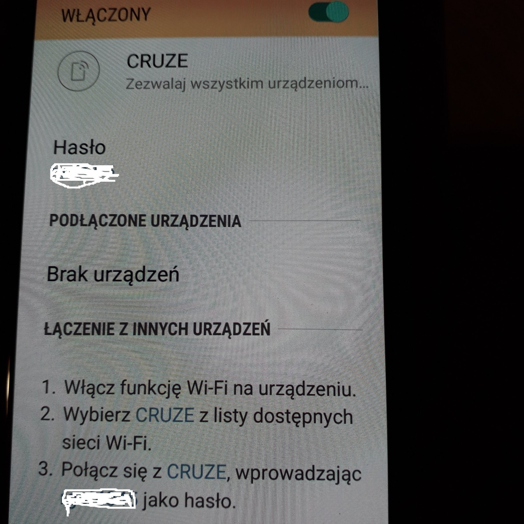

To mi wygląda jakbyś hot spot o nazwie "cruze" konfigurował w androidzie w sprzęcie w aucie a nie w telefonie. Po co?
- robertz
- Patron
- Posty: 1857
Hot spot o nazwie Cruze stworzyłem w telefonie, a radio przejęło nazwę.
W radio wpisałem też hasło podane w telefonie.
Wymiękam. O czym ty piszesz? Na fotce jest zrzut z radia? Bo na nim konfiguracja udostępniania wifi a nie łączenia się do wifi.

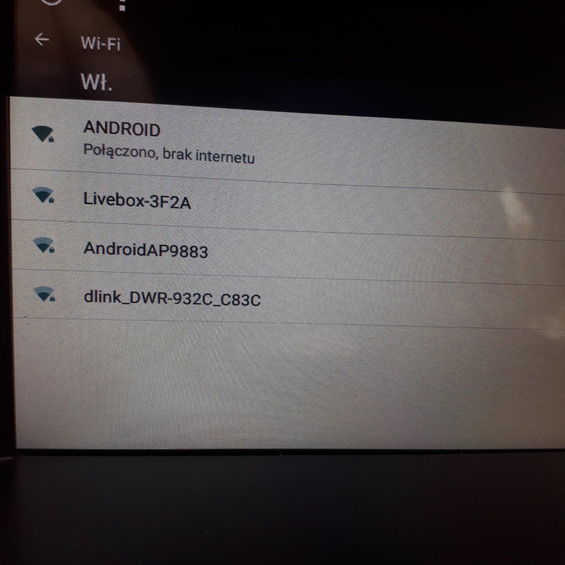

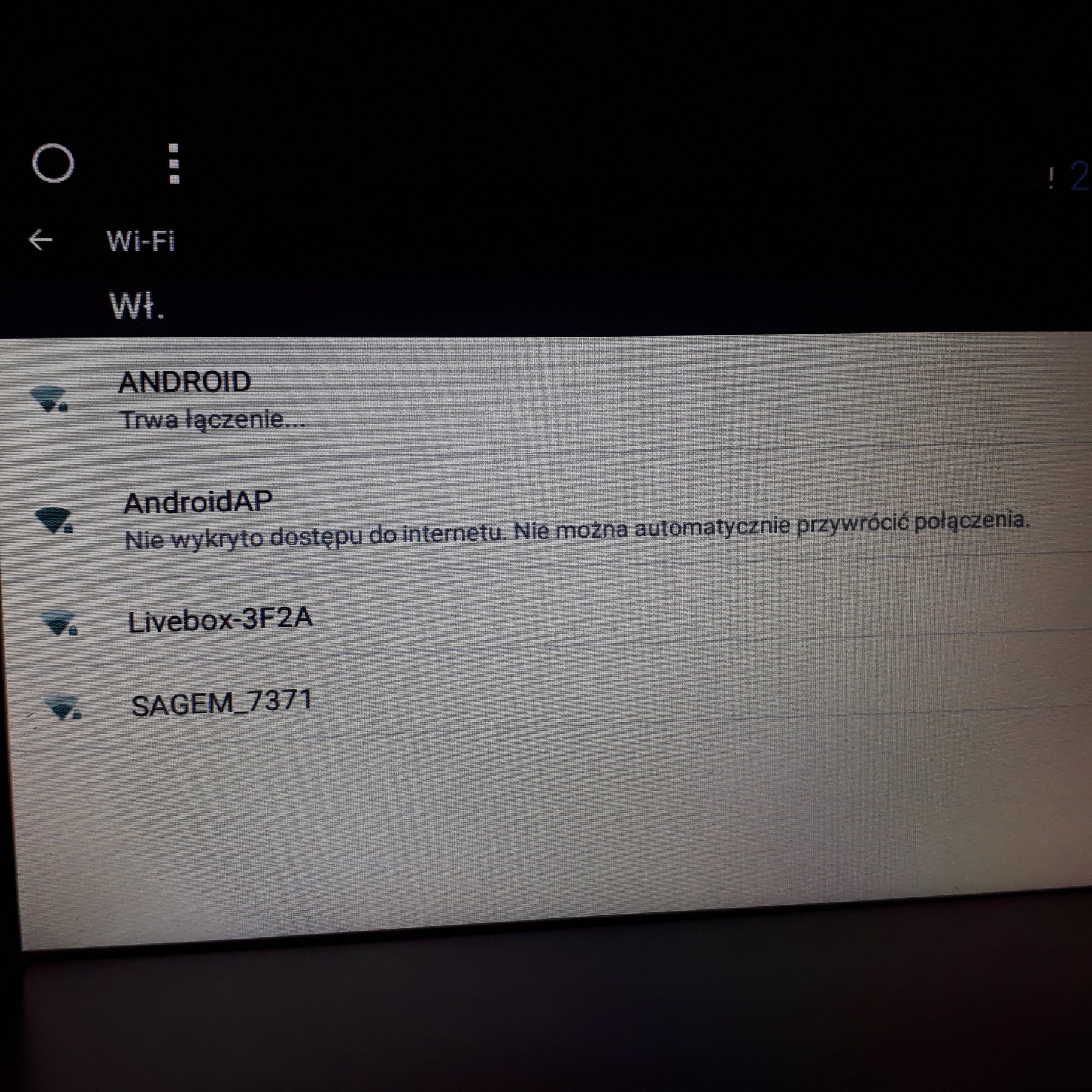

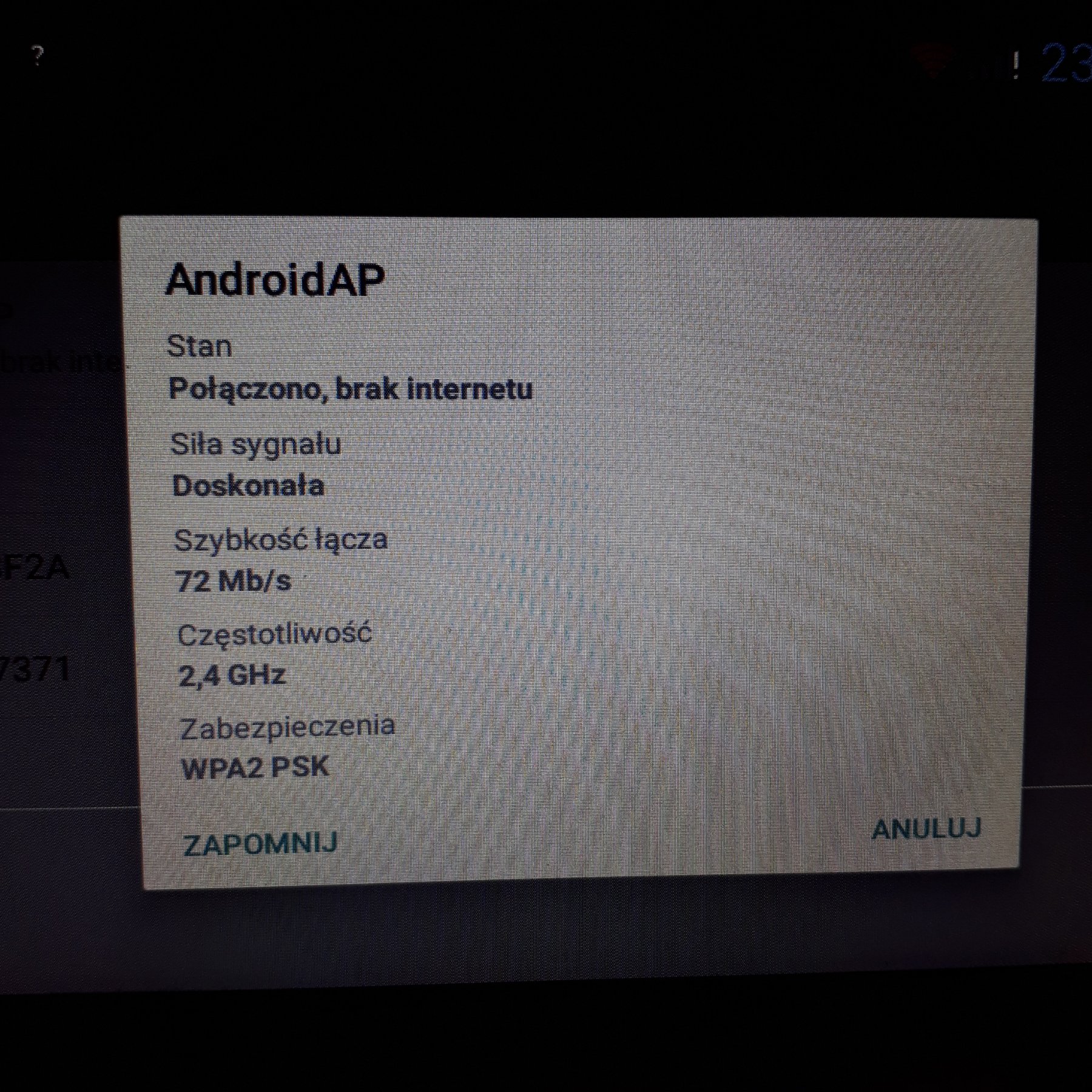

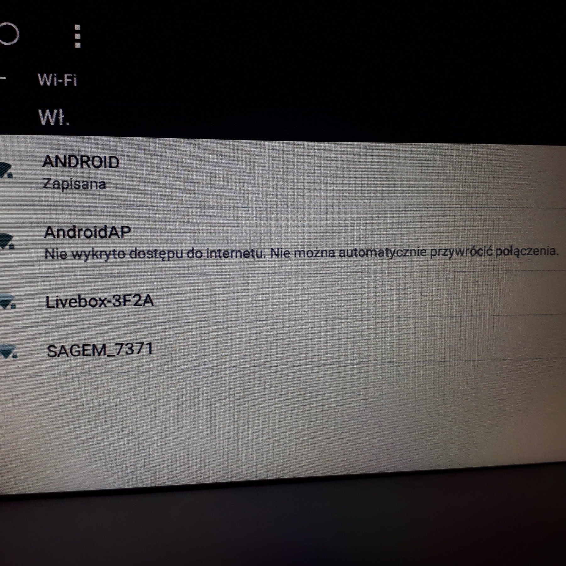

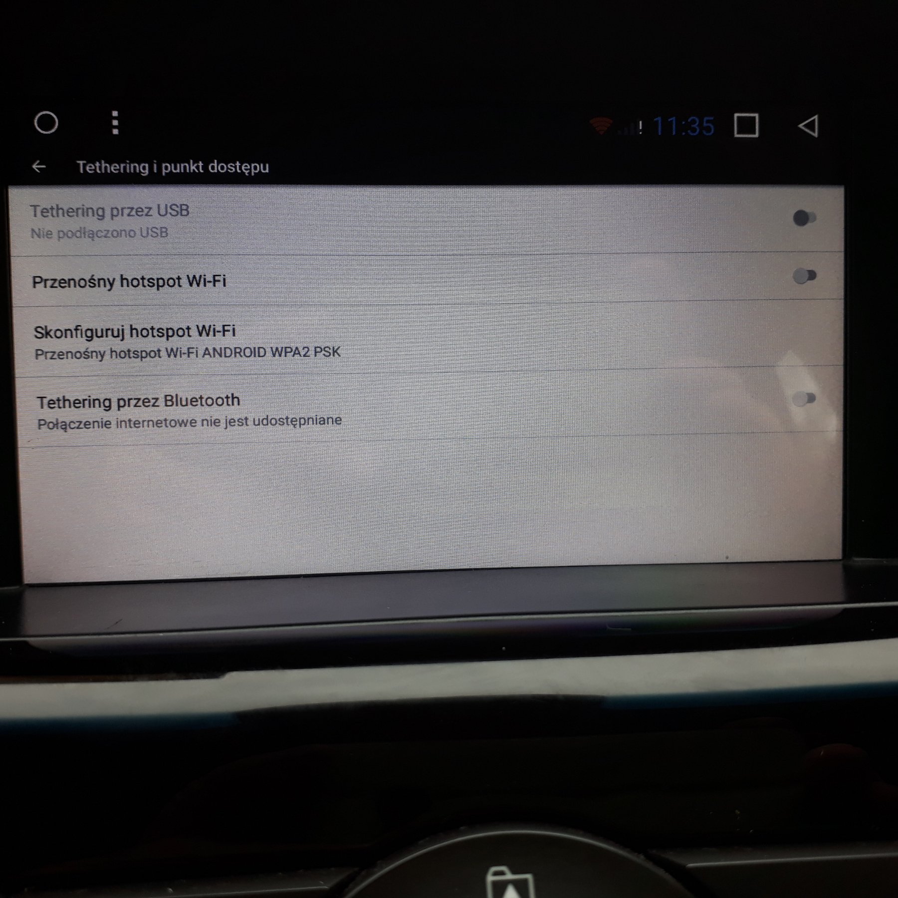

Było tak.
Ponieważ w telefonie po uruchomieniu routera wifi była nazwa Android i nie było internetu, a tylko sieć, to zmieniłem nazwę routera wifi w telefonie na Cruze.
Następnie zacząłem działać w radio, czyli uruchomiłem wifi i radio znalazło sieć Cruze, nic to jednak nie dało.
Próbowałem też z tetheringiem i punktem dostępu, ustawiłem hotspot Wifi i skonfigurowałem go, radio znalazło hotspot o nazwie Cruze.
Przed chwilą wziąłem inny telefon, w którym jest karta internetowa, nazwa nowego hotspotu, to Androidap.
Spróbowałem, i też nic z tego.
Poniżej zdjęcia.
Chyba jutro wezmę szpilkę i zresetuję radio, może to coś pomoże.
Poniżej zdjęcia.

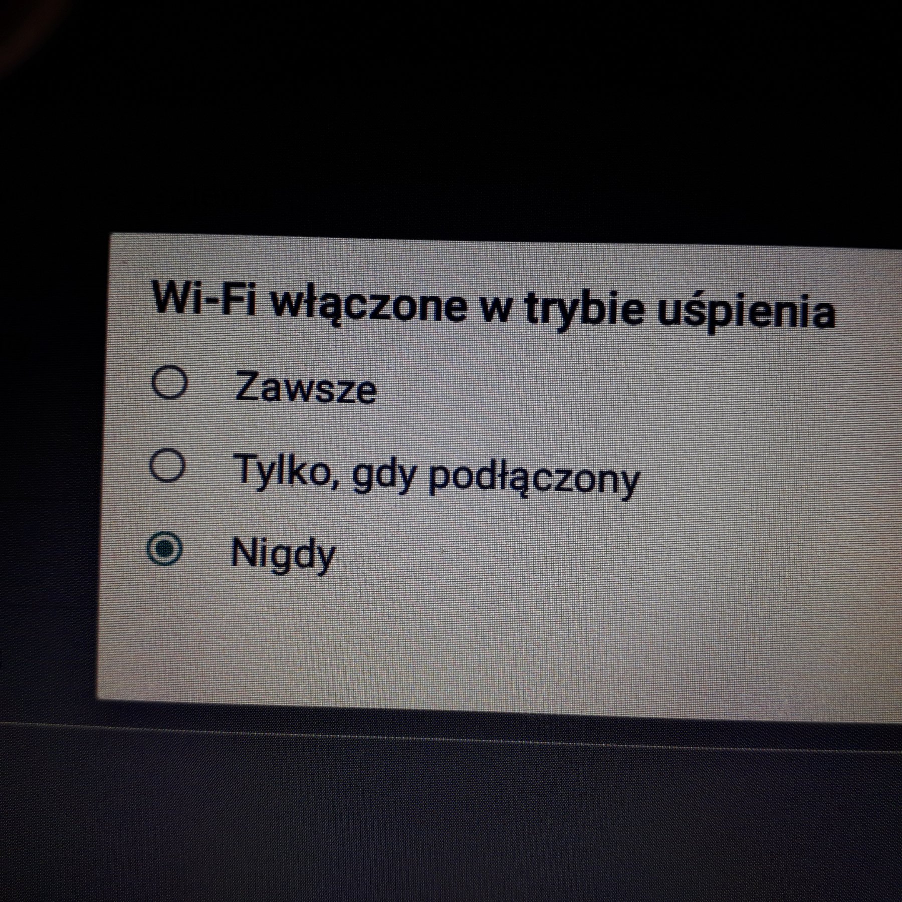

Wi-Fi w stanie uśpienia ustaw na "zawsze"
Spróbuj najpierw zrobić router bez zabezpieczenia hasłem, być może tu tkwi problem, starsze urządzenia mogą nie do końca współpracować z nowszą metoda zabezpieczeń.

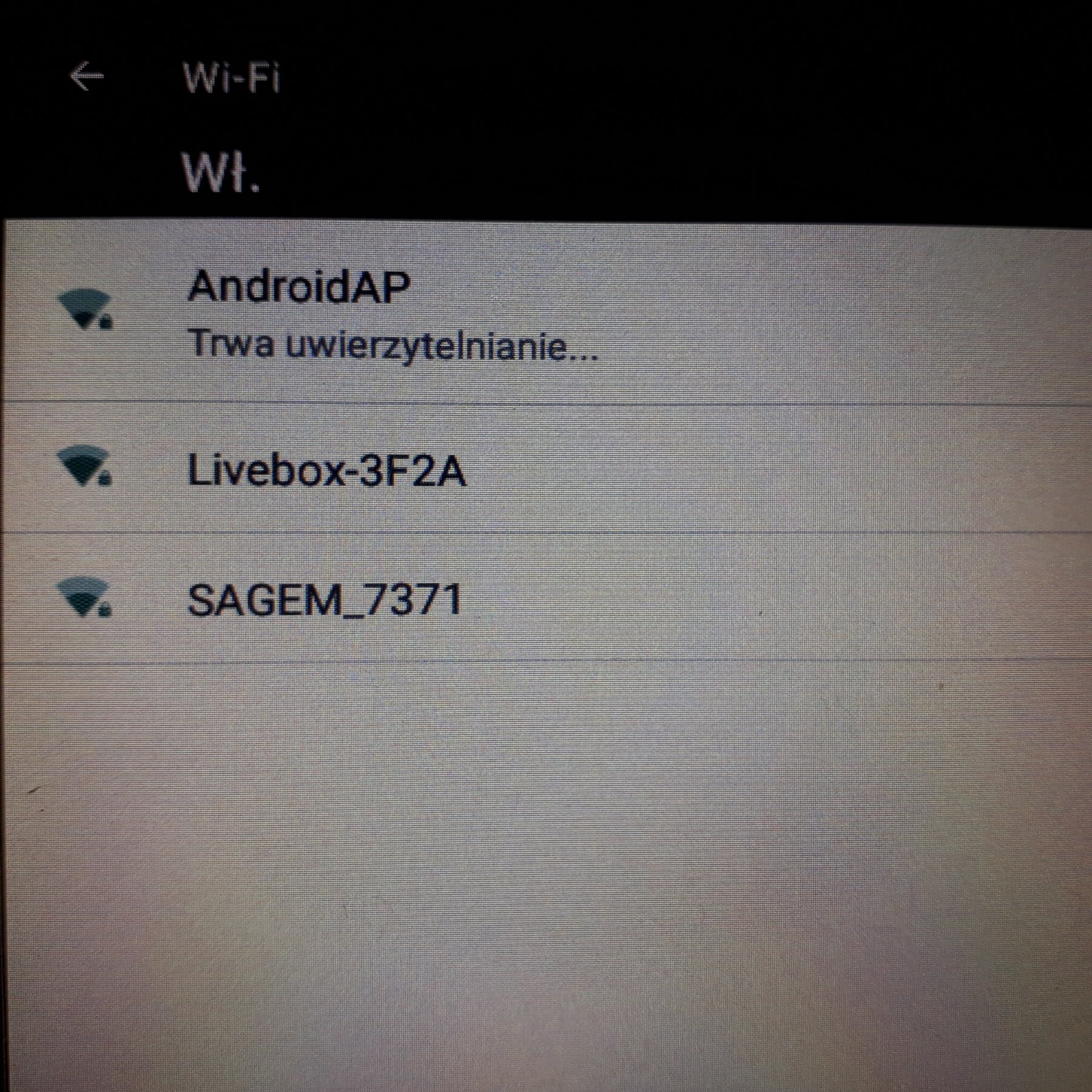

Podjąłem próbę połączenia.
I tak: sukces połowiczny, jest połączenie, ale za każdym razem, gdy uruchamiam radio muszę ręcznie włączać w radiu wifi, pomimo, że w telefonie włączam wcześniej router wifi. W telefonie w routerze wifi pokazuje, że jest podłączone urządzenie.
Po połączeniu z internetem radio i tak pokazuje, że jest sieć, ale nie ma internetu, choć w rzeczywistości jest, bo mogę przeglądać strony. Wczoraj tak samo pokazywało, ale gdy próbowałem otworzyć jakąś stronę internetową, to system pokazywał, że jest offline. Tak więc jest mały sukces.
