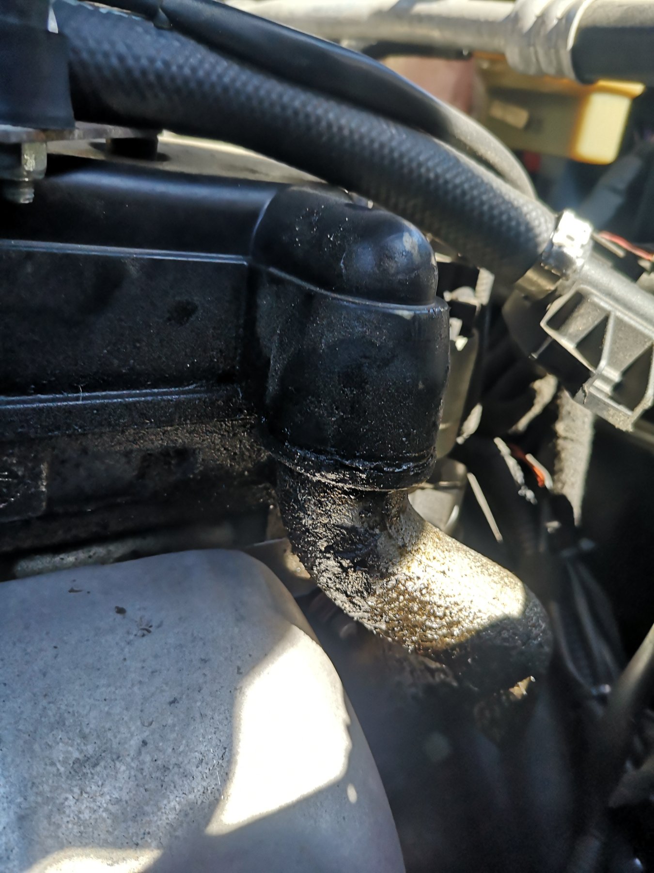

Mam problem z wyciekiem oleju. Miejsce wycieku już zlokalizowałem natomiast mam pytanie czy dana część jest integralną częścią pokrywy zaworów czy da radę dokupić na to miejsce jakąś uszczelkę?

Żaden silikon, nie używa się w motoryzacji.

Victor albo Dirko, tylko i wyłącznie
Jeśli to konieczne oczywiście

Czy tak ciężko przejrzeć forum bez zakładania kolejnego tematu?

1. Wystarczy zdemontować w.w pokrywę
2. Z tej "rurki" z pokrywy wyciągnąć jakby tulejkę
3. Zmierzyć średnicę zewn. rurki tej metalowej i wewn.w osłonie
4 Dobrać odpowiedni simering za kilka złoty dwie sztuki
5. Włożyć simeringi do pokrywy odpowiednią stroną (zbierającą do góry)
5 Zamontować pokrywę
wypić piwko!
Powodzenia!

Nie, simering. Ten środek, który usuniesz wyrzucasz, a na jego miejsce wkładasz najlepiej dwa simeringi. Oring nie spełni tu swojego zadania, zbyt wąski.

victor reinz silikon nie ma nic lepszego u mnie na nim zrobione ponad rok i spokój.

Napisz proszę, jaki jest potrzebny, a pomogęalbin37 pisze: 7 wrz 2020, o 13:37 victor reinz silikon nie ma nic lepszego u mnie na nim zrobione ponad rok i spokój.
