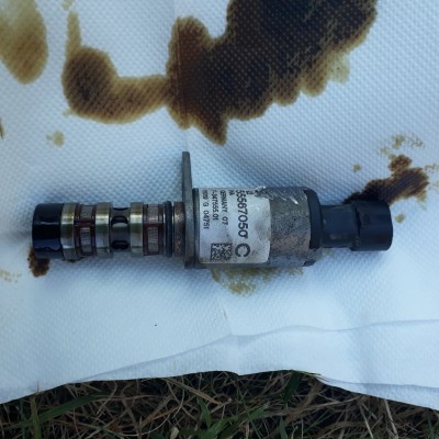

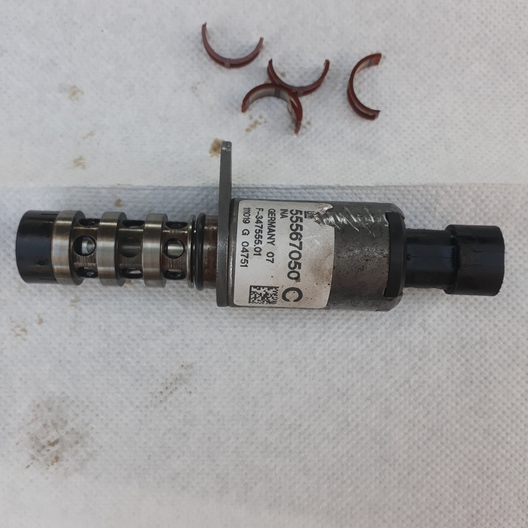

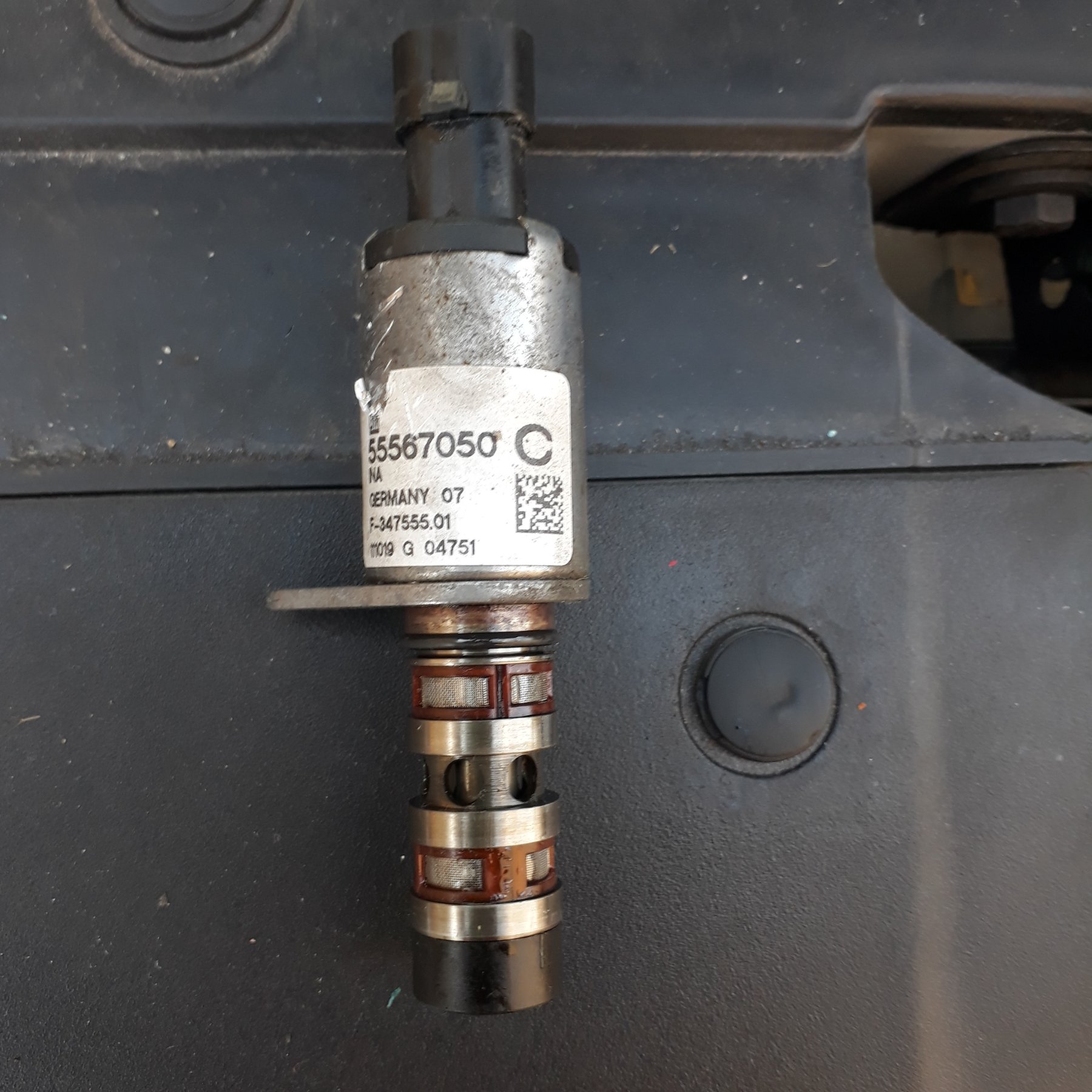

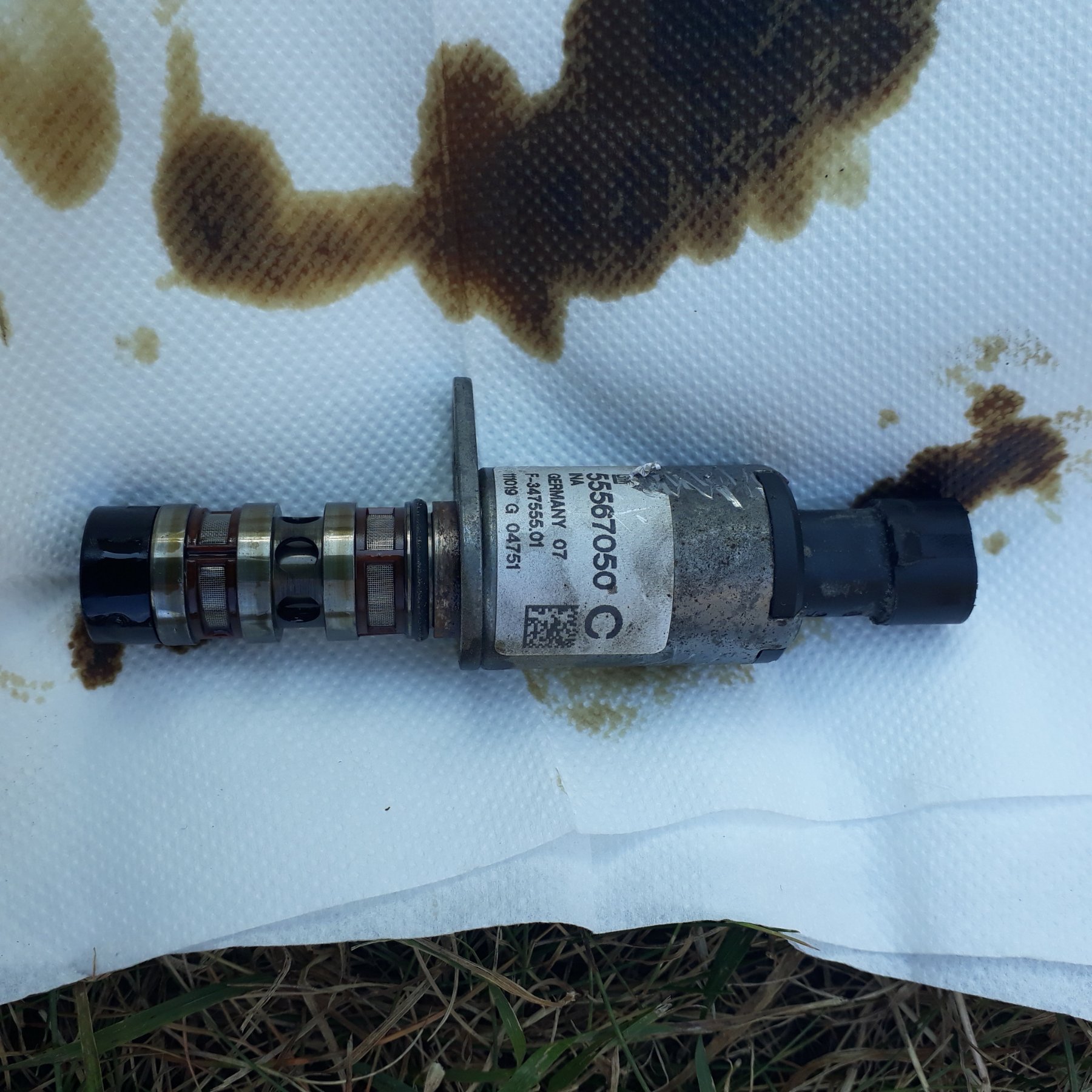

Trochę wolnego czasu, więc wziąłem się za zdjęcie sitek z elektrozaworów.
Ponieważ miałem błąd P000A zacząłem od zaworu ssącego.
Błędu P000B komputer nie pokazał, ale i tak postanowiłem zdjąć sitka z zaworu wylotowego.
Trochę mnie to czasu kosztowało zanim wyjąłem ssący zawór, ale udało się.

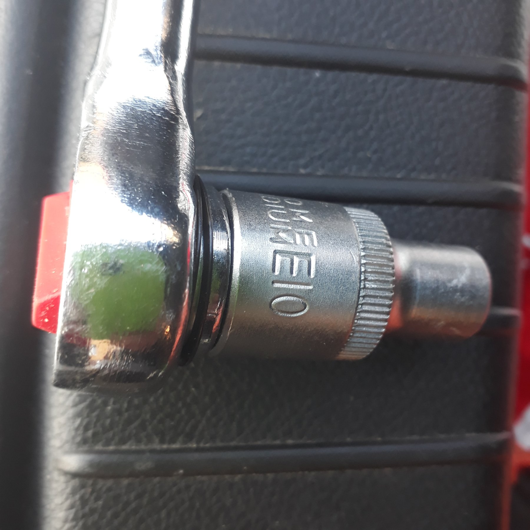

Przy okazji: do odkręcenia śrubki, przynajmniej u mnie, potrzebny jest klucz 10, a nie 8 jak gdzieś czytałem.
1/ tak wyglądał zawór zaraz po wyjęciu 2/ zawór po oczyszczeniu, ale jeszcze z sitkami 3/ zawór bez sitek Niestety, ale nie udało mi się zdjąć sitek z zaworu wylotowego.
Muszę zmienić klucz na taki z cieńszą lub dłuższą nakładką, bo raz, że dostęp jest utrudniony, a dwa, że moim kluczem nie dosięgam śrubki mocującej zawór. Teraz muszę tylko podłączyć się pod komputer, żeby sprawdzić, czy błąd zniknął, bo niestety, ale mój Torque z komórki nie znajdował wcześniej, jak i teraz po zmianie sitek żadnego błędu.
