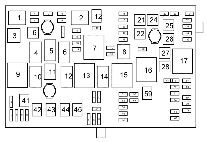

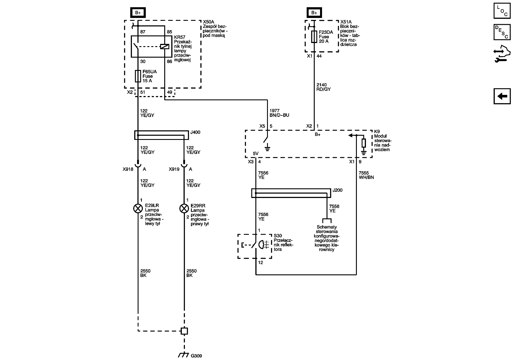

Blok bezpieczników X50A (nr. 1) pod maską
Przekażnik KR57 (prawdopodobnie jest w środku modułu) oraz bezpiecznik F65UA (nr. 65)

Dzieki za schemat , rozpiske bezpieczników i uwagę o wiązce :wilekiedzieki: . Idę sprawdzać o efektach poinformuję. Co do żarówek to trzeba ściągać całą tapicerkę pod klapą więc w pierwszej kolejności wybrałem , to co łatwiej i prościej :D) .

Sprawa zakończona przewód zielony nie stykał w kostce. Rozłączenie kostki i ponowne włączenie zakończyło problem. Za pomoc wszystkim jeszcze raz bardzo dziękuję.
